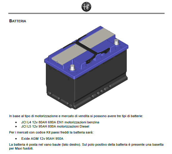

non è il problema del fornitore, Varta è un'azienda leader per le tecnologie applicate alle batterie nel suo settore, il problema è del modello, un EFB da 680A di spunto su un SUV da 60mila € è come comprare una Ferrari e mettere il tom tom attaccato al parabrezza come navigatore...
#15
mah, 80ah e 680 Ah di spunto per un 2.0 benzina sono più che sufficienti. Io ho lo stesso spunto anche su un 2.2 benzina e 0 problemi

Io vorrei provare a mettere un AGM da 850 di spunto però vorrei capire se la batteria va codificata in concessionaria, oppure il sensore IBS gestisce tutto lui senza nessuna codifica.
#18
credo che il sensore IBS sia il problema, da quanto ho appreso in altri post, per mettere le AGM devi cambiare anche il sensore IBS.
Altrimenti sempre una EFB da 800ah di spunto penso possa andare bene.
