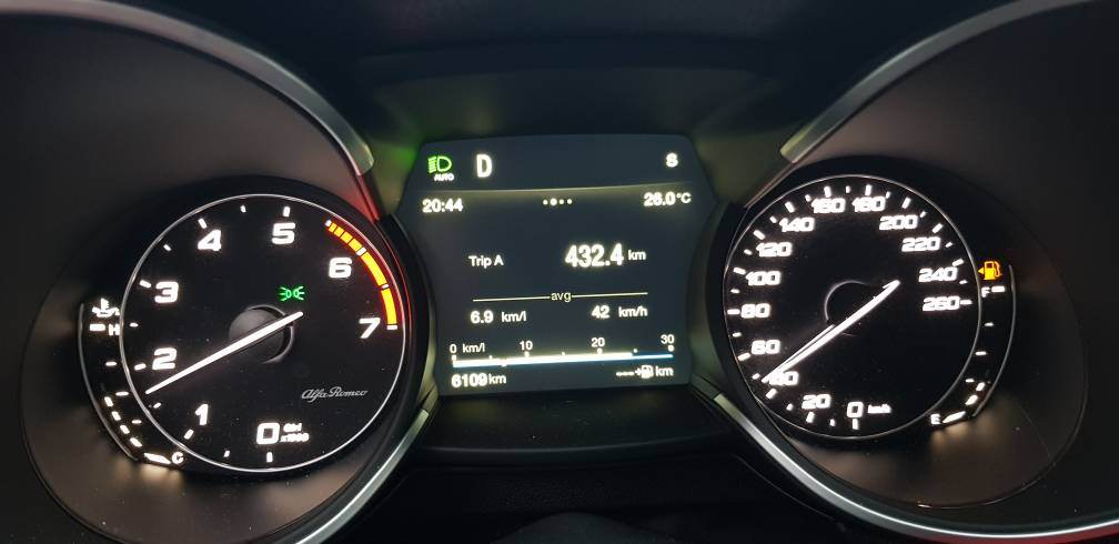

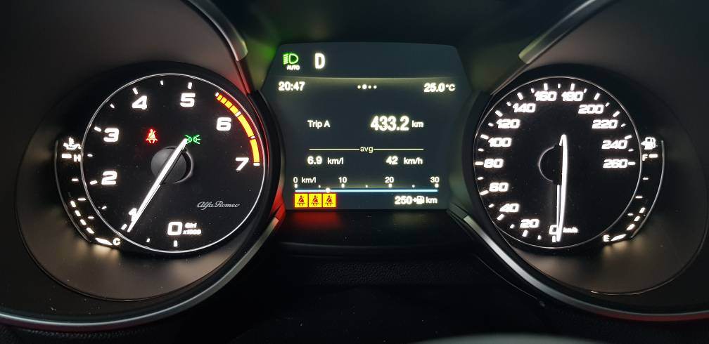

Vorrei confrontarmi con voi.
Sulla mia 280 cv, spesso vado in riserva con 2 tacche come da foto.
Vado a fare il pieno i faccio solo 50 litri. La cosa strana è il conta chilometri dell'autonomia ,che si azzera (sotto i 54 km) , non dovrebbe azzerarsi con 10 litri rimanenti.
Infatti nella seconda foto ho fatto 10 euro di benzina e la situazione è cambiata radicalmente.
A voi succede di avere una lettura inesatta dell'autonomia?
In officina mi parlano di aggiornamento....[emoji848][emoji848][emoji848]
#75
Il problema è il metodo di calcolo del cdb... se hai 10 litri ma con il 280cv ti muovi in centro, magari divertendoti a sverniciare le tedesche alle ripartenze :D, si fa presto a far scendere l'autonomia presunta (in base allo stile di guida) sotto i 50l. Una volta che questo contatore si è azzerato, non si riattiva più neppure con una guida parsimoniosa....
Potrai verificare che dopo aver messo 10€ di benzina e aver constatato 250Km di autonomia, mettendo il manettino in D e divertendoti su un paio di tornanti scenderai a 100Km in 2'. Questo perché purtroppo il cdb analizza un intervallo di tempo troppo breve per stimare la successiva autonomia... Con il tempo farai pratica con le tacche residue e saprai benissimo quando fare rifornimento! ;)

#76
Concordo su tutto! Più la guiderai e più ti abituerai a leggere il consumo. Anch’io le prime volte rimanevo spiazzato dal variare delle tacche e dei km rimanenti... ma si sa, più ti diverti a guidarla, più il benzinaio diventerà tuo amico!

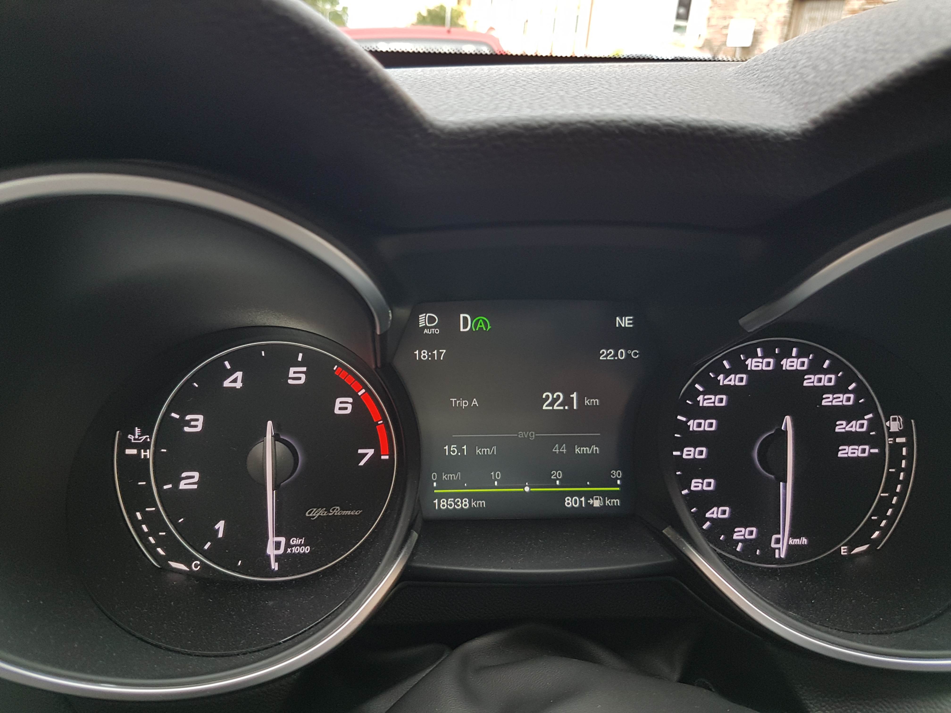

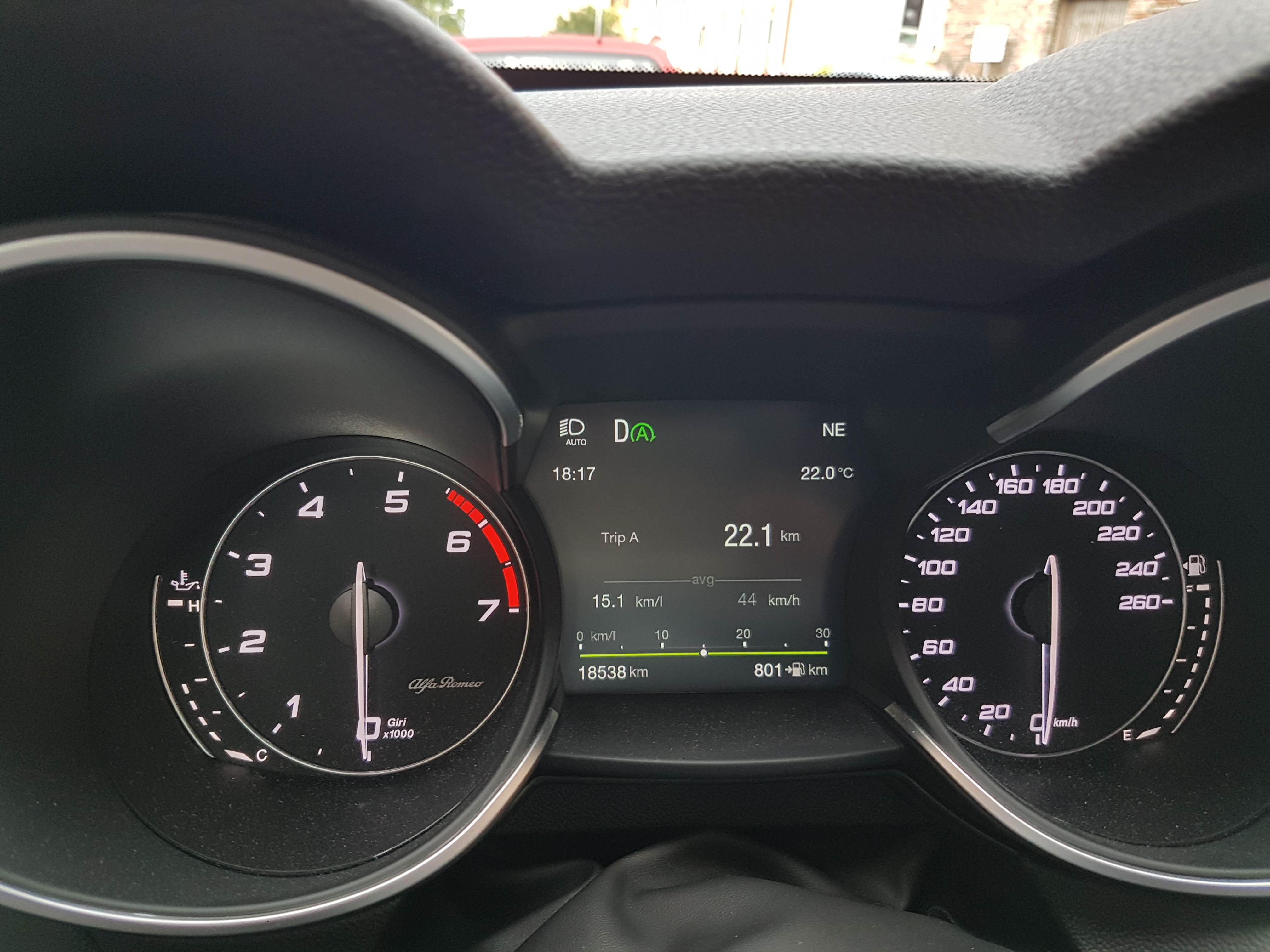

#79
Ve certo 22 km magari in autostrada in A ci credo ma se metto in A e mi faccio il centro a Milano i consumi sono di 7 km litro.
Dai ci hai provato a dare speranza a chi ancora deve comprarla[emoji6][emoji6][emoji6]
Si può tenere su strada extraurbana con poco traffico ma con un andatura che non si augura a nessuno!
Volevo vedere la reazione della schermata ecologica : mi dava efficinza accelerazione 83%, frenata 86% e cambio che in automatico con somma modestia si assegna il 100% di efficenza :cool:.
Per i tragitti che faccio di solito il consumo sta sui 9/10kml , quando faccio più strada è senza fretta mi cimento in queste caxxate di cui ho postato la prova sopra.
