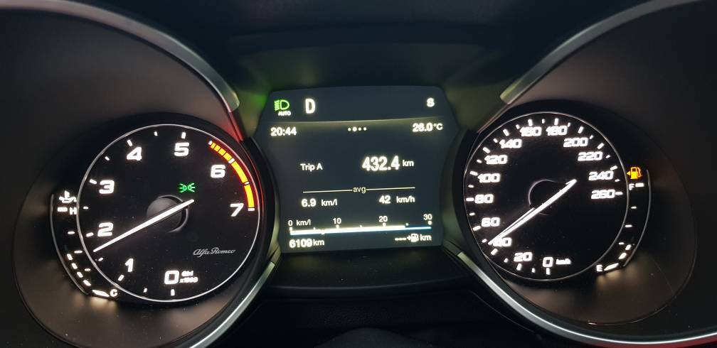

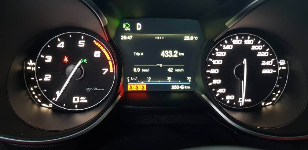

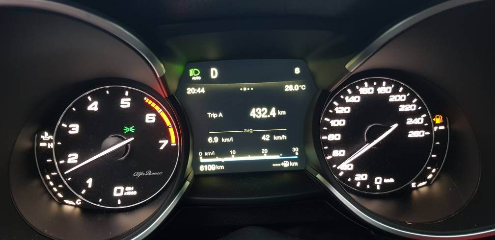

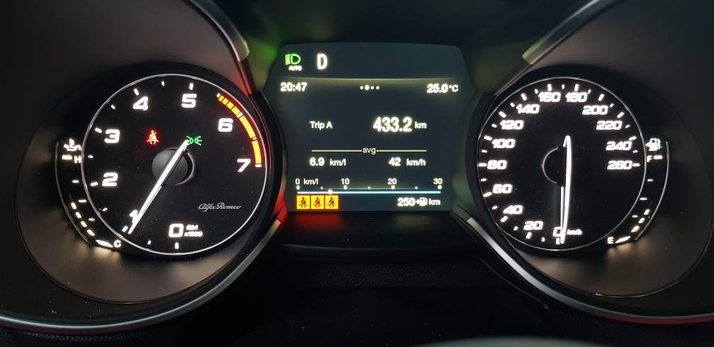

La cosa strana è il conta chilometri dell'autonomia ,che si azzera (sotto i 54 km) , non dovrebbe azzerarsi con 10 litri rimanenti.
Infatti nella seconda foto ho fatto 10 euro di benzina e la situazione è cambiata radicalmente.
A voi succede di avere una lettura inesatta dell'autonomia?
In officina mi parlano di aggiornamento....[emoji848][emoji848][emoji848]Visualizza allegato 167805Visualizza allegato 167806
Io trovo la lettura dei consumi molto accurata ma anch'io perdo la lettura della distanza rimanente quando c'e` ancora parecchia benzina nel serbatoio, direi 10+ litri
