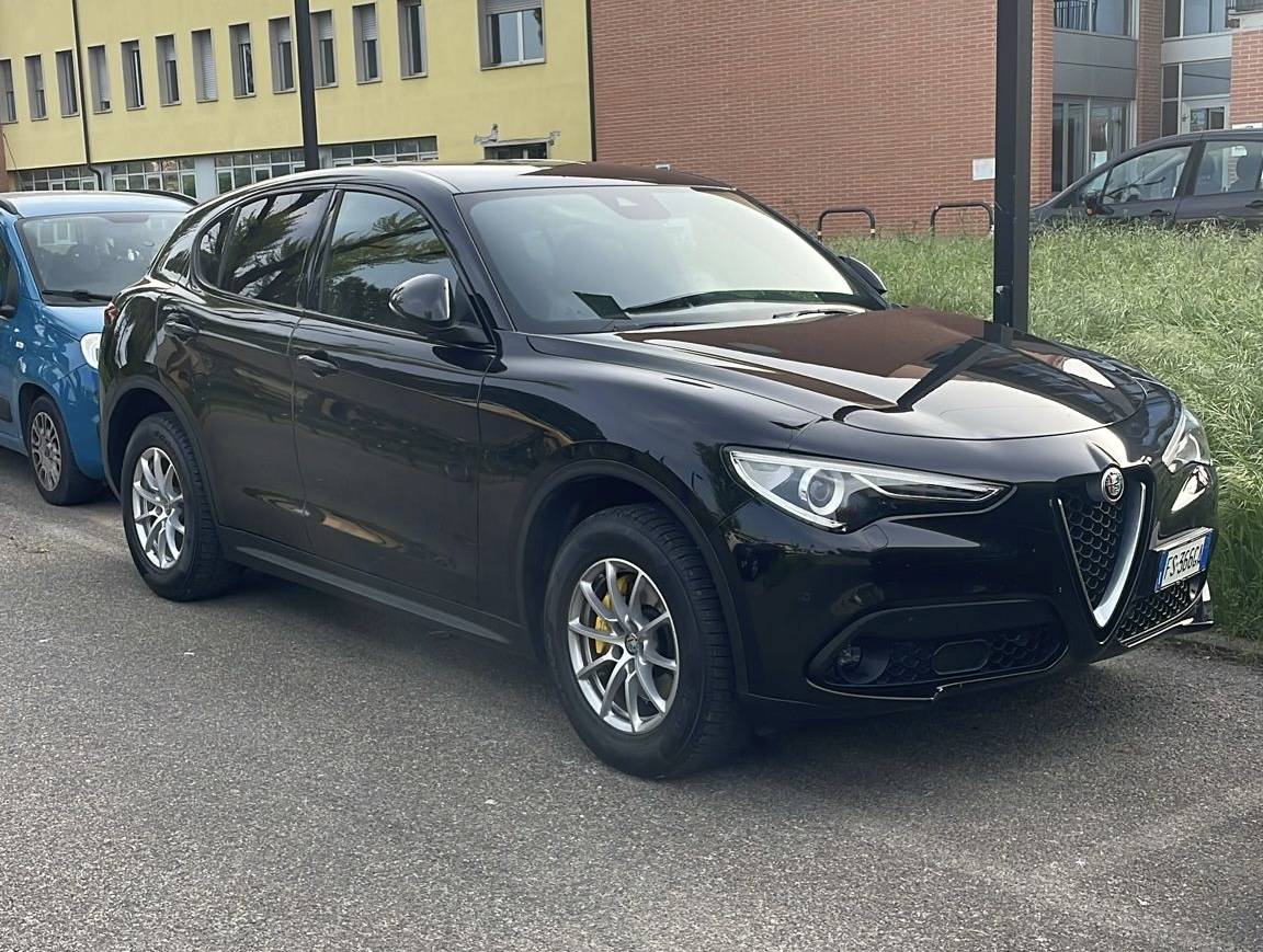

Rispolvero un po’ questa discussione, un consiglio per il prossimo inverno, ho un treno di gomme ricevute all’acquisto della Stelvio q4 210cv , cerchio da 17” a raggi e gomme invernali da cambiare perché datati 2016, esteticamente ovviamente non pagano molto, ora ho i 20” trofeo.
Cambio solo gomme invernali o mi cambio treno di cerchi e prendo dei 18” o 19” per l’estetica? A livello di guida su neve la sentirò la differenza?
Messo foto del modello dei cerchi 17” che ho
    193.1 KB · Visualizzazioni: 104
La spalla più alta ti permette di sgonfiarle per migliorare l'aderenza (come si faceva una volta), in caso di estrema necessità, se non hai catene a bordo, pneumatici da neve, calze e runflat
Reazioni: gigivicenza
Ricordatiche sulla neve più spalla hai e più vai qui di I cerchi da 17 che sono in pugno.in in okkio tieniliper inverno e risparmi su gomme che da 17 trovi a buon prezzo e di qualità, pagherai in precisione ed handli g ad alte velocità ma sti kaiser.....se vai in montagna e se è q4 andrai con gomme invernali alla grande
Metterei invernali su questi cerchi, avrei trovato i 19” originali modello design
Ciao, i design da 19" li ho sulla Giulia con il treno estivo e mi piacciono molto, secondo me stanno benissimo anche su Stelvio ma sono gusti.
Come esperienza invece ti posso dire che il sistema Q4 è davvero ottimo, io con la Giulia Veloce, ci ho fatto cose che onestamente non mi sarei mai aspettato. Per le invernali ho un treno da 18" con le 224/45 su tutte 4 le le ruote, meglio dei 19, ma non una misura proprio da neve, e comunque va alla grande, l'unico limite è l'altezza da terra, ma con la stelvio non è un problema.
Sulla Stelvio Q4 di mio padre ha i 20" con le 255/45, e da quello che ho avuto modo di vedere va comunuqe molto bene su neve (sempre con gomme invernali), ma non ho fatto le stesse prove che ho fatto con la Giulia.
A mio parere mettere delle buone invernali sui 19" sarebbe un buon compromesso tra estetica, confort, e prestazioni su neve, mantenendo ottimo anche l'handling eccellente che ha la Stelvio.
