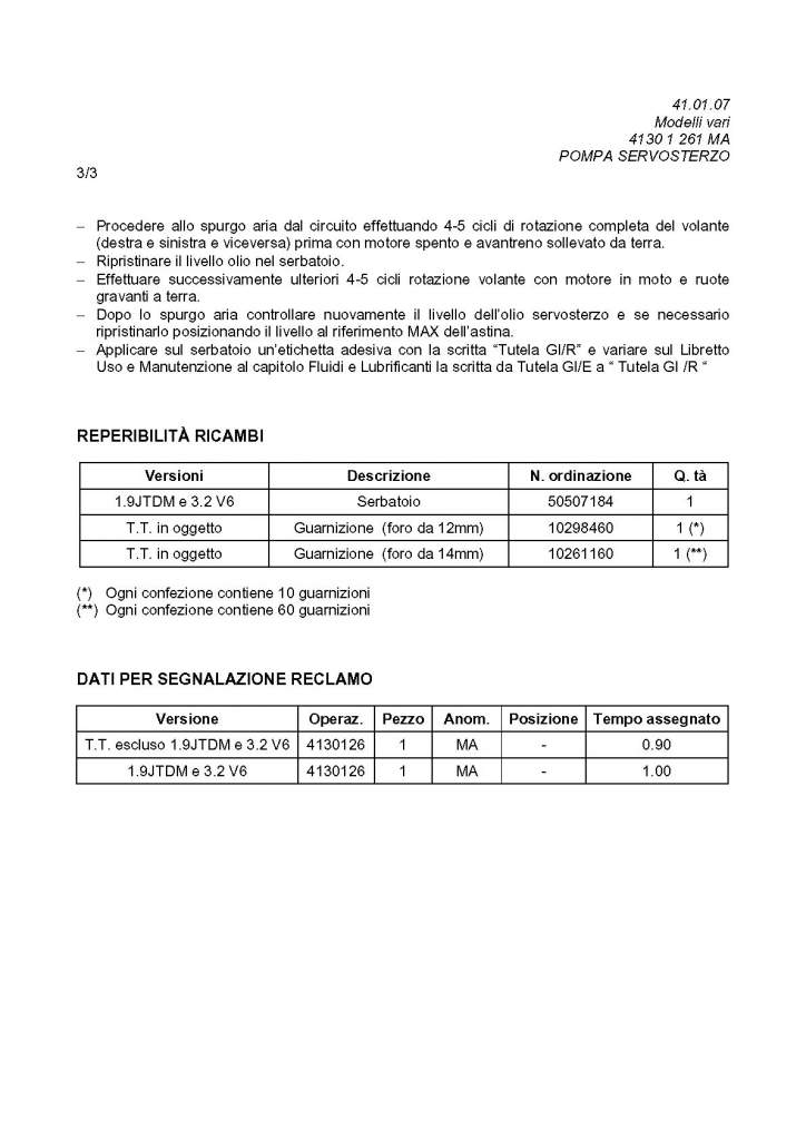

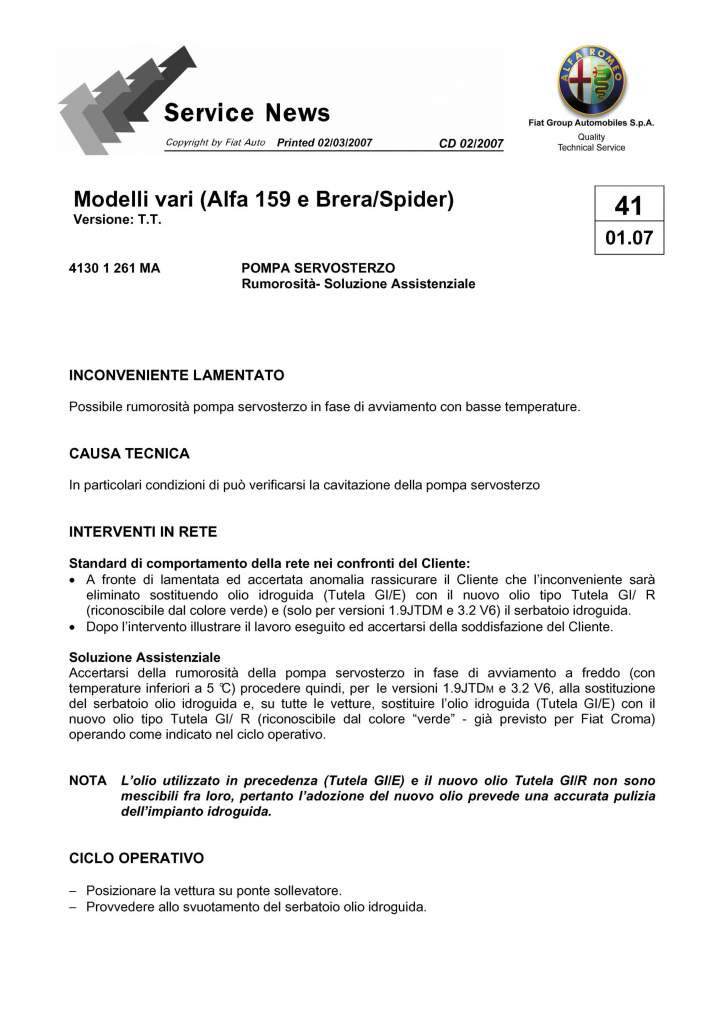

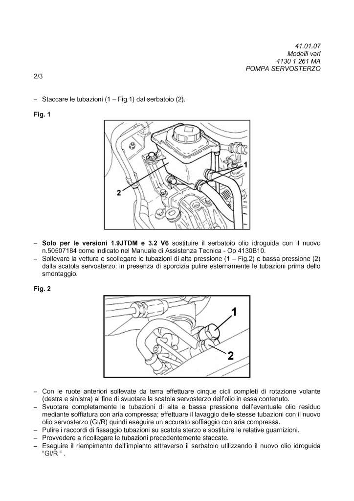

Arrivati a sto punto dovrai per forza sostituire tutta la cremagliera sana intera e cambiare assolutamente l'olio da rosso a verde. Questi dell'officina andrebbero presi a schiaffi in quanto era stata emanata una circolare tecnica precisa! Il lavaggio si fa attaccando mandata e ritorno dei tubi della pompa a un macchinario che prima gli fa circolare un solvente specifico per idroguida e poi gli fa circolare dentro l'olio giusto, quello verde. Questa procedura va fatta con la cremagliera dello sterzo non ancora montata. Il lavaggio è fondamentale per evitare la contaminazione ed eventuali reazioni dell'olio nuovo. Il rosso danneggiava i paraoli da dove escono i tiranti della cremagliera.

Be pensa io gli ho fatto vedere anche la circolare .
poi mi ha detto cosi per ben 2 volte ......

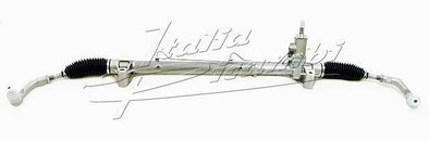

Eh Tommy che ti devo dire... se non hai alternativa è l'unica da provare. A mali estremi. Ma la cremagliera dello sterzo dovrai per forza di cose di cambiarla e prenderla NUOVA. se giri tra sfasci perdi solo tempo e piccioli.

No be se devo cambiarla la prendo nuova ovvio anche perche usata sarebbe uguale alla mia oppure prossima a partire . Ma io l avrei fatta ma dopo che in alfa mi hanno sostituito la pompa per 700€ mi sono fermato perche dovevo andare a tentativi e i tentativi costano .
Quindi ho detto lascia sta che fo da me .
Io ho il dubbio che avevo olio verde e che quando mi hanno sostituito la pompa hanno messo quello rosso perche sono dei dementi . Perche io sono convinto che il problema che avevo io era solo la vaschetta dell olio rovinata . Fino a quel momento lo sterzo non aveva un problema . Dopo la sostituzione della pompa e della vaschetta ho avuto questo problema . E il capoofficina mi disse provimo a cambiare i tubi e se non sono la scatola dello sterzo e questo giochetto non me lo facevano provare ma dovevo spendere i soldi . E dopo aver speso 700 di pompa non volevo spendere altri 500 di tubi e altri 1000 e passa per la scatola . Cosi sono buoni tutti . Fatto tutto prima o poi risolvevo ma con meno di 2000€
