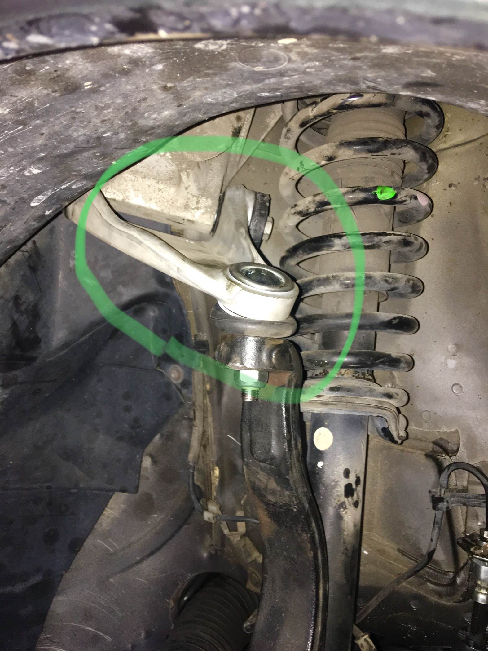

Risolto!!
Cambiato i gommini ed erano i bracci oscillanti il resto è ok tenuta talmente bene che perfino le biellette hanno ancora il colore originale effetto ottone... e 0 ruggine lì sotto.

Ecco lo foto del pezzo cambiato a quel punto l’ho cambiato anche a sinistra “sx e dx anteriori più i gommini per sicurezza”
bracci tutti e 4?
I due inferiori e 2 superiori?
