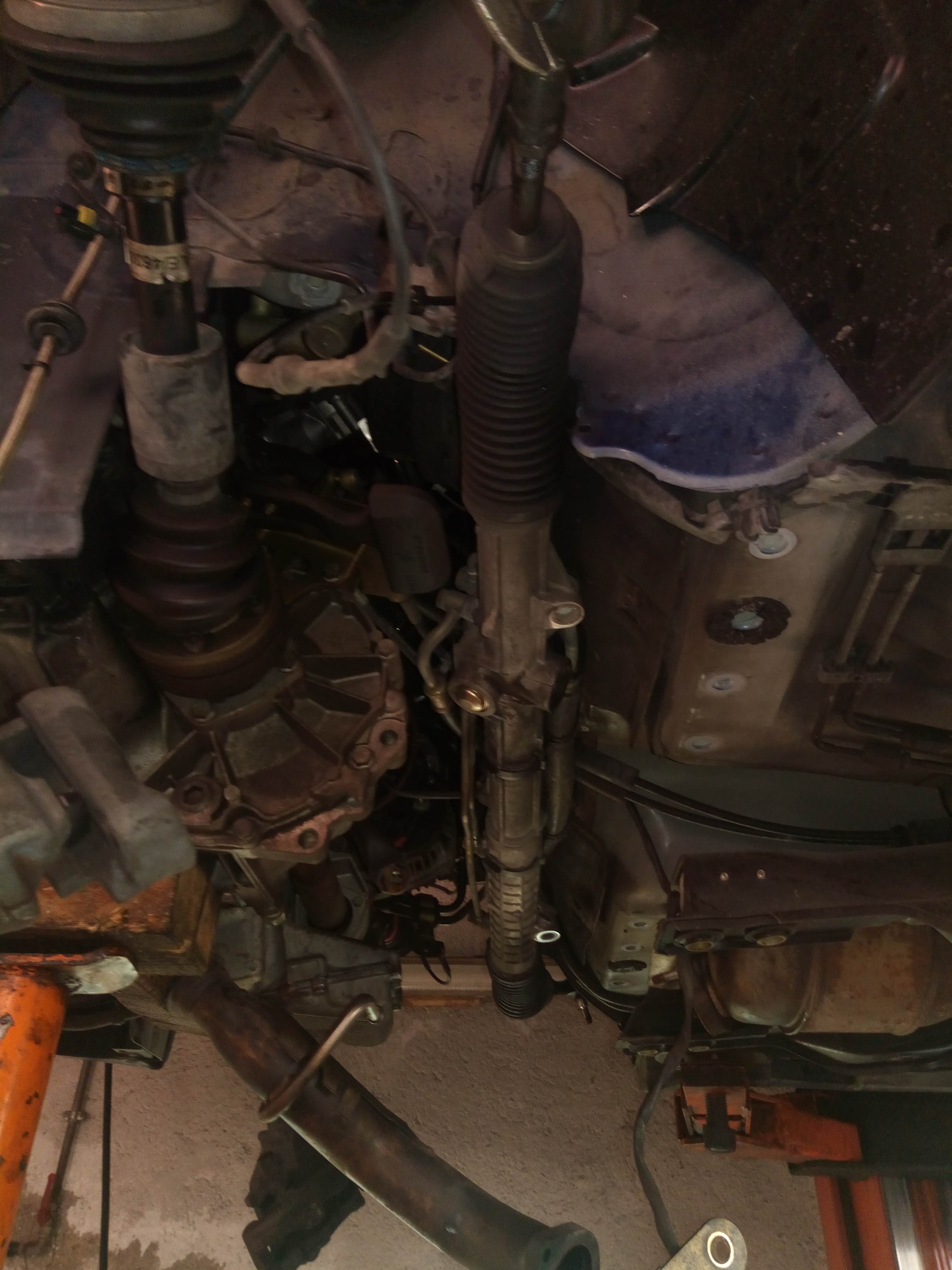

Ciao a tutti, la mia macchina è un’alfa 156 sportwagon giugiaro sport con assetto sportivo originale.
Da qualche giorno quando faccio delle rotonde, quando la strada è leggermente sconnessa e quindi le sospensioni lavorano sento uno strano rumore nell’anteriore “così a freddo vi direi rumore di boccole” tonk tonk “ lo sterzo è apposto!! Il mio meccanico in ponte ha controllato e stretto eventuali bulloni, sentito se ci sono giochi vari etc mi ha sostituito anche il semiasse dx perché non lo vedeva proprio messo bene ed infatti le crocere erano messe male.
Io ero lì siamo amici e quando posso lo aiuto ed assisto il problema è che continua a farlo!!!
Cosa cavolo puo’ essere secondo voi? Su cosa possiamo agire?
Grazie mille
Riccardo

Quanti km ha la tua 156?
La mia 2.0 pack sport a soli 90.000km aveva tutta la tiranteria da buttare.
Fai controllare per bene anche la scatola guida.

La mia ne ha 150.000km controlleremo di nuovo anche quella, lui diceva che era ok ma non so più cosa pensare....

Ps quando sto correndo per strada e provo a sterzare a sx e dx “tipo le auto da formula 1” quando scaldano le gomme inizia il solito clok clok solo questo è il problema ma mi rompe
#15
è la barra + la scatola sterzo
Poi figurati, a 150.000km é ora di metterci mano completamente. Bracci, snodi, tiranti, cuscinetti... Ammortizzatori..
Te lo assicuro per certo...

Ci sono documentati tutti i lavori alle sospensioni che gli ho fatto da novembre 2017 a febbraio 2018... Quante bestemmie dopo aver rifatto tutte le sospensioni nuove per poi accorgermi che era la scatola guida usurata... Maledetta... E pensare che quando ho sostituito barra Braccetti e compagnia cantando ce l'avevo davanti alla faccia....

purtroppo è una macchina con sospensioni molto sofisticate, ergo si rovinano molto prima delle altre. se non senti grossi rumori porta avanti così, poi gli rifarai tutti i braccetti e la barra antirollio anteriore.
