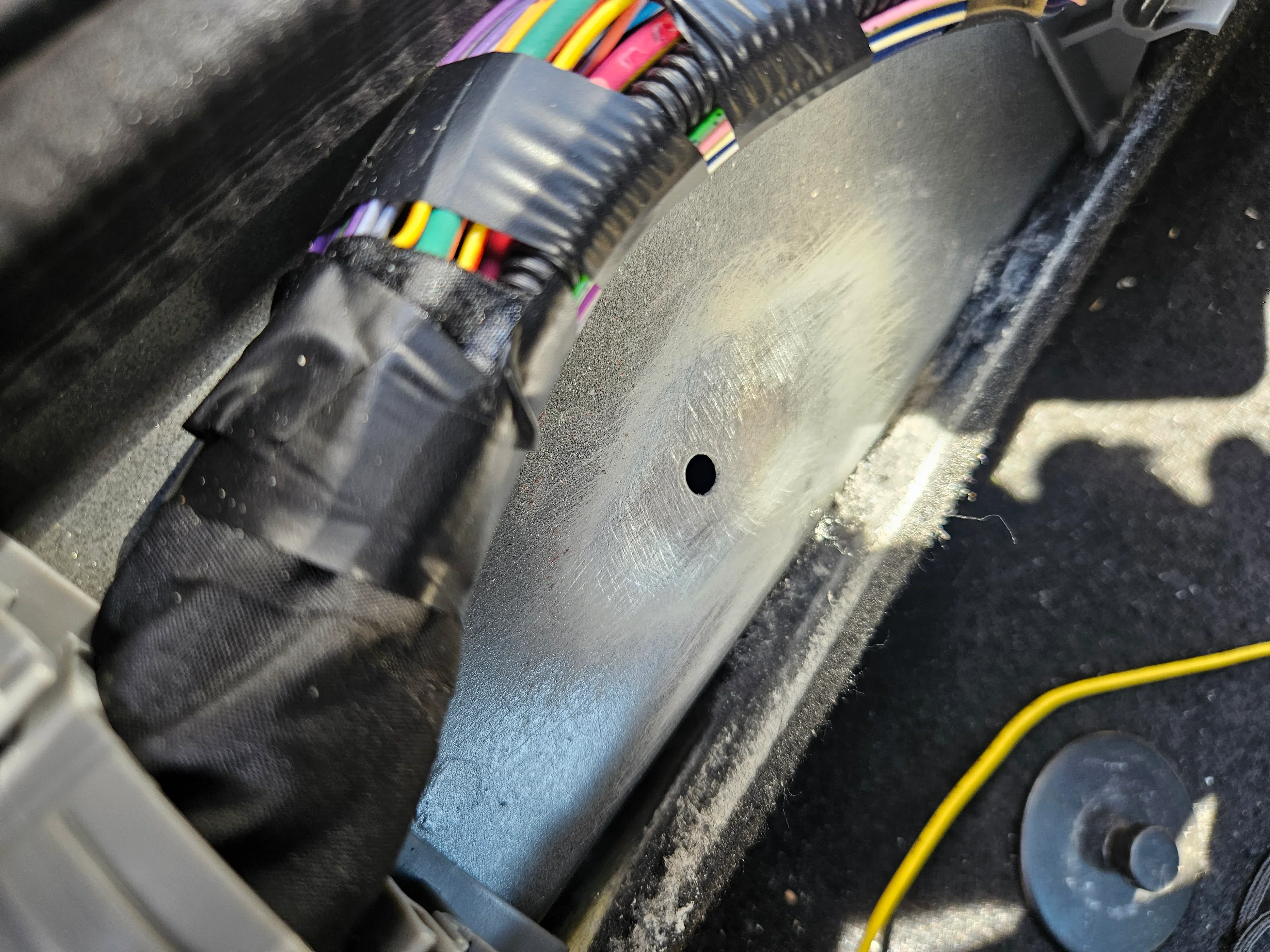

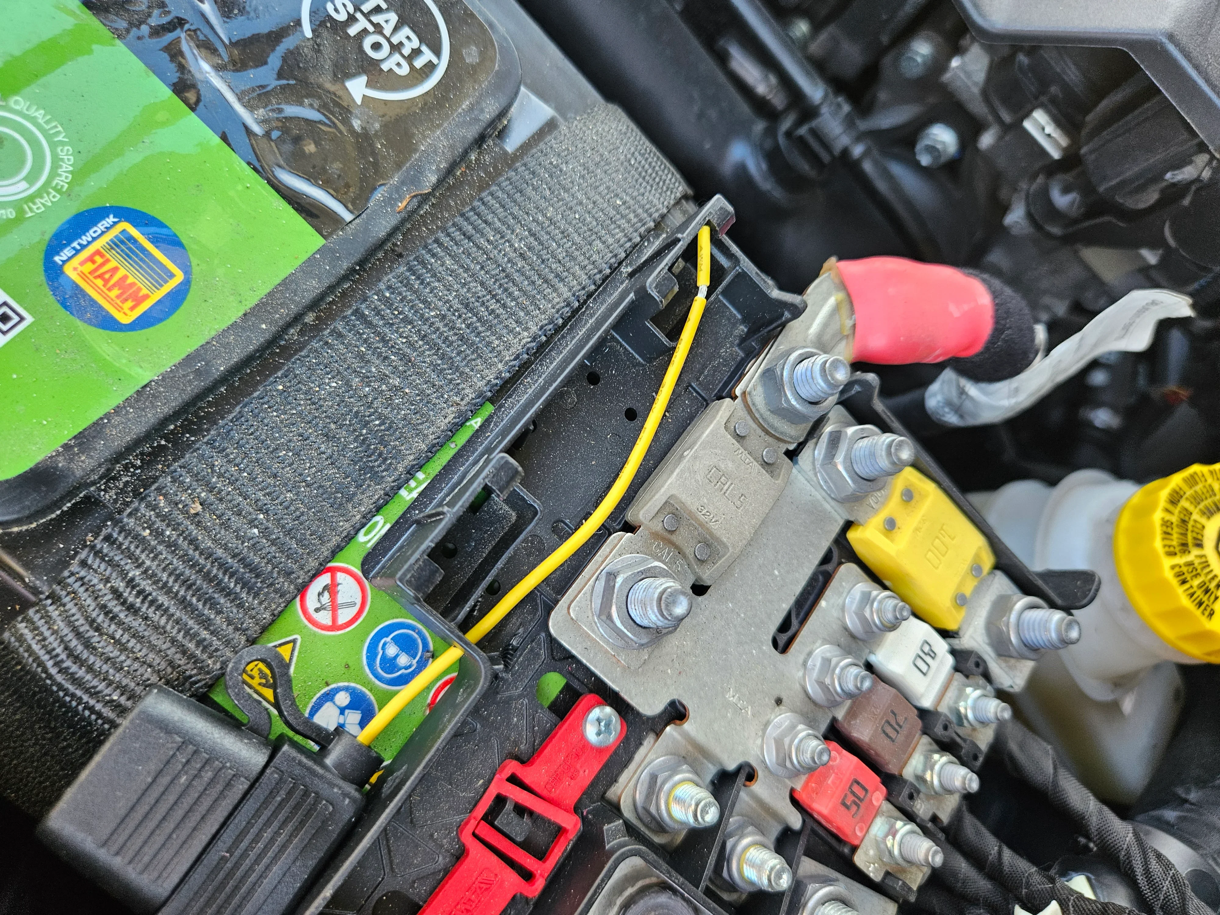

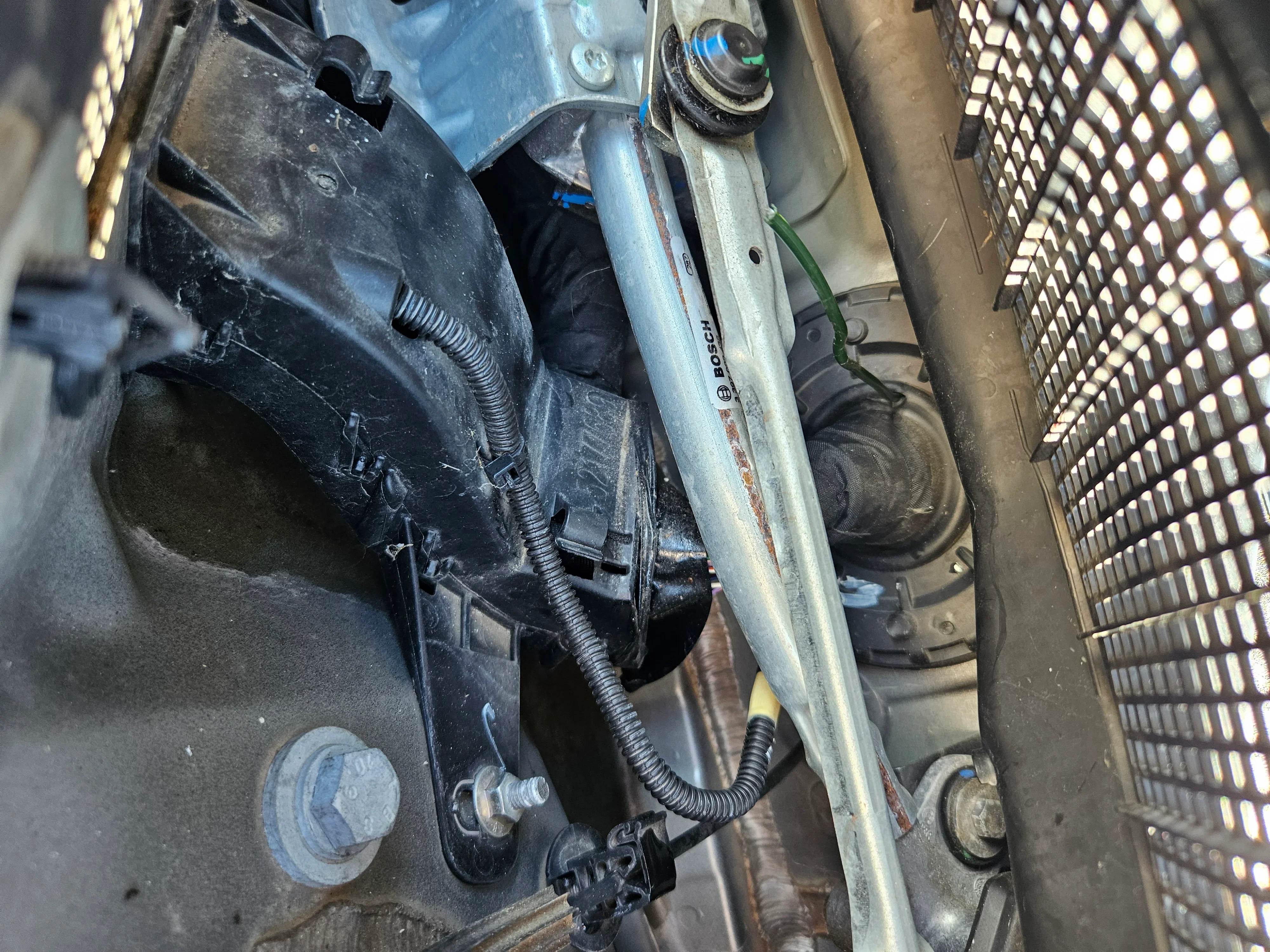

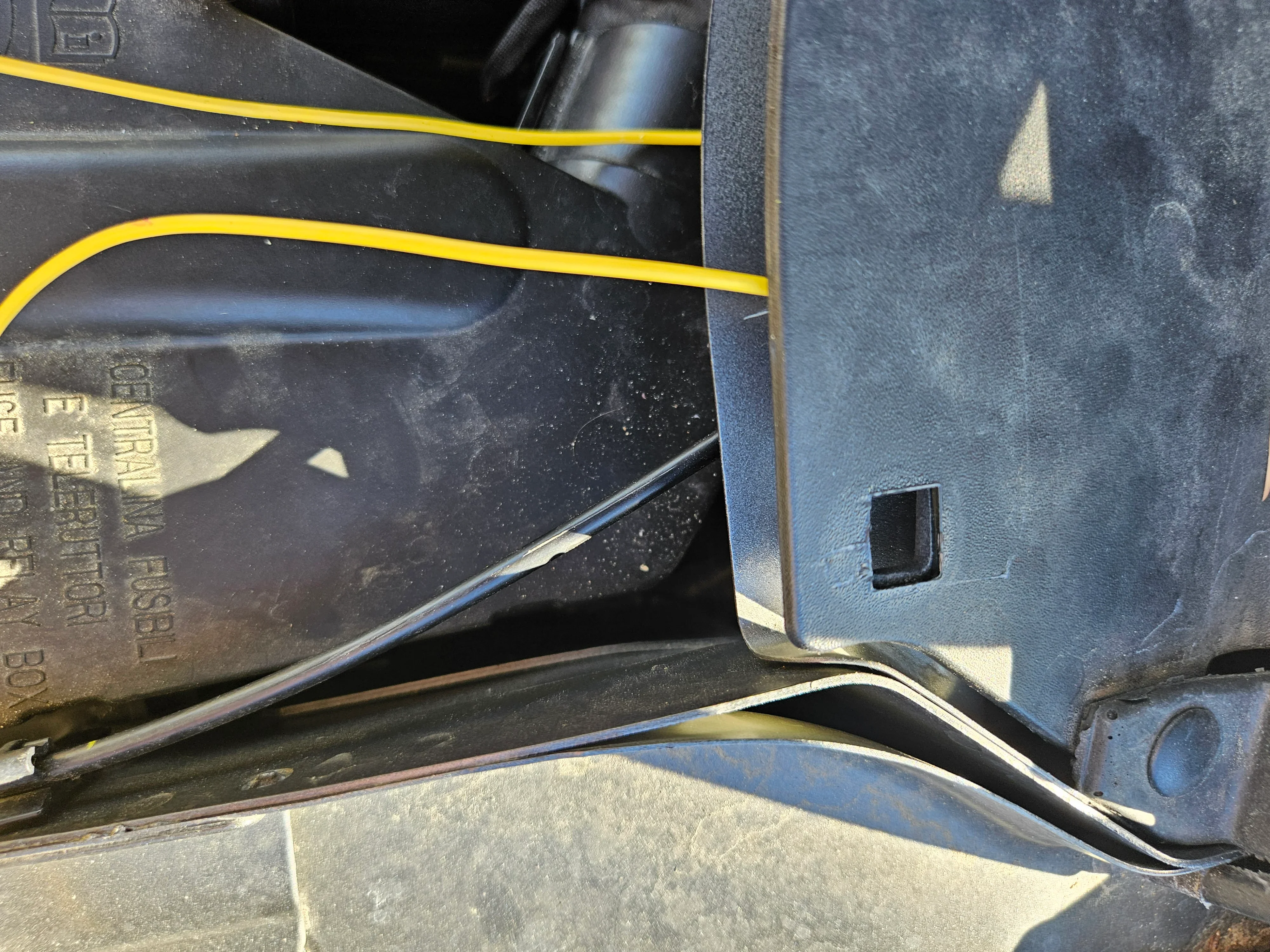

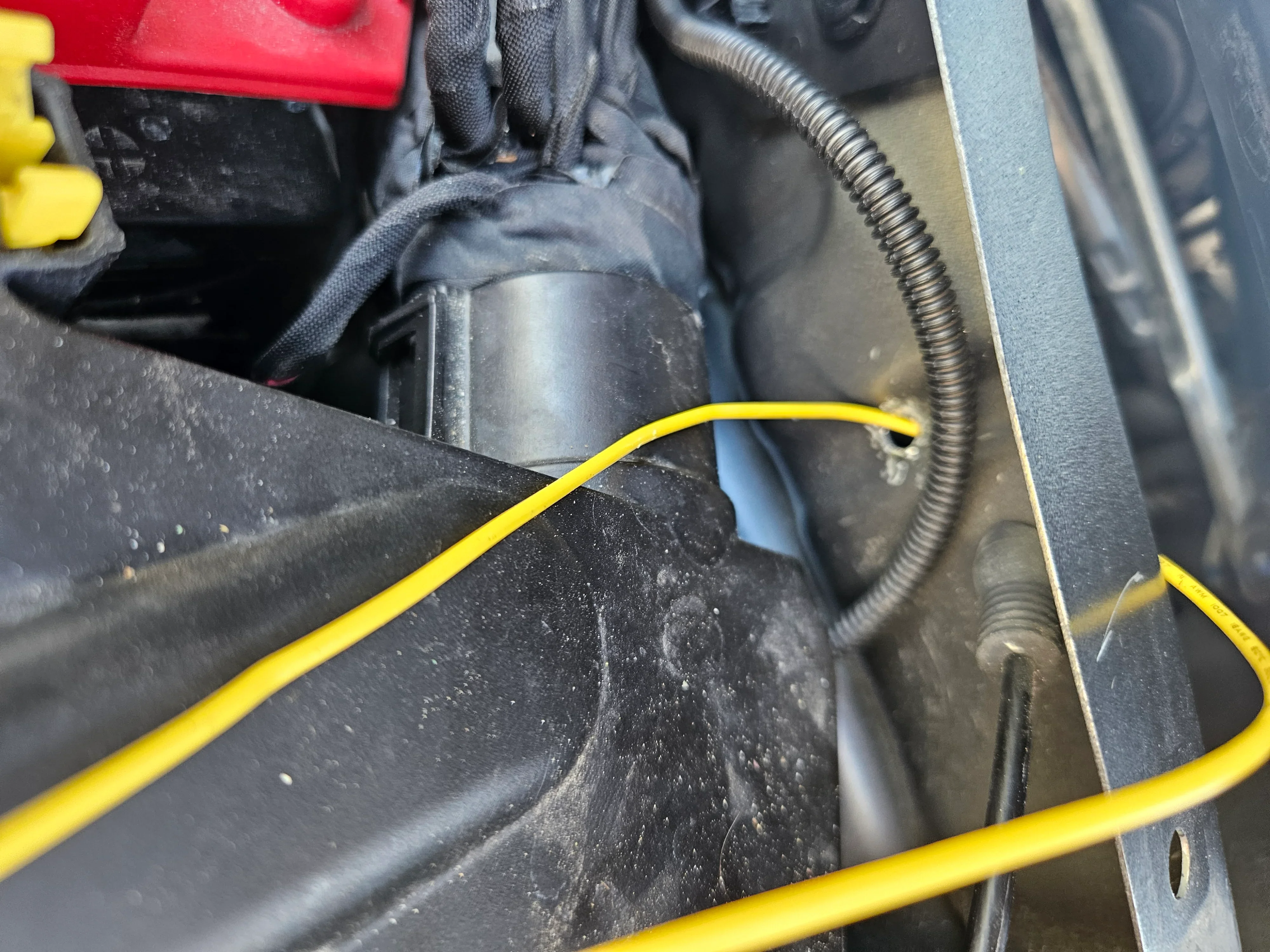

Sono passato dal cofano dentro l'abitacolo. allego alcune foto. Per chi fosse interessato. Foto 1 rimuovere rivetto che tiene ferma la plastica nera. Foto 2 ho dovuto fare un piccolo foro che poi ho sigillato con silicone alta temperatura. Foto 3 Con un cavo da recinzioni rigido sono entrato dal vano piedi bucando il gommino e sono uscito come vedete. Foto 4 ho fatto un piccolo foro sulla cornice nera del vano batteria per far passare il cavo di alimentazione. il negativo del sub si potrebbe collegare nel battitacco FOTO 5. io ho preferito collegarlo vicino alla scatola porta fusibili interna (non ho la foto). Vicino alla scatola c'è un telaio dove l'elettrauto mi ha collegato la dashcam. La seconda parte del lavoro la posterò più avanti. Dovrò smontare i pannelli porta posteriori e dagli speaker far partire positivo e negativo sia sx che dx che poi andranno all'ingresso RCA. Ho provato a intercettare i fili nel battitacco ma non avevo un tester e sono andato a occhio (avevo fatto foto degli speaker). però ho sbagliato e si è accesa la spia SOS. Ho ricollegato tutto, saldato e messo guaina e per fortuna ho risolto. Quindi per chi come me vuole fare da solo, sinceratevi di saperlo fare. non fate come me vista tutta l'elettronica che c'è
