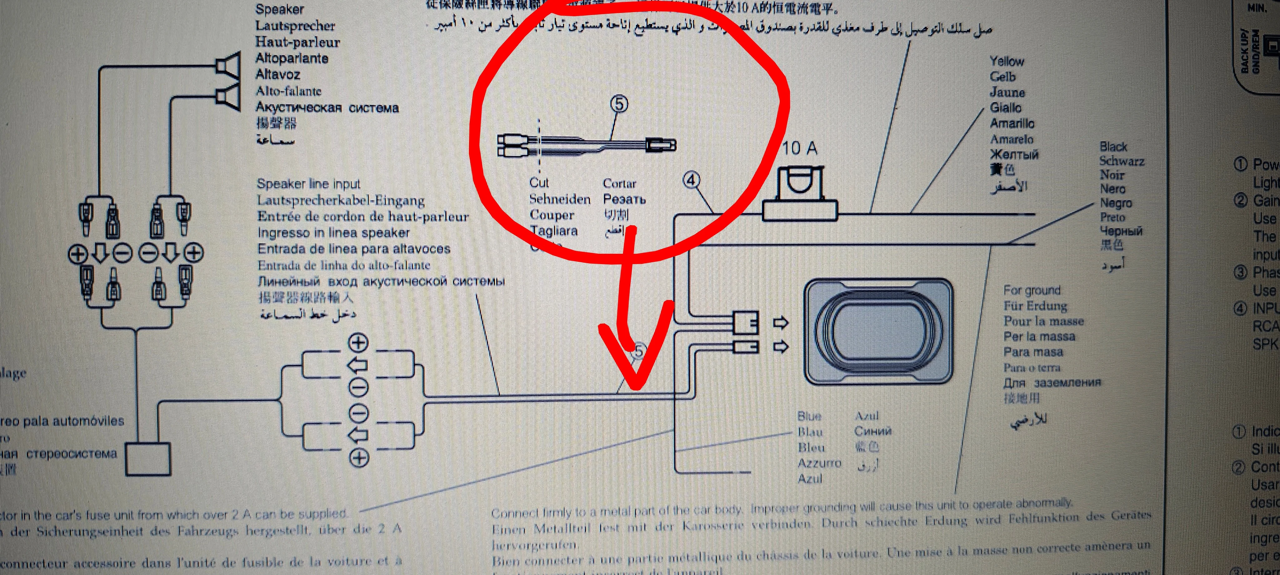

vi faccio questa domanda perché mi piace fare le cose da solo ma non ho molta esperienza. il mio sub attivo è il Pioneer TS-WX130EA. in dotazione c'è un cavo con ingresso RCA. come collego? Unisco positivo dx e sx e collego al rosso e negativo dx e sx e collego al bianco? oppure mi serve un convertitore?

Devi prendere il segnale che arriva dalle casse Dx e Sx, Positivo e negativo e collegarli agli ingressi Sub che dovrebbero essere RCA, ma supportano anche tensioni di uscita degli altoparlanti, c'è però un selettore da tarare sul subwoofer SPK/ RCA, è evidente che i due segnali rimarrano separati +/- destro e +/- sinistro.
Ti consiglio di prendere il segnale dai due Tweeter sulla plancia, è facile smontarli e far scendere i fili sui lati.

quindi prendo dai 2 tweeter, collego i 2 positivi insieme e i 2 negativi insieme?

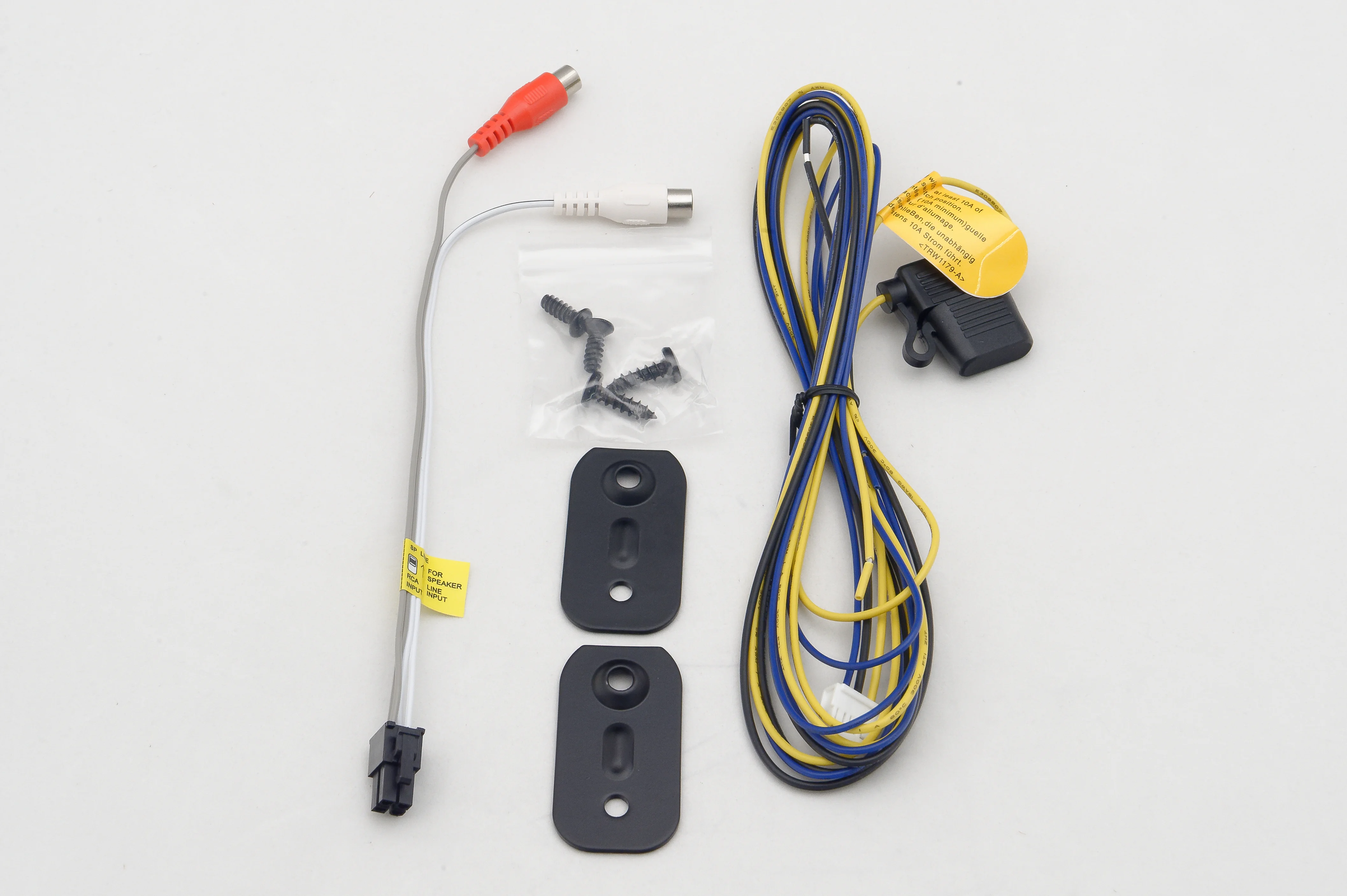

l'RCA è questo
Ed infatti come ti ho pubblicato in foto, hai due Rca, Dx positivo/Negativo e Sx Positivo/Negativo.
Puoi tagliare i connettori e collegarli in qualche modo ai fili che portano ai Tweeter, oppure recuperare dei maschi RCA, oppure un altro cavetto possibilmente lungo e tagliare lato femmina, per non rovinare il cavetto originale.
