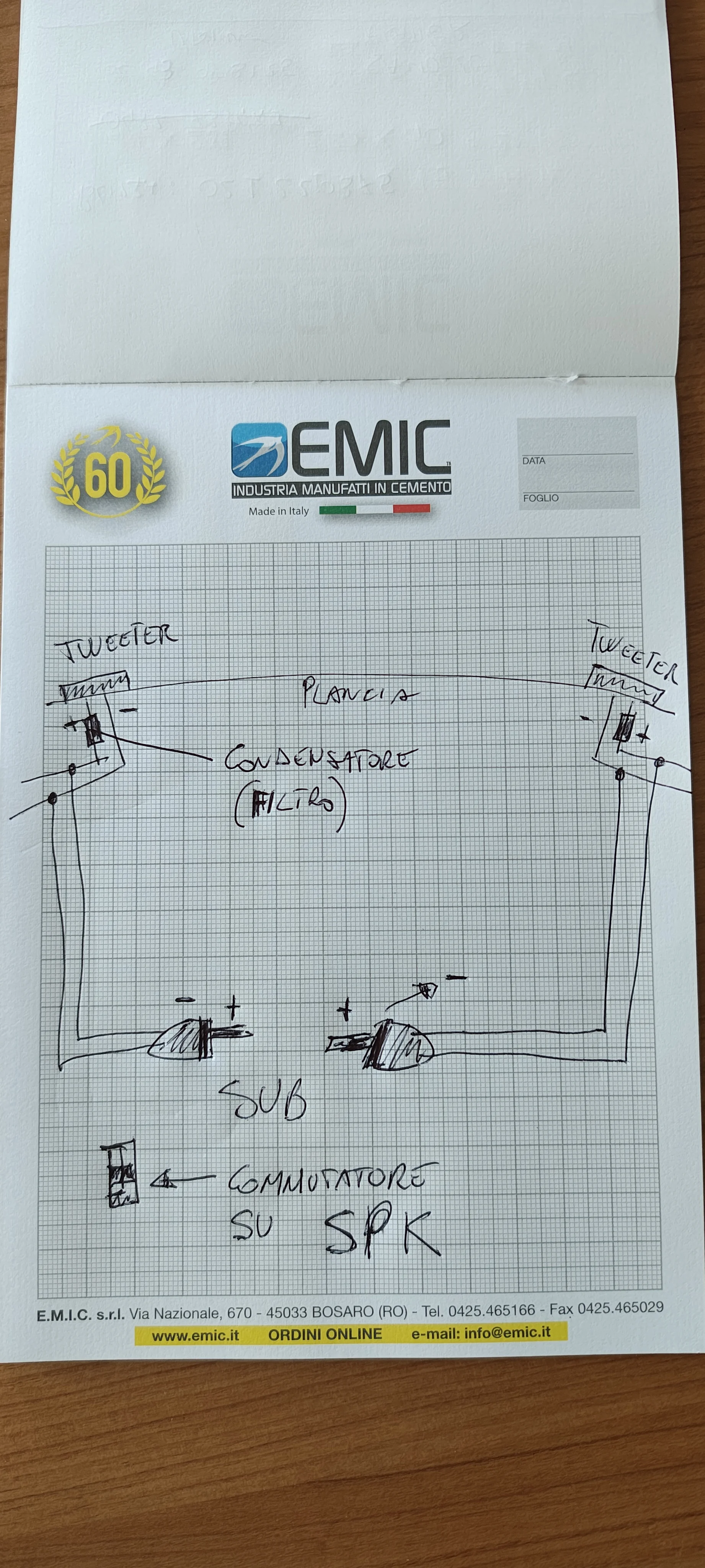

Grande!! anche il disegno. Cmq i focal TWU 1.5 hanno un condensatore integrato. Quindi ok, collego + e - al tweeter con 2 capicorda e sugli stessi capicorda ci collego gli altri 2 + e - che scendono al battitacco
Di norma si, prova a vedere se c'è un segno + un pallino rosso...anche il colore del filo, se tutto nero è negativo, quello più colorato è sicuramente positivo
