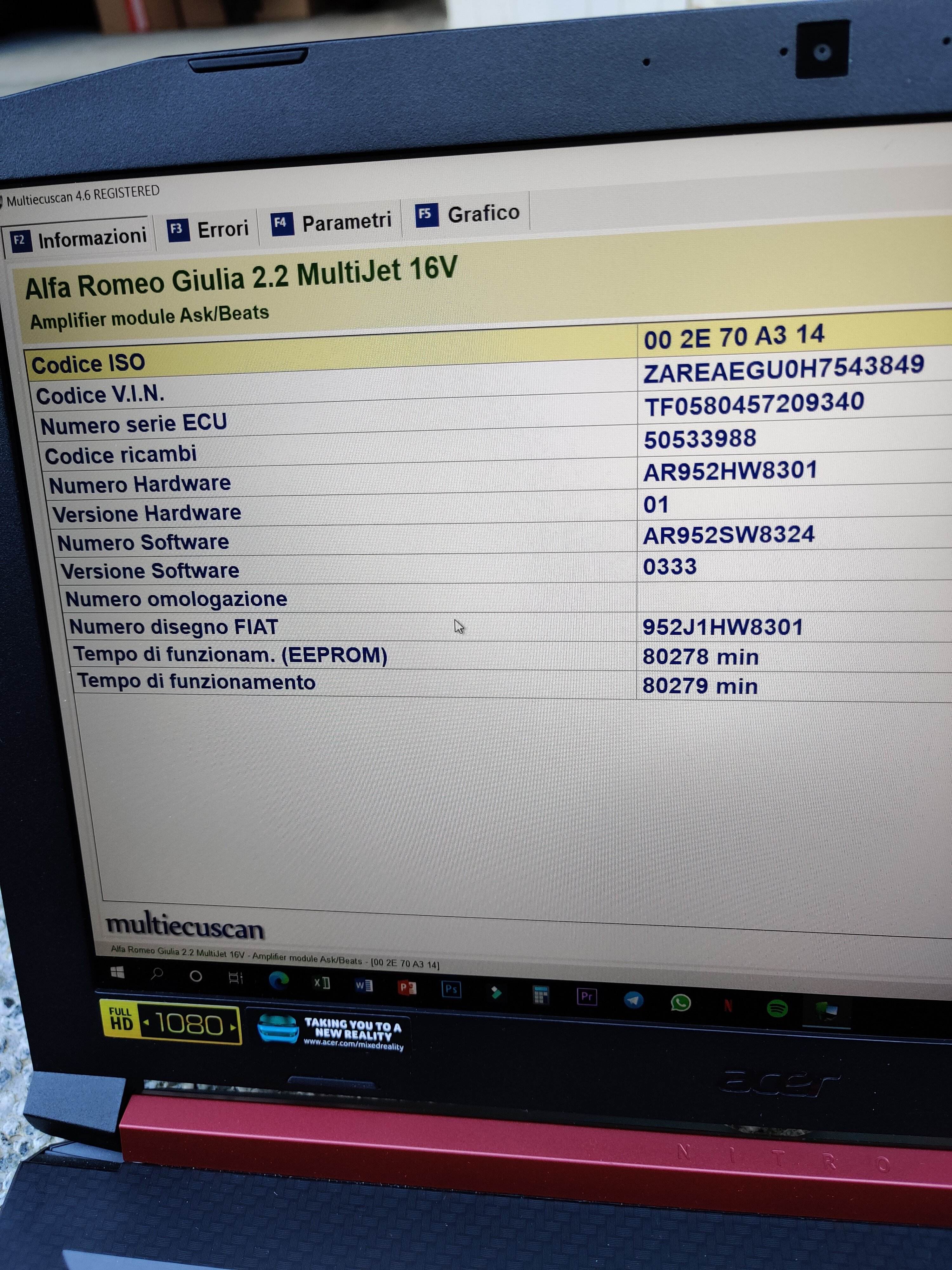

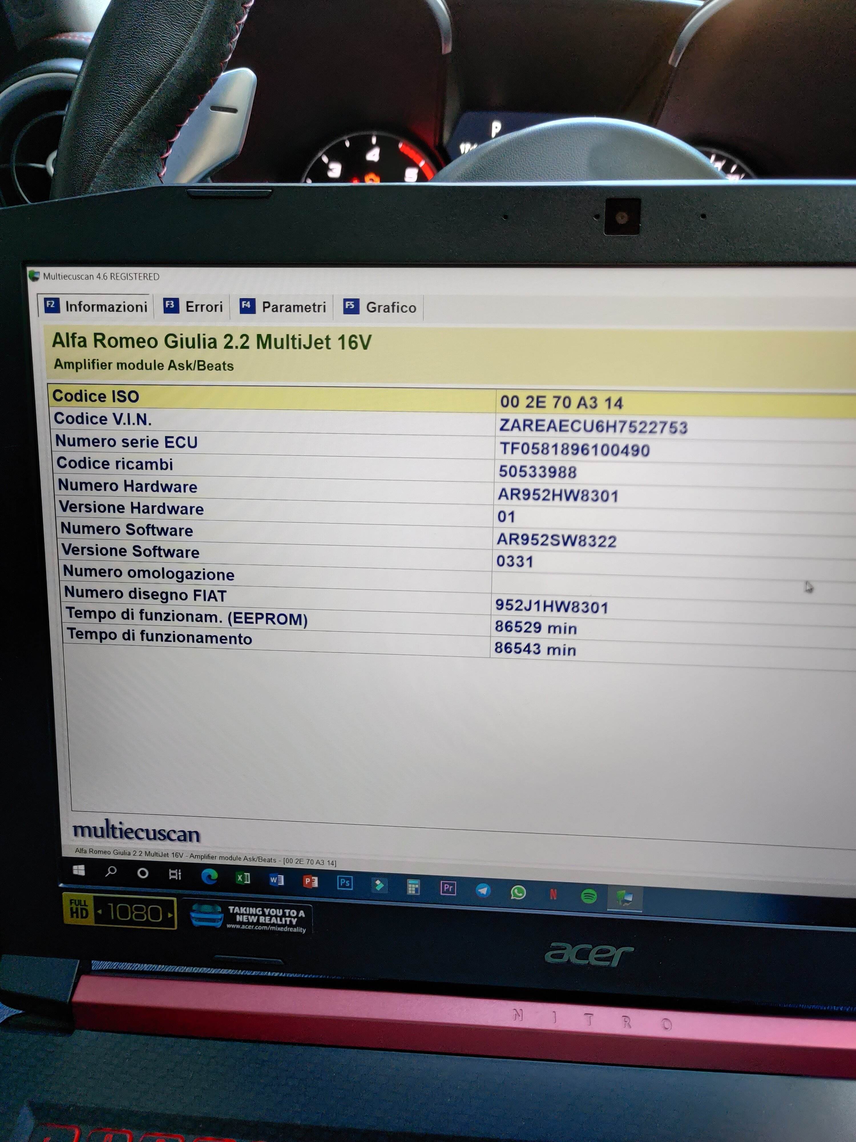

AGGIORNAMENTO:
Arrivato l'amplificatore l ho montato ma non si sente nulla! Ho fatto l allineamento proxy perché me lo dava rosso si è allineato ma cmq non si sente nessun altoparlante.. ho visto versione software ecc e sono leggermente diversi può essere quello? Vi allego le foto
Ragazzi ENG CUSTOM mi ha detto che un amplificatore usato per funzionare deve essere codificato cn il num di telaio della nuova macchina.. vogliono 210 eur per farlo!! Davvero troppo però caxx
