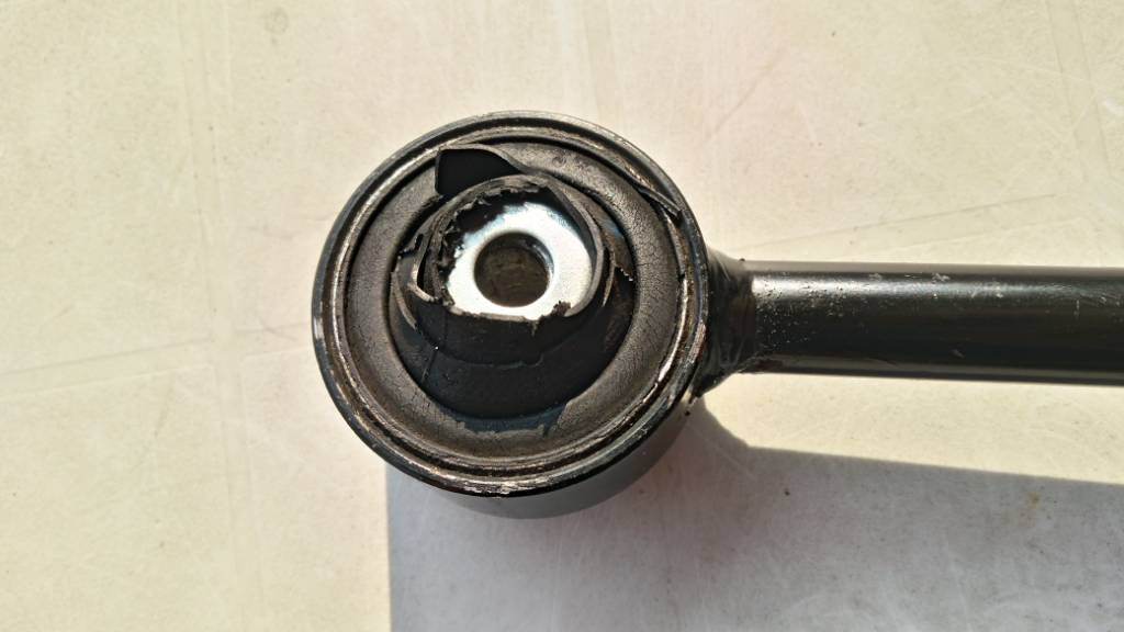

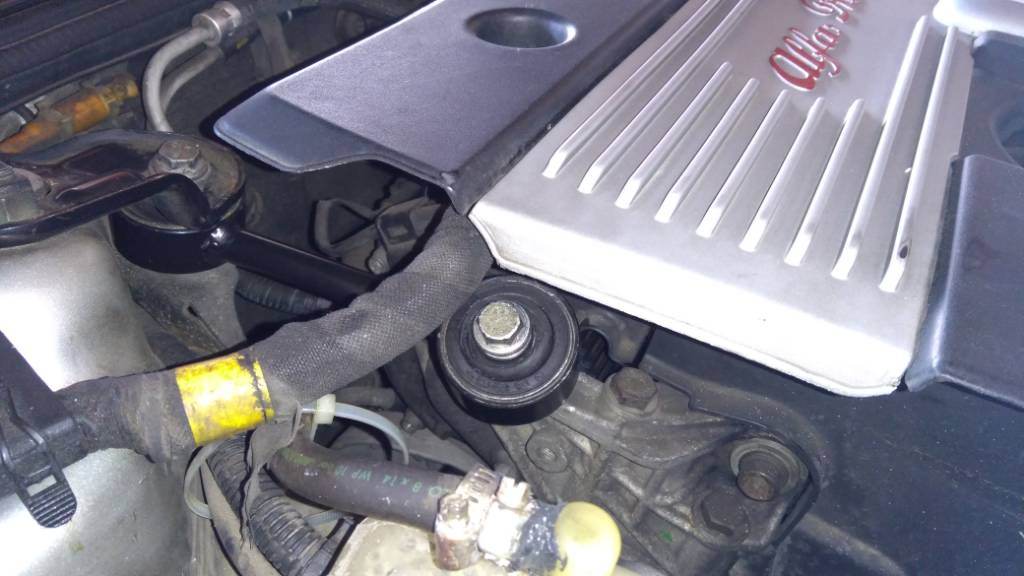

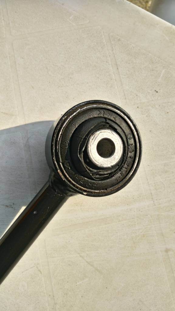

Ormai la gomma era sempre più deteriorata e ieri ha tirato il colpo di grazia, mi è rimasta in mano la boccola centrale dove passa la vite, separandosi dal resto del silent block.
Così oggi mi son deciso a provare a risolvere il problema. Ho preso una vecchia camera d'aria di una bici e ho tagliato 4 pezzetti dello spessore della boccola.
Con un po' di forza e cattive maniere (soprattutto alla 4° volta che rivestivo il gommino) ho creato uno spessore rivestendo la boccola centrale con la gomma della camera d'aria, e alla fine inserito in morsa dentro al silent block rimanente.
Risultato? La barra è di nuovo rigida e non si schioda nemmeno un po' a tirarla a mano, fatto la prova a motore acceso in manovra, finalmente a minimo non fa più quei fastidiosi cigolii metallici.
Poco meno di 2 ore di lavoro e spesa 0...

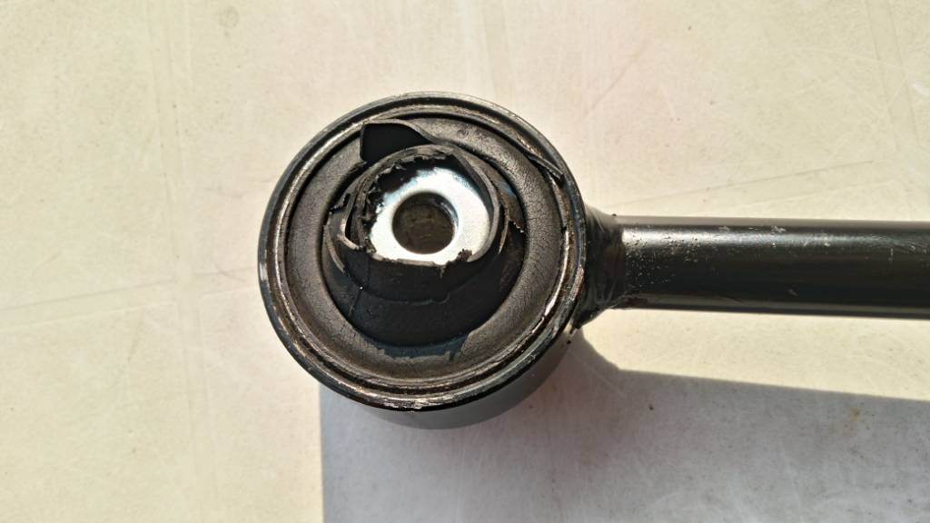

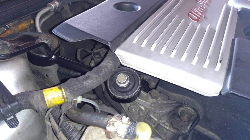

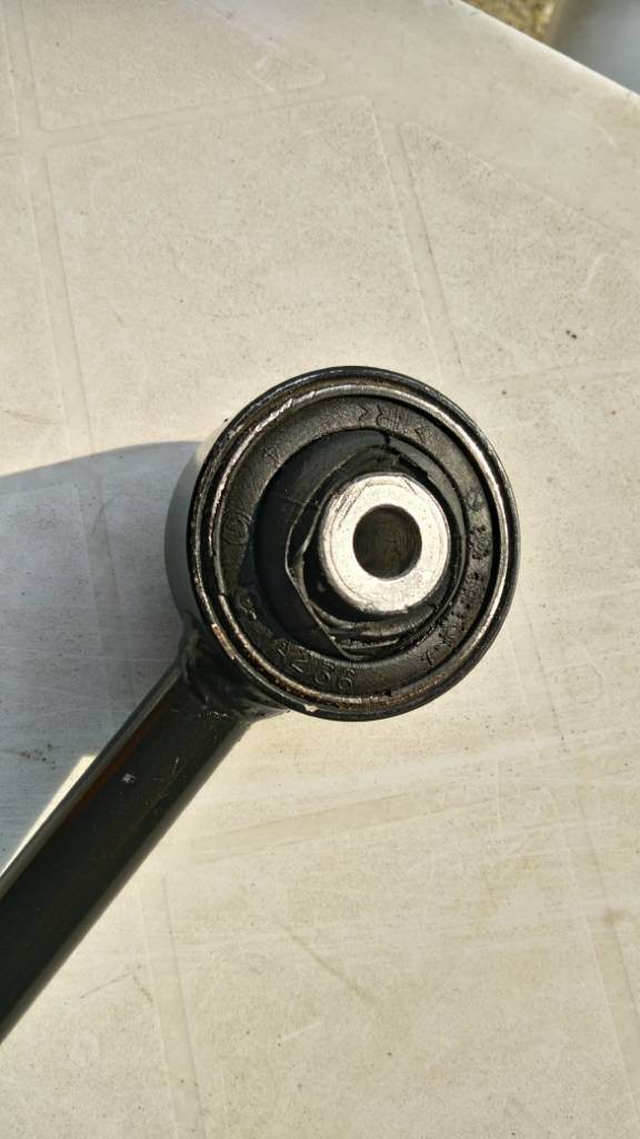

Si dice, piuttosto che niente meglio piuttosto :)

Ciao, da sempre gioia mettere mano ai propri motori....
Ma il supporto l'avrei preso nuovo, a parte la spesa irrisoria, ma non penso che una camera d'aria possa mantenere a lungo.
