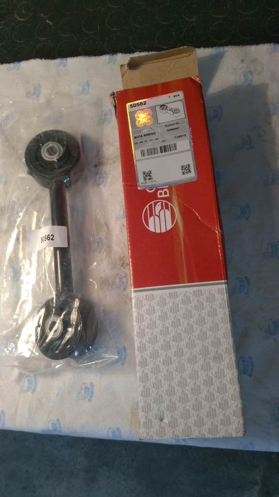

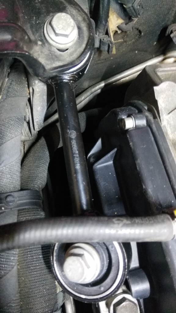

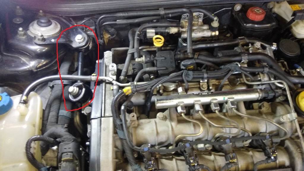

Proprio l'altro ieri ho sostituito il supporto superiore. Non è difficile la sostituzione, solo un accorgimento, inizia a fissarlo dalla parte del motore, perché ha un'inclinazione che può farti avvitare il bullone in modo errato.

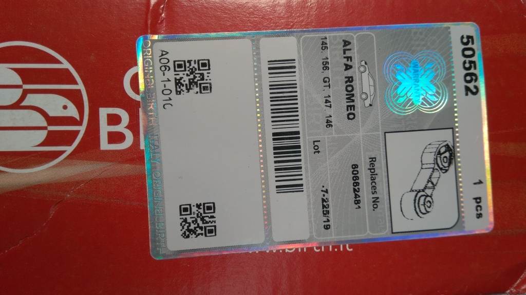

Il ricambio l'ho acquistato su ebay. clicca sul link seguente. > https://www.ebay.it/itm/TIRANTE-BIELLETTA-SUPPORTO-MOTORE-ALFA-ROMEO-145-146-147-156-1-9-2-4-JTD-50562/124129797537?ssPageName=STRK% 3 AMEBIDX%3AIT&_trksid=p2057872.m2749.l2649
gli altri supporti sono nella parte inferiore e laterale dx del motore, per la sostituzione serve sollevare l'auto, anche su due cavalletti, serve un crick idraulico che sostiene il motore quando resta senza supporto.

oppure puoi chiamare il ricambista che è indicato nel primo link e chiedere a lui, sono forniti e spediscono i ricambi con molta velocità. Hanno anche WhatsApp per inviare una foto del libretto della tua auto per meglio individuare il ricambio.
