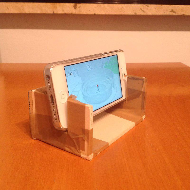

Supporto iPhone auto costruito
Il "prototipo" iniziale che è un po' diverso dalla versione finale.
s27.postimg.org_px1s9j0c3_photo_2014_11_19_20_54_46.jpg_http__571b9563da25bd15873601ed4926fc55.jpg

Diverse ore di disegno (le misure degli iphone si trovano sul sito della Apple)
Costo per lo stampaggio circa 20£ per il pezzo + 10£ spedizione (arrivato dopo 8 giorni lavorativi)
Il pezzo che avevo ordinate prevedeva altri due pezzi, uno da incollare al cruscotto sopra le bocchette d'aria e uno per permettere una regolazione dell'inclinazione una tantum
e per mezzo di un meccanismo a molla, la rotazione a scatti di 90 gradi
