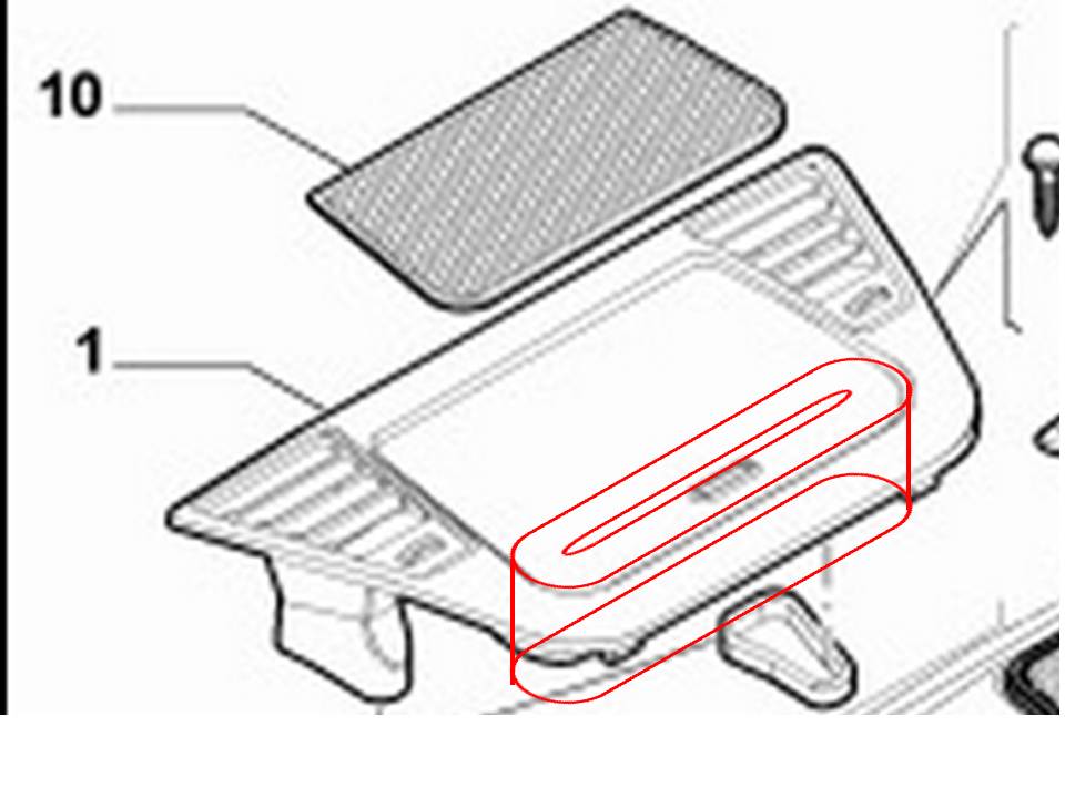

la mia "visione" ... angoli arrotondati per riprendere la stessa sagoma della vaschetta ...
eventuale serraggio dal basso con delle autofilettanti .....
altezza tale per permettere la chiusura del coperchio ...
Visualizza allegato 113503
non ridete per il disegno e' fatto con Povero-punto .... e se volete ve lo faccio anche con Access... so' cintura nera ...:p
Stai avanti Flà
insomma dovrebbe andare cosi' ...
