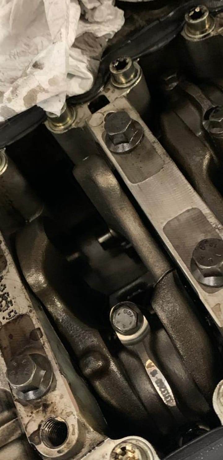

Buongiorno, oggi vi racconterò la mia disavventura con la mia Alfa Giulia 2.2 180HP utilizzata per lavoro, arrivata a 141613 Km, mentre stavo viaggiando tranquillamente a circa 50 Km/h, si accende la fatidica spia gialla sul display, con la scritta "far controllare il motore", il tutto accompagnato da un assordante motore metallico, mi fermo immediatamente, palesemente spaventato dal rumore e chiamo immediatamente il meccanico autorizzato alfa, dove mi reco puntualmente a fare i tagliandi (fatti tutti correttamente), esce con il carro attrezzi, carica la macchina e la porta nella sua officina, ed ora inizia il vero calvario, il giorno dopo mi contatta il meccanico, dicendomi testuali parole " é andato il motore" "è l'albero motore", una doccia molto molto fredda, chiedo immediatamente spiegazioni, incredulo del fatto, mi viene risposto con tono quasi ironico, "è un motore sfortunato" e mi propone di montarmi un motore revisionato con 20000 km, alla cifra di 10000€, da li lo sconforto si straforma in ira, in quanto un motore del genere sempre curato ad hoc, non può e non deve assolutamente saltare a 141000 Km, quindi chiedo nuovamente al meccanico se stesse scherzando e chiedo quanto meno che l'auto venga visionata meglio e una valutazione anche da FCA, passano altri 4 giorni e arriva la risposta di FCA, che mi propone un 50% sulle spese per montare il motore revisionato che proponeva il meccanico, di fatto, nei miei pensieri, riconoscendo una problematica o difetto sul motore stesso, inoltre non bastando questo, il meccanico mi dice di decidere abbastanza velocemente, visto che la macchina sul ponte costa 90€ al giorno, sono totalmente scioccato dal comportamento di questo meccanico autorizzato alfa e da l'Alfa stessa, inoltre mi sento totalmente preso in giro dalla proposta che ci è stata fatta ma anche dal esito della "verifica" stessa.

Ciao, non mi è chiaro cos'è successo all'albero motore....
questo è quello che è capitato più tutte le sue conseguenze.
Visualizza allegato 212675
Se non altro la spia ha segnalato correttamente di far controllare il motore... :p
Comunque ci stà che un motore, sia pur a basso chilometraggio, si possa romprere, quello che non ci stà è l'assistenza dell'officina e il lavarsi le mani di FCA. :cool:

Mi dispiace per l'accaduto e capisco la tua rabbia, ma purtroppo può capitare ad Alfa come a qualsiasi altro marchio automobilistico. Ma non credo che non sia riparabile il motore. Perchè sostituirlo?
Reazioni: Piezio77
Probabilmente xkè costa meno sostituirlo che ripararlo, quando si spacca il collo d'oca e il motore gira di danni ne fa e anche parecchi ... :(
