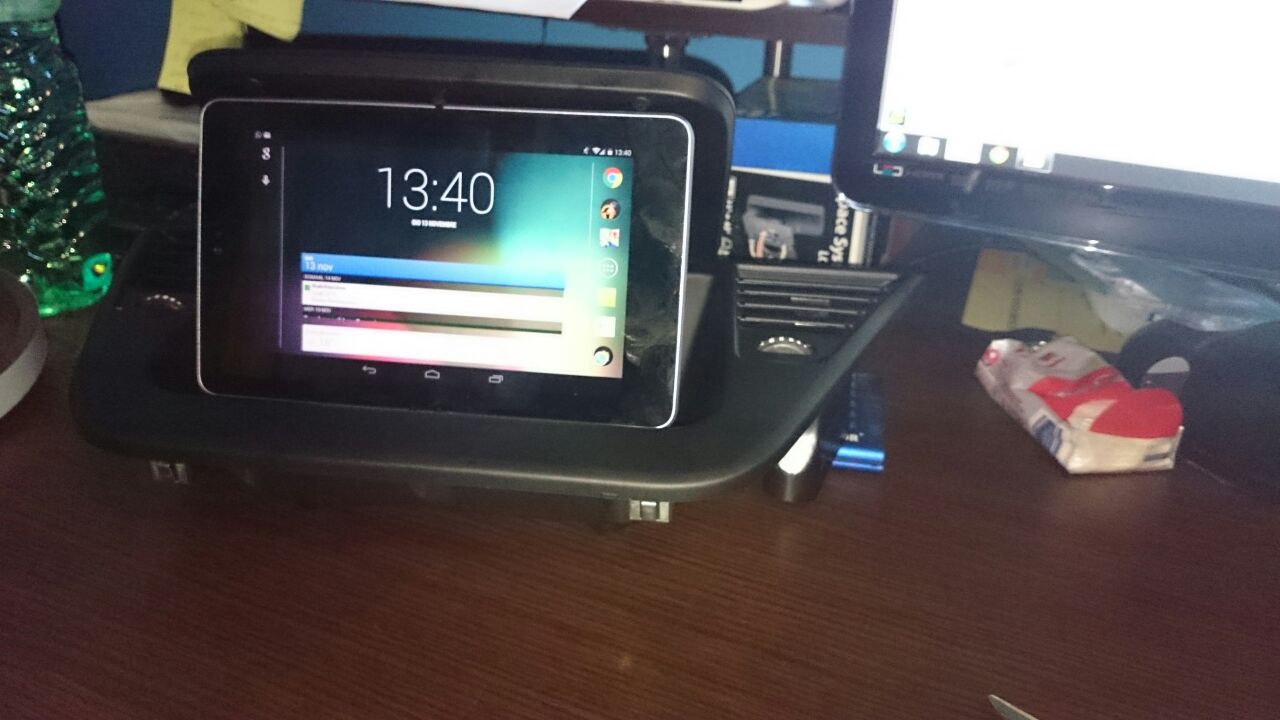

ragazzi si è rotta la molla che permetteva di alzare automaticamente il cassettino portaoggetti dove intendevo mettere il mio tablet,sapete come posso intervenire?non vorrei andare in officina per una fesseria simile..
Posso darti un piccolo consiglio per esperienza personale? Se la tua intenzione è di mettere il tablet nel cassettino lasciala cosi, te lo tiene fermo e non si muove.
Mi è successa la cosa anche a me e prima quando mettevo il tablet con il cassettino ok si muoveva, ora sta fermo e saldo.
Ti mando la fodo del mio tablet nel cassetto e un video per farti capire.
Foto mentre lo posizionavo con appossiti spessori in gomma incollati dentro il cassetto

Spero di essere stato utile
Ps il mio è un nexus 7 e si sente bene e riesco a far tutto.
Reazioni: Nkmx
Ciao non si riesce a vedere il video.. Poi parlaci un po di più della tua soluzione, il tablet è fisso? Il cassettino si può abbassare?
