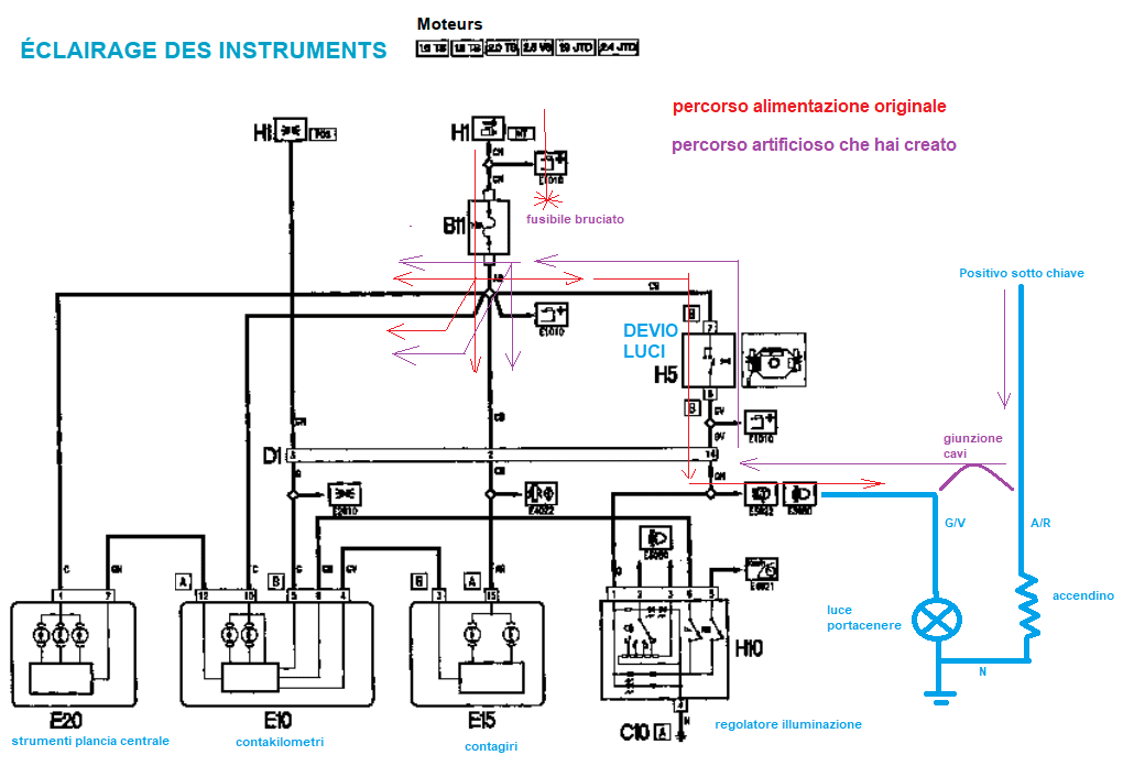

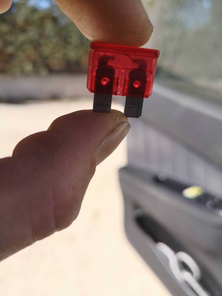

Comunque e' sicuramente fuso il fusibile contrassegnato sullo schema B11
che non e' sulla scatola principale dei fusibili, ma nelle sue vicinanze; vedi sulla staffa accessoria fusibili.
Sullo "schema posizione componenti" non si capisce bene dove e' situato, ma deve essere lì vicino..
Vabbe', era una prova supplementare....

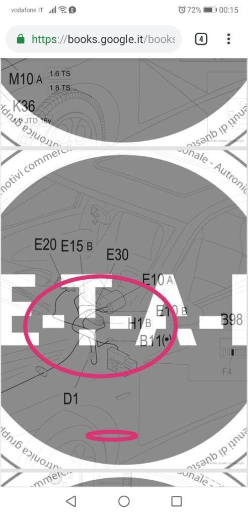

Come sarebbe? Dove quando
Intendi questo B11?

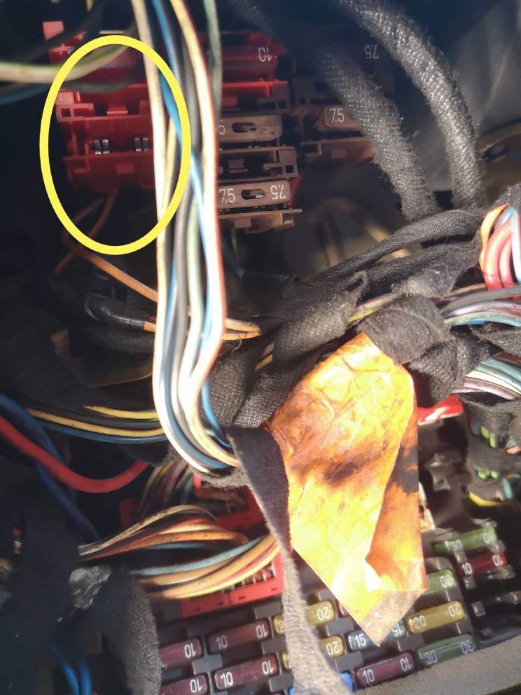

Nel vano fusibili, nelle prossimità della scatola principale (mi sembra in alto a dx), c'e' una staffetta metallica con 5/6 fusibili attaccati.
Si, quello!

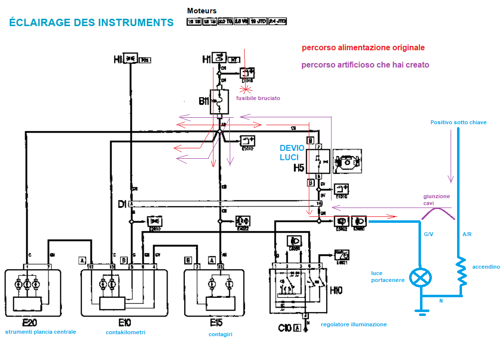

Questo dovrebbe (se sono stato chiaro) spiegare perchè la strumentazione si illumina
con i cavi G/V e A/R dell'accendino uniti e il devioluci azionato.
