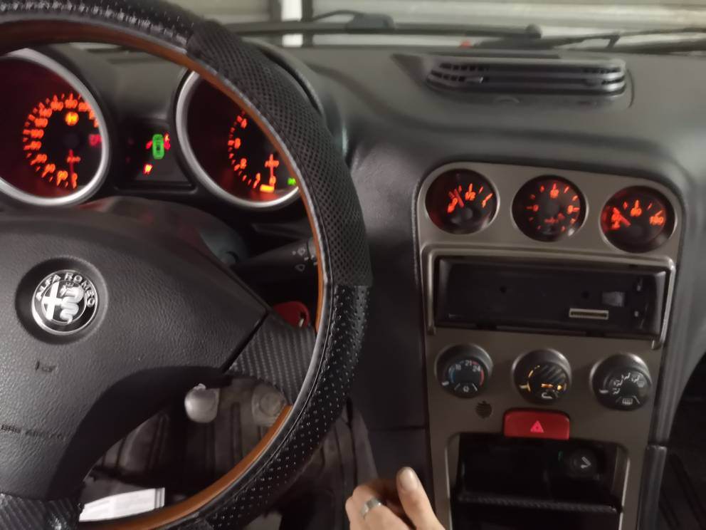

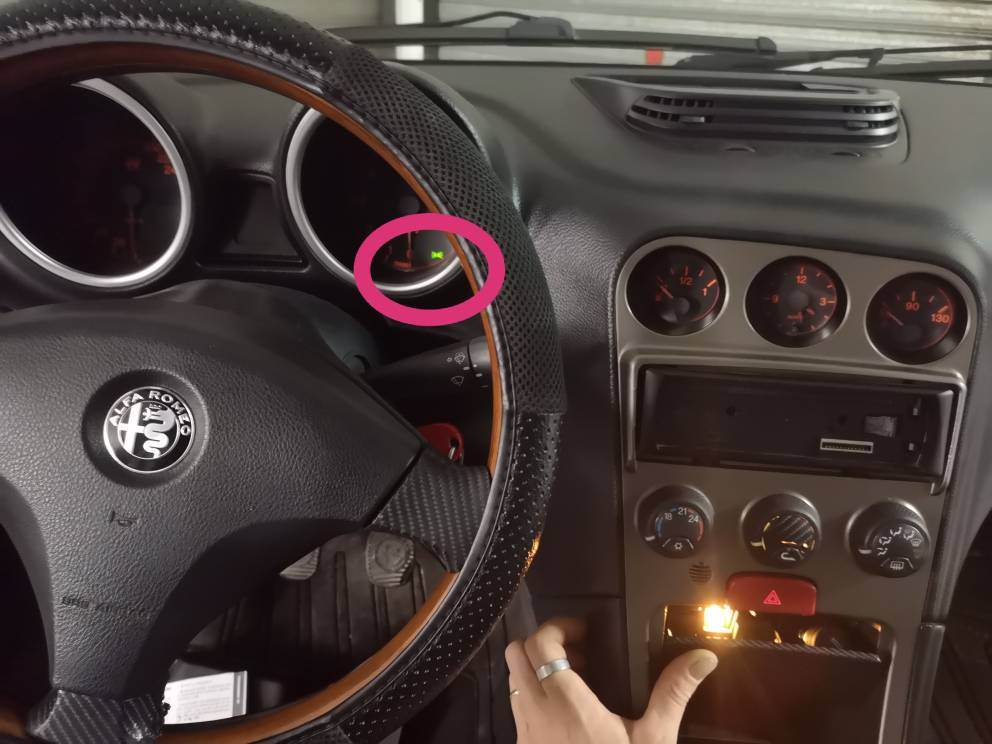

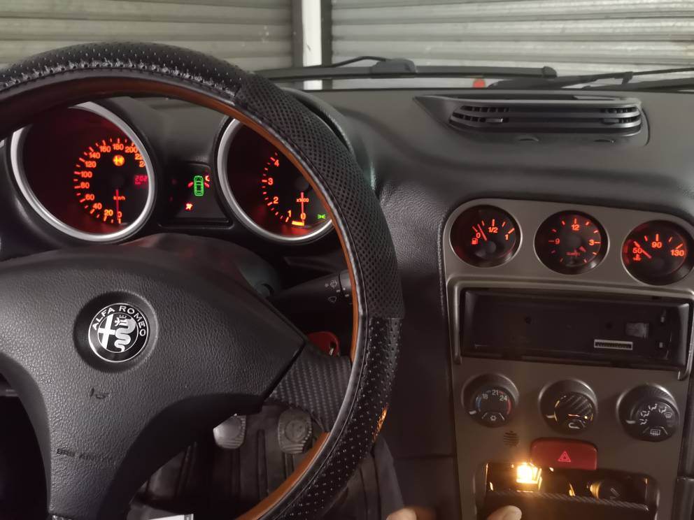

La situazione è questa:
=in una foto si nota con devio luci spento, le posizioni, luce clima solo centrale, 4 frecce, luce posacenere
=in un'altra incece devio luci a uno scatto si illumina tutto( prima spie tutte spente tranne posizioni)
=la luce posacenere dovrebbe essere accesa se aperto, qui è il contrario [emoji23]
Scusa ma a devioluci spento si deve illuminare solo il display contaKm e il quadretto centrale quando c'e qualche porta aperta + le spie di allarme quando il motore e' fermo, tutto il resto rimane spento e si ullumina solo con devio acceso.
mmmm...... la luce del portacenere si deve illuminare solo con il devioluci....
forse hai invertito il positivo dell'accendino e il positivo della luce posacenere.
prova a vedere se l'accendino funzione solo con il devio luci.
Pero non sono sicuro (aaahhhhh la memoria....) magari fai una foto dei connettori sul retro del portacenere.
Per il funzionamento inverso, a seconda della chiusura dello sportello, non c'e' nessun interruttore:
deve essere un filo interrotto che tocca e non tocca con il movimento, gia' successo a me.
deve essere un filo interrotto che tocca e non tocca con il movimento.
Ascolta il vecchio accendisigari ha la luce integrata con un connettore 3poli di cui 2 in comune. Il posacenere ha una luce con un connettore 2 poli.
I 2 poli sono nero e giallo /verde (2 dei poli dell'accendisigari che in più ha un blu/rosso)
