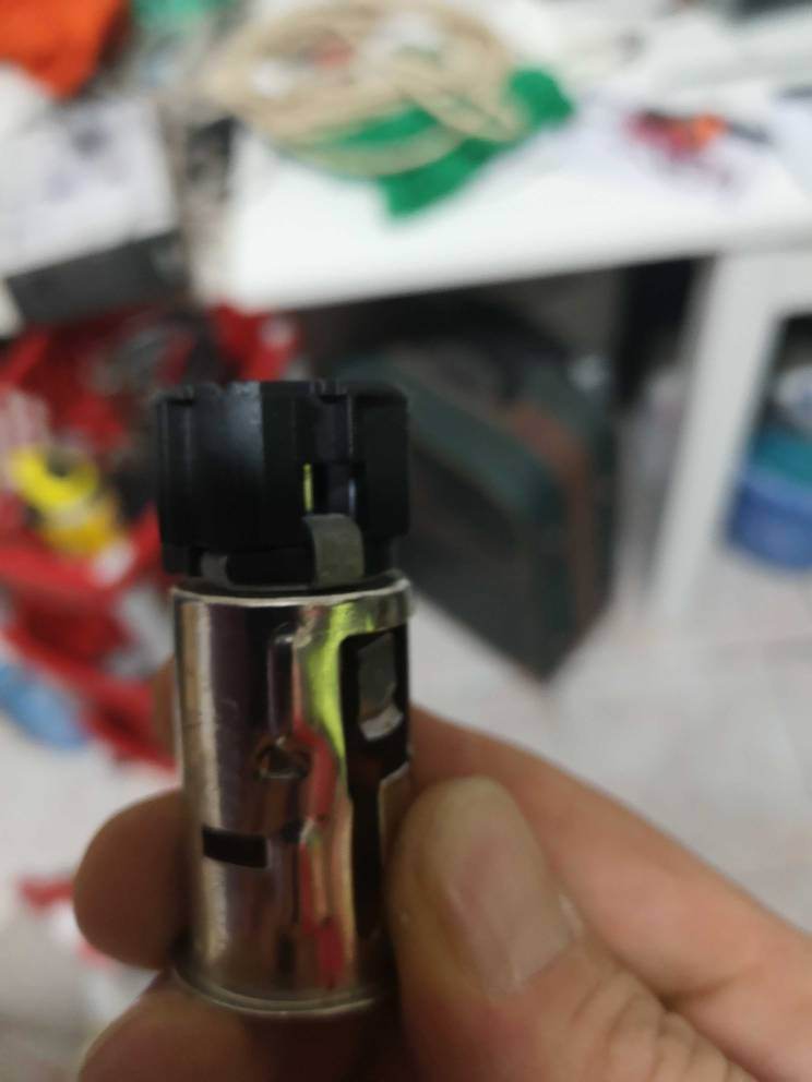

Tachimetro bloccato Alfa 156 1.9 jtd 2004
Me lo aspettavo, questo significa che sul portacenere:
1) o sono invertiti i cavi gallo/verde e rosso/azzurro (in questo caso l'accendino funziona solo col devioluci)
2) o c'e' un ponte/contatto tra i due cavi (in questo caso il funzionamento dell'accendino e' indipendente dal devioluci)
La spia verde "luci di posizione" sul tachimetro si e' spenta?

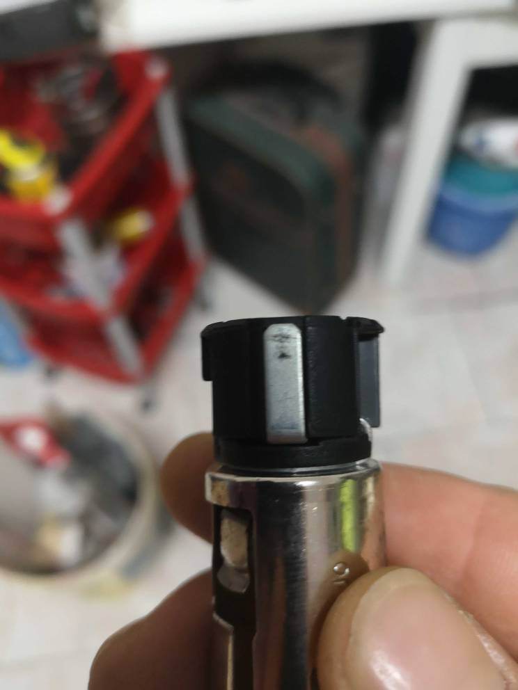

Questo è il vecchio, 2 poli sono in comune (blu e nero impossibile xke va in corto) il giallo sul blu e nero separato
I cavi giallo/verde e azzurro/rosso devono essere separati perchè appartengono a due circuiti diversi e non possono essere uniti. L'alimentazione del giallo/verde e' sotto devioluci e alimenta la lucina incorporata dell'accendino (illumina solo la ghiera), il cavo azzurro/rosso alimenta l'accendino ed e' sotto chiave. Al limite lasci il cavo giallo/verde isolato e utilizzi solo l'azzurro/rosso ed il nero.
il cavo azzurro/rosso alimenta l'accendino ed e' sotto chiave. Al limite lasci il cavo giallo/verde isolato.
Se isolo il giallo verde non si illumina la strumentazione
però la spia verde "luci di posizione" col giallo/verde isolato funziona regolarmente?
Se sì, brutto segno: tutte le lucine di illuminazione, Contagiri, ContaKm (escluso display) , strumentini plancia centrale, passano attraverso il regolatore di luminosità che si trova a sx del volante
No no non accende neanche quella
