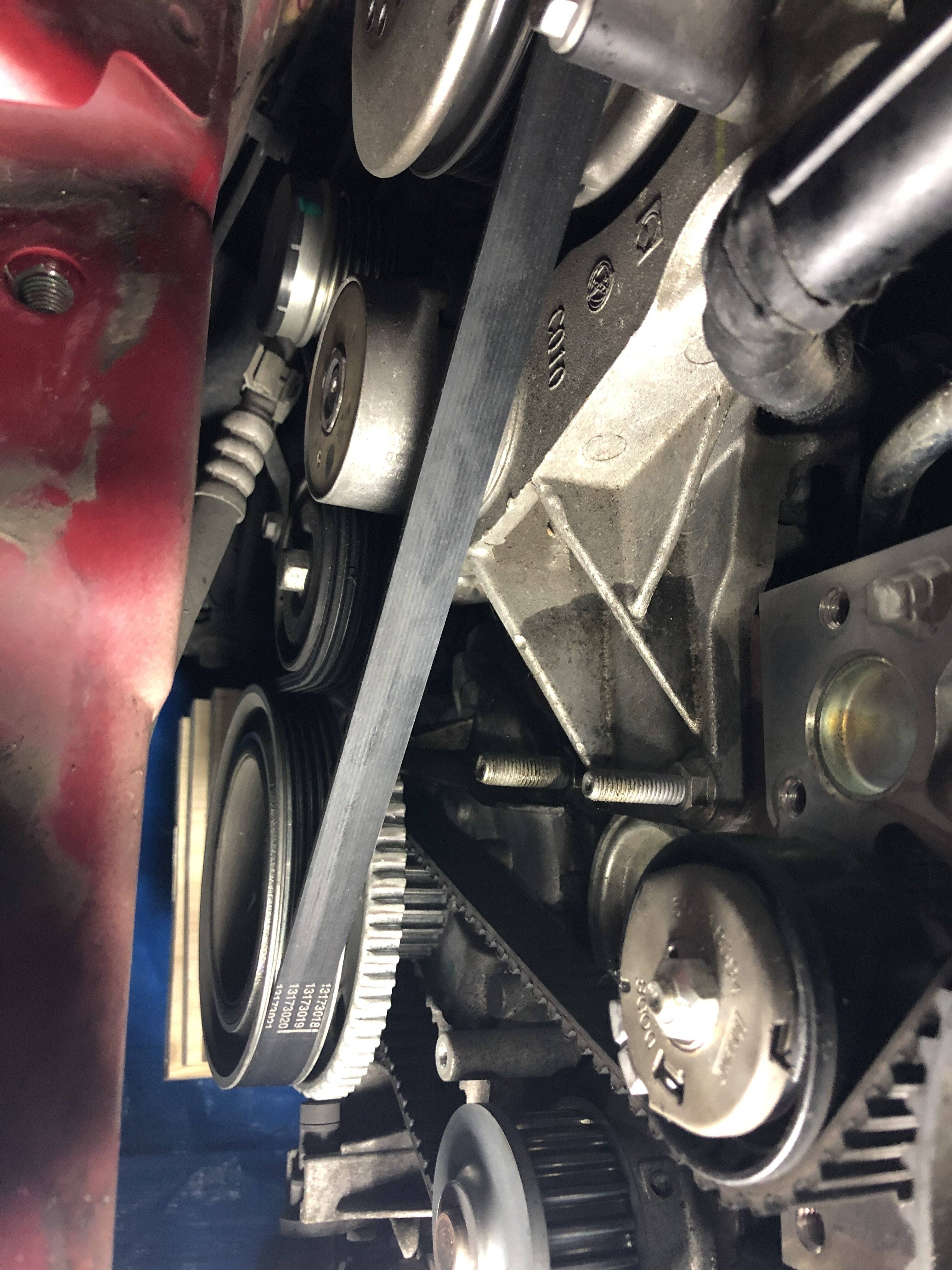

Questa e la mia cinghia che aveva circa 4 anni e mezzo prima di sostituirla , premetto che la cinghia era ancora integra e anche il cuscinetto e la pompa, il problema è che con il tempo si allunga la cinghia, e il rischio concreto che sia troppo lenta è alto.
Guarda il tenditore nella foto la cinghia si era talmente allungata che il tenditore era quasi arrivato al fine corsa, in pratica una volta messe le dime la cinghia lo sfilata come se fosse semplicemente appoggiata.
