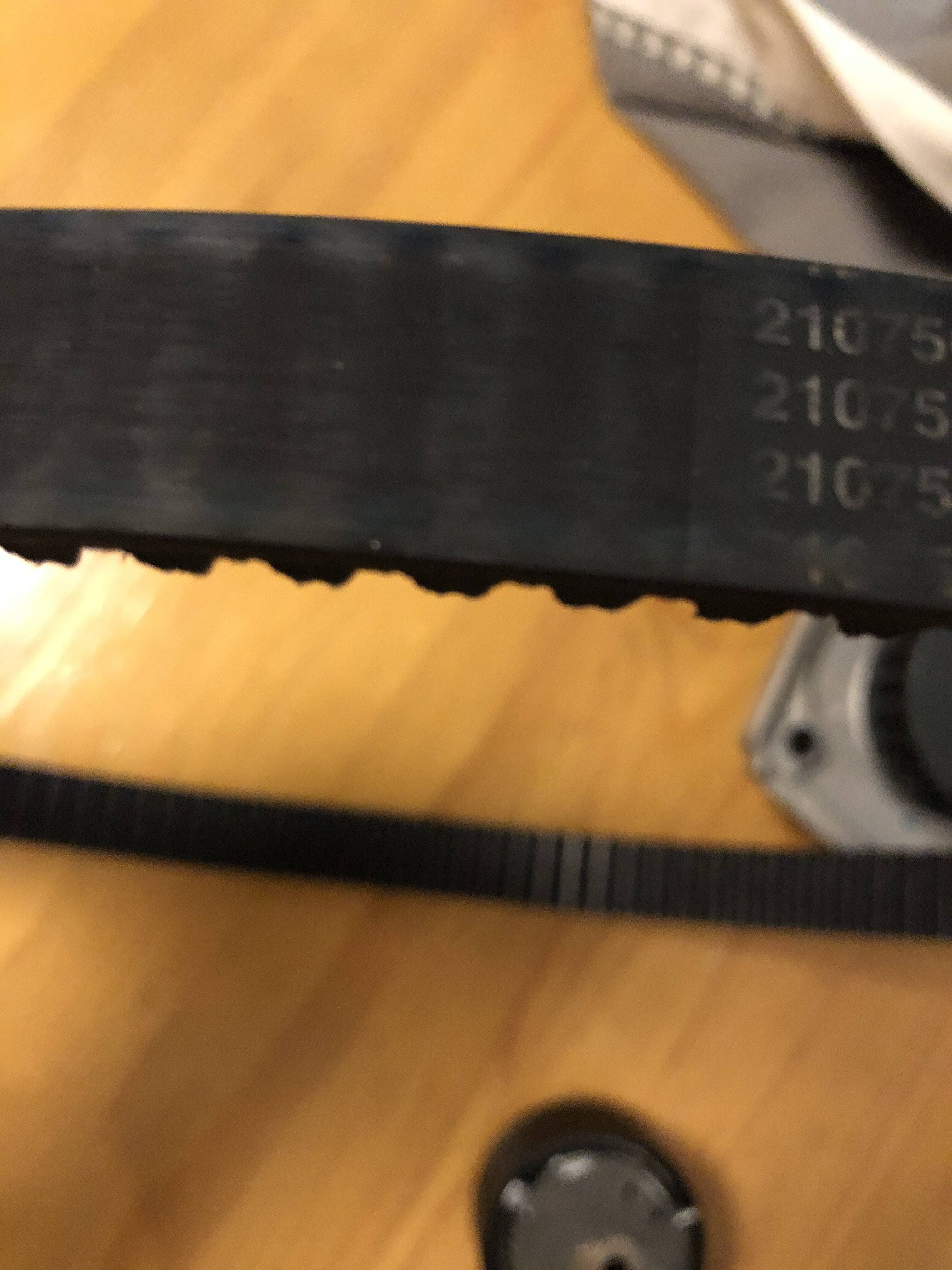

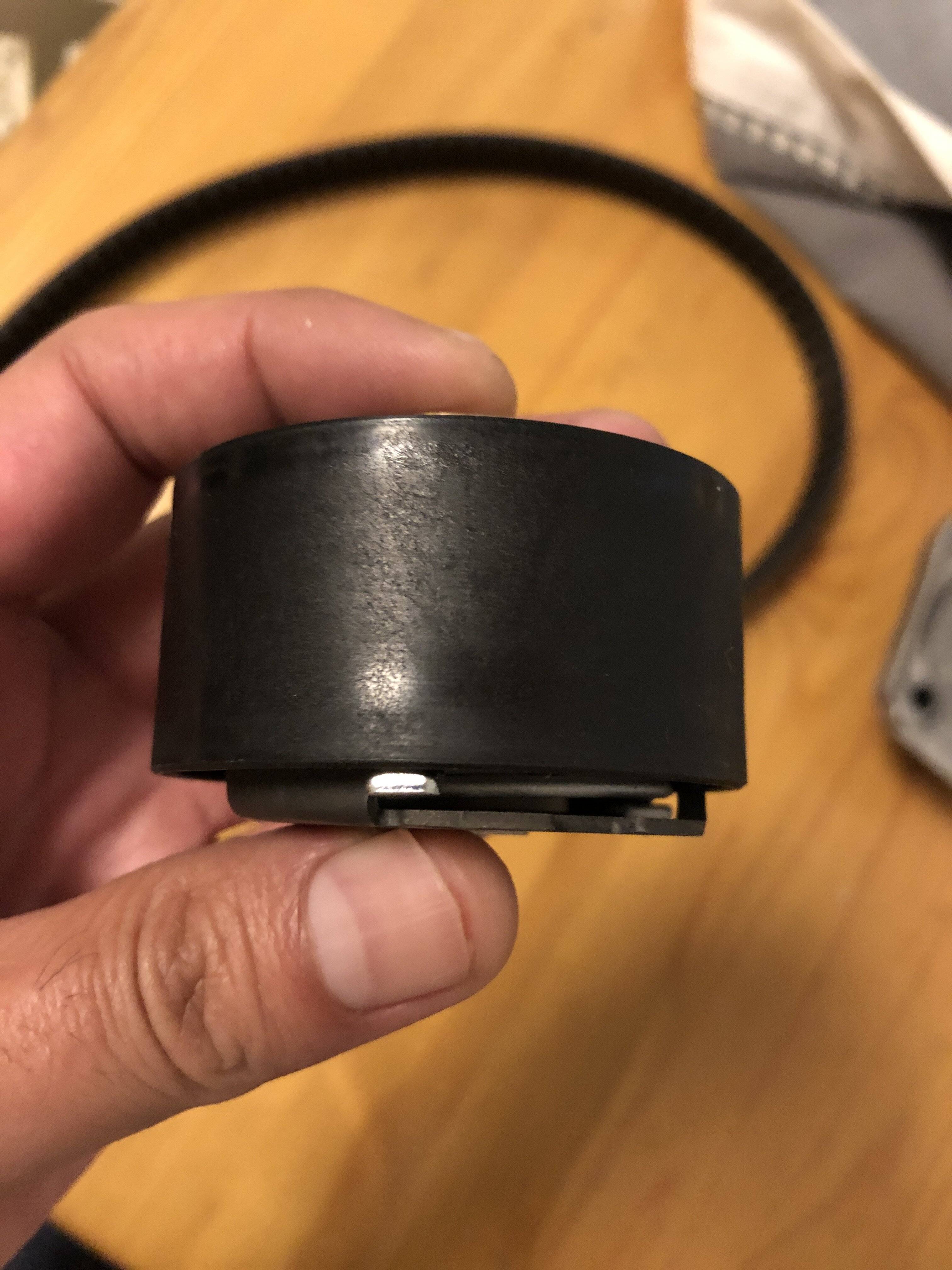

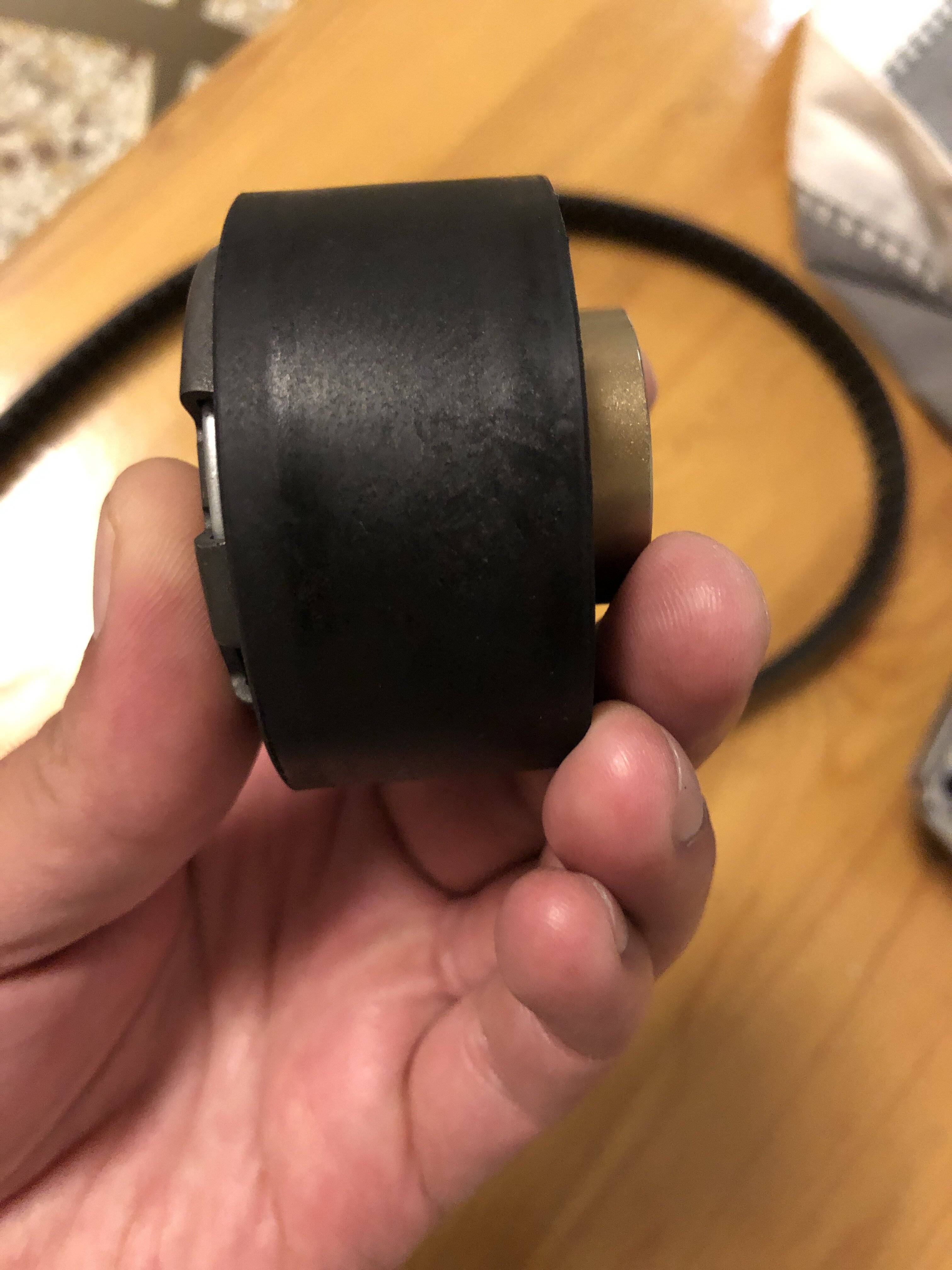

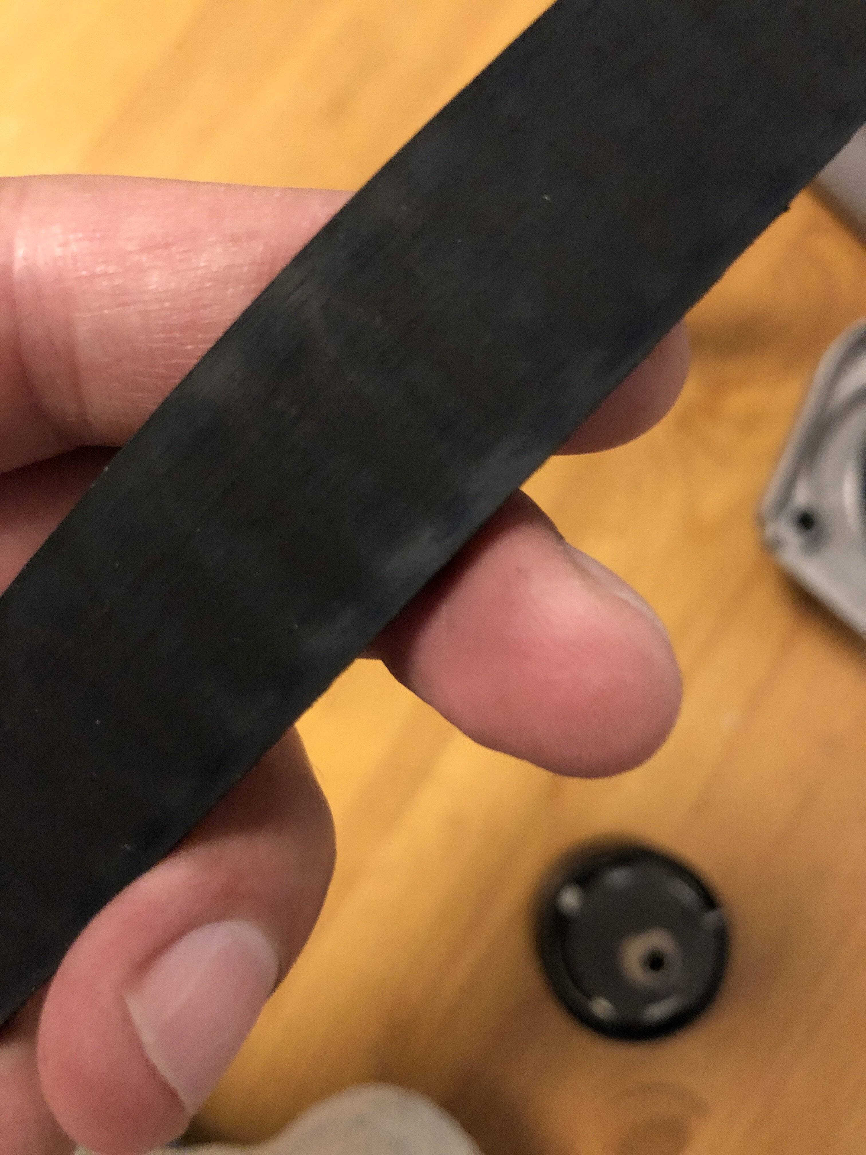

Queste sono immagini di un tenditore difettoso che a sua volta ha rovinato la cinghia, soli 200km. di percorrenza, mai più ricambi di concorrenza e pure era tutto Dayco, inutile dire che ho dovuto rifare la distribuzione questa volta con i ricambi originali, ora è un gioiello..

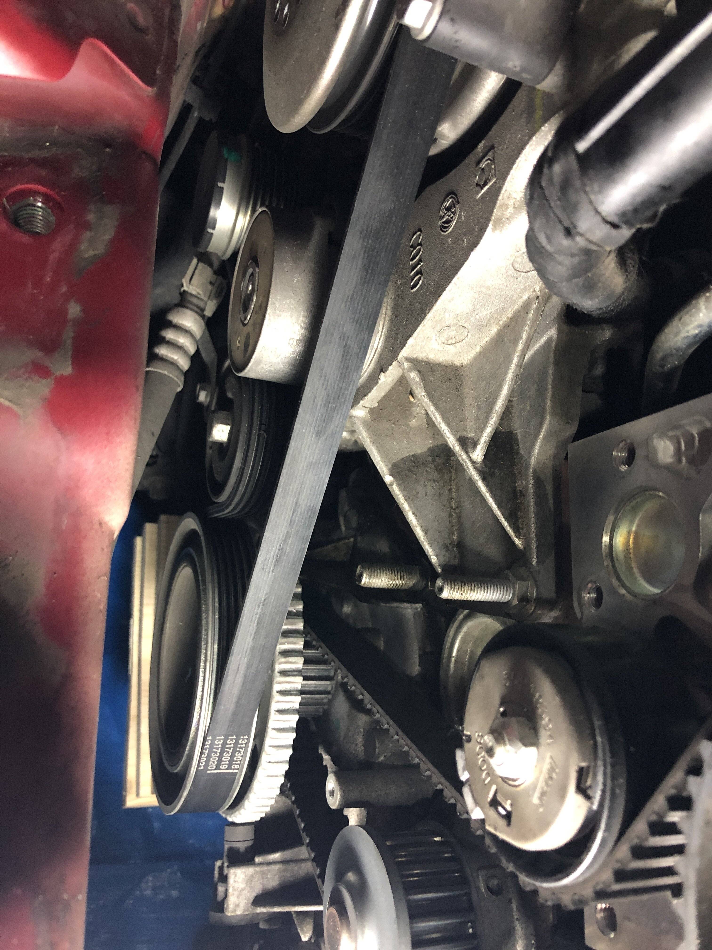

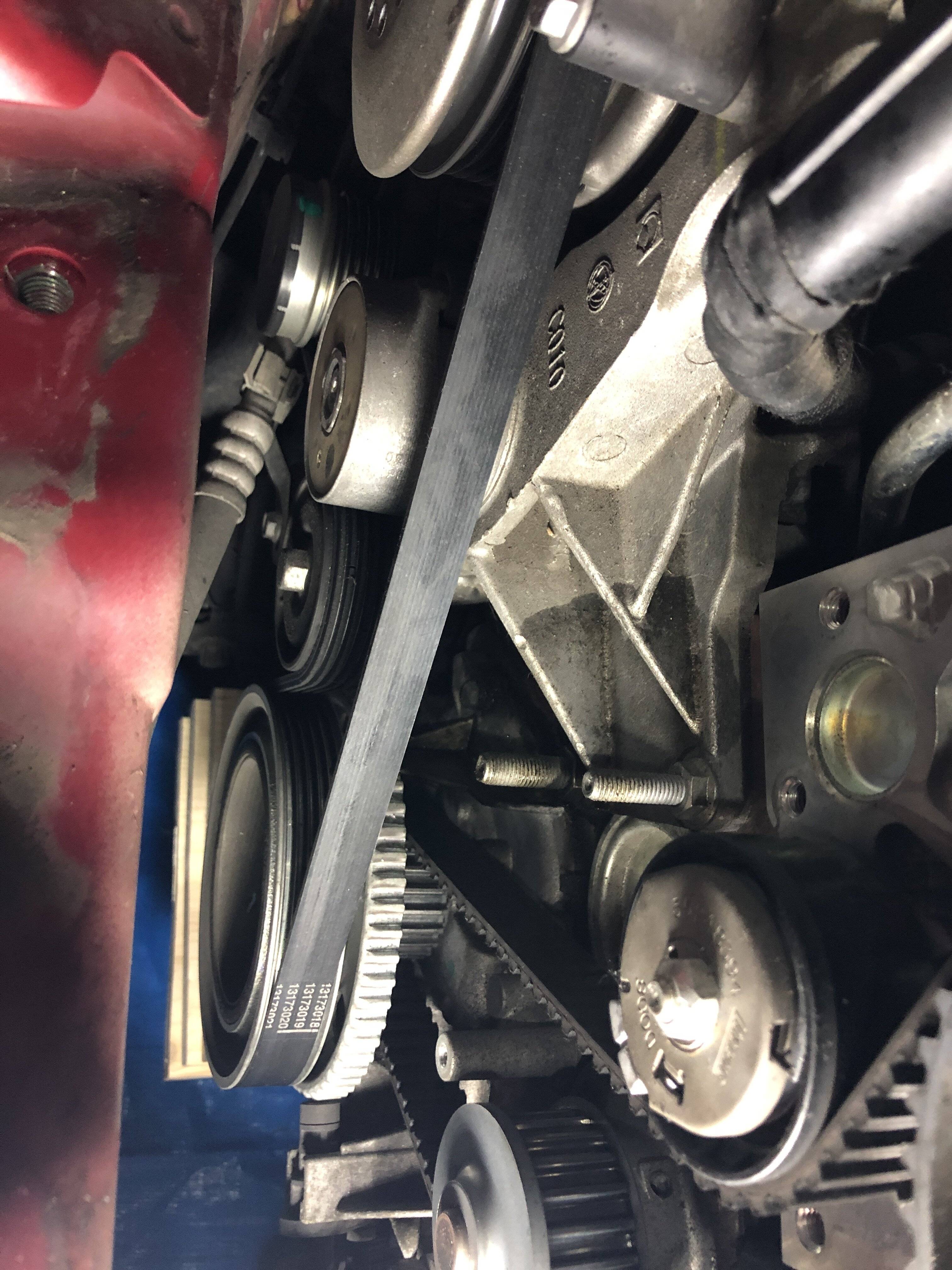

Questa e la mia cinghia che aveva circa 4 anni e mezzo prima di sostituirla , premetto che la cinghia era ancora integra e anche il cuscinetto e la pompa, il problema è che con il tempo si allunga la cinghia, e il rischio concreto che sia troppo lenta è alto.
Guarda il tenditore nella foto la cinghia si era talmente allungata che il tenditore era quasi arrivato al fine corsa, in pratica una volta messe le dime la cinghia lo sfilata come se fosse semplicemente appoggiata.

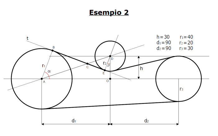

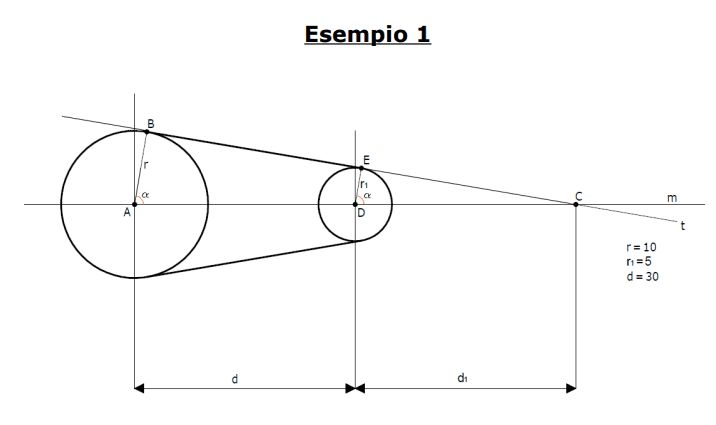

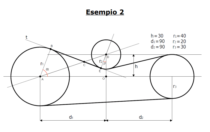

Il galoppino, oltre a tenere alla giusta tensione la cinghia dentata, ha anche l'importante compito di far "aderire" la cinghia sulla giusta porzione di gradi della puleggia dentata. Si intuisce che più denti della cinghia sono in presa nelle scanalature della puleggia, e minori sono i rischi di un "salto" e le sollecitazioni di ciascun dente diminuiscono essendo distribuite su un maggior numero di scanalature.
