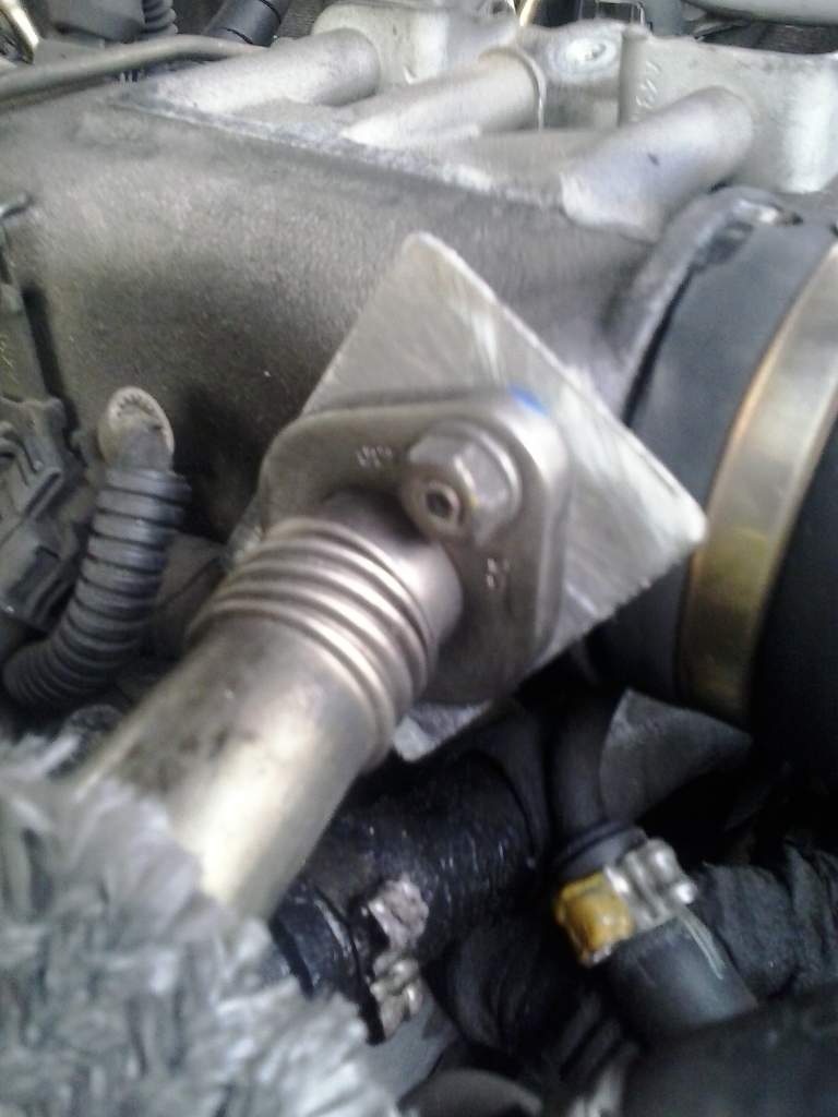

Sulla mia 156 1.9 JTD del '99 ho tappato il tubo EGR come da foto allegata con piastrina di metallo piena;
Vorrei sapere da chi ha già messo in pratica simili soluzioni, se può funzionare o a breve mi causerà altri inconvenienti.

A me hanno eliminato la EGR dalla mappa. Effettivamente facendo la diagnosi il duty cycle della EGR è sempre zero, quindi tecnicamente non dovrebbe funzionare. Per sicurezza a breve metterò la flangia, staccare il cavo genera comunque errore: la centralina verifica la presenza della EGR, è solo che da mappa non la deve usare.

se è un'EURO4 ti da avaria motore, perchè il debimetro rileva maggiore flusso d'aria dalla presa d'aria, però se l'hai eslusa dalle mappe sei a posto.
