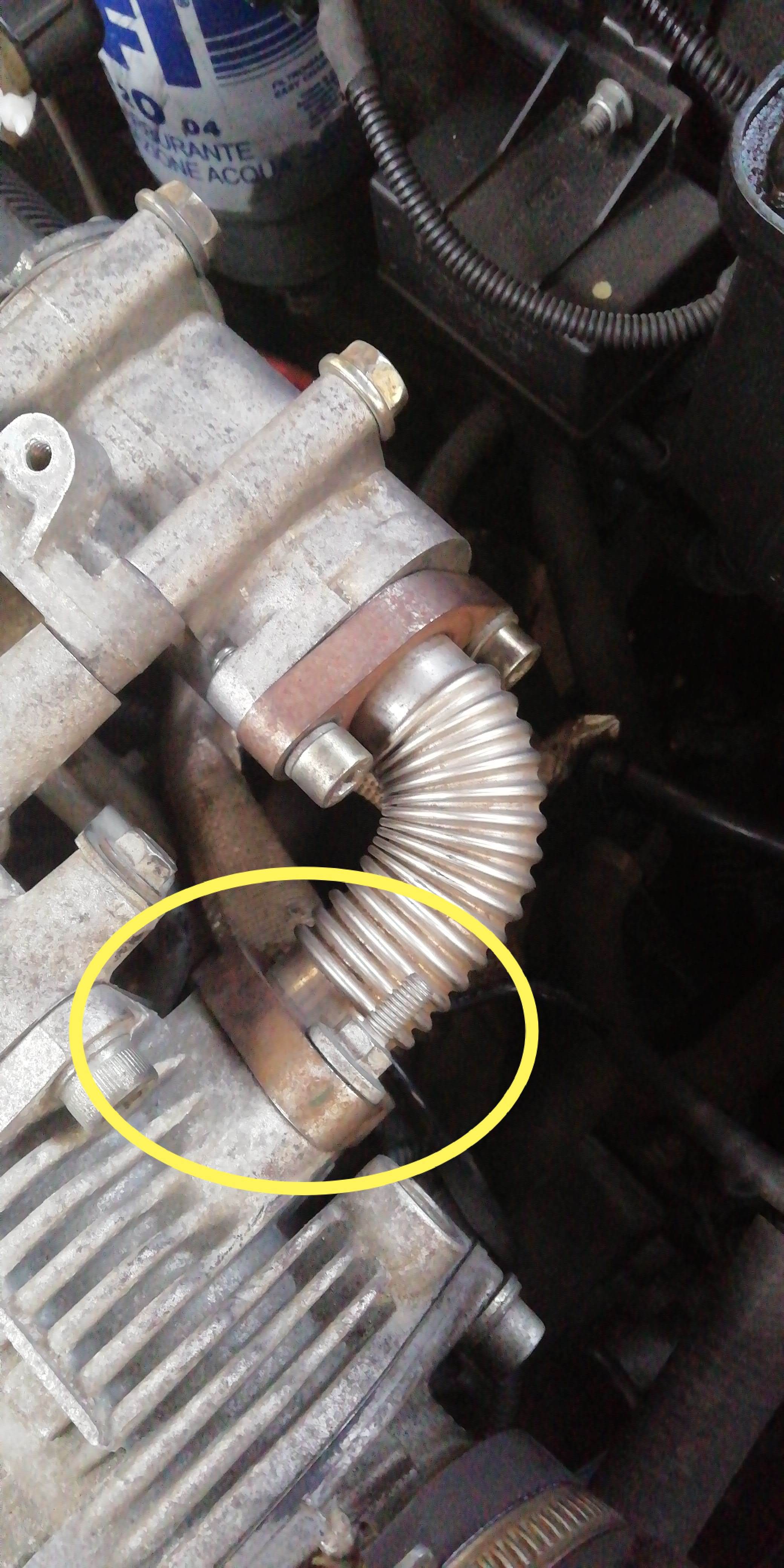

Buona sera ragazzi. Nei giorni scorsi ho fatto chiudere dalla centralina la valvola EGR adesso vorrei capire dove devo andare a tappare con le flange (che già mi sono procurato) siccome ho cercato nel forum ma c'è chi dice una cosa e chi un'altra. A quanto ho capito una la devo mettere tra farfalla e il flessibile che proviene dall'egr e l'altra invece sotto al collettore di scarico da dove parte il tutto in sostanza. Chiaritemi le idee e grazie in anticipo per le risposte
Un mappatore si salve sempre il file della mappa ori che se qualcosa dovesse andare storto la rimette su, comunque come detto hanno la possibilità di reperirle, per egr non servono 2 lamierini basta uno
Mettilo sul tubo che arriva alla valvola egr che è più comodo...
Nel punto evidenziato precisamente?
