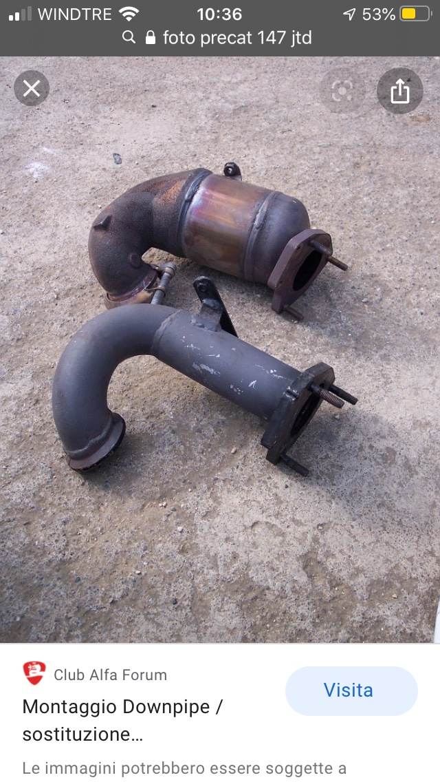

Elimina egr che è meglio danno spesso problemi su questi modelli... inoltre ti consiglio anche di eliminare il pre kat che è la curva subito dopo turbina che tappa un casino.. inoltre controlla bene le valvole e il sistema della geometria variabile per ultimo ma non meno importante il debimetro se è quello originale a 270 mila km è andato e ti frega un sacco di cv ti consiglio di metterlo nuovo bosch trova il compatibile con numeri uguali a originale..

Grazie mille per la risposta , la turbina è nuova e funziona bene il debimetro è stato già ordinato ;) il prezzo kat non so cosa sia ora mi informo meglio.
Per quanto riguarda la valvola ho tappato l'egr con il classico lamierino ma mi si è accesa la spia avaria motore....e come ho scritto sopra, presto la sostituirà con una nuova
Anch'io ho la 150 cv ho eliminato l egr e il prekat tutto di guadagnato [emoji6][emoji6]
