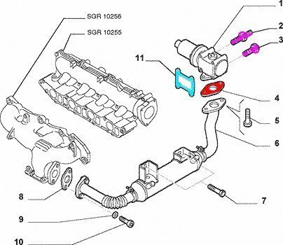

ciao ecco due schemi per capire un pochino meglio com'e' fatta,come smontarla e dove tapparla-

Ciao, io ho un 156 1.9 jtd, del 2004, ho fatto tappare l'egr e ho staccato lo spinotto, ma niente, mi si è accesa quella dannata spia e tanti saluti... un ragazzo su un altro post mi ha detto che aveva tappato l'arrivo dei gas dal motore all'egr, e che all'egr aveva attaccato un tubo con un filtro d'aria da moto di modo che l'egr lavora, ma anzichè aspirarsi i gas respira aria pulita e butta quella nel motore.
Dice che funziona e non gli dà problemi di spie.
Il problema è che non ha messo foto, quindi secondo te dove è intervenuto?
Sulla tua immagine vedo la flangia ovale in rosso, che è la più discussa nei post, quindi presumo che sia quello il punto di arrivo dei gas dal motore alla valvola.
Quindi presumo sia lì da farci questa interruzione, tappare il tubo e mettere il filtro.
Potrebbe essere così? Ti prego aiutami, non ne posso più di avere sta macchina con sta spia accesa...

Solo una cosa ancora, sul DOVE mettere il filtro.
Avevi messo quel disegno con le flange colorate, dove dovrei mettere quel filtro col tubo? Dove c'è la flangia ovale mi sembra l'unico punto accessibile, tra il tubo e l'egr stessa, perchè dall'altro lato c'è l'attacco a 4 viti, quello grosso modo rettangolare, che però è agganciato al blocco del motore.
Secondo te dove c'è l'attacco ovale a 2 viti è il punto giusto per mettere sto filtro?
Se è lì il punto io farei che staccare il tubo che passa sotto, chiuderlo con una flangia piena e lasciarlo lì, e sull'egr mettere sto filtro attaccato con un attacco ovale fatto per l'occasione.
Dimmi solo sì o no, che così mi tolgo sto pensiero e ho l'auto che respira pulito. Oppure se va messo in un altro punto.
Ciao grazie (PS non ti dò responsabilità se per caso poi succede qualcosa, sta tranquillo... non vengo a cercarti "SEI STATO TUUU!!! TU ME LO HAI DETTOOOO!!!").
