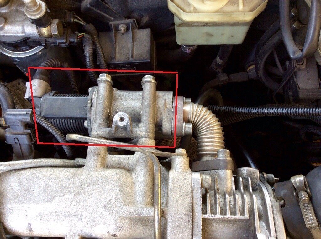

La valvola EGR, è quella messa da te al post 155. L'ho evidenziata in rosso con la parte elettrica nera a sx e la parte metallica collegata a dx. L'EGR è collegata da due parti: una allo scarico ed una al condotto di aspirazione. Chiudi entrambe le parti ed il gioco è fatto. Per chiuderla: la smonti prendi una lamiera, fai la forma con un pennarello poggiandola sulla lamiera, fai i fori per le viti con un trapano e la tagli con delle forbici per il ferro. La rimonti mettendoci queste due lamierine ricavate ed il gioco è fatto. Più di questo non so che dirti.EGR 1.jpg
tappare nel punto cerchiato in rosso significa smontare alche la valvola egr, o sbaglio? in ho tappato sopra non dalla parte a ridosso dell'egr ma dopo il tubo curvo, anche perché dopo aver tappato non c'è più passaggio di gas e quindi non capisco come fa a depositarsi sporco se la conduttura è cieca, è il movimento e passaggio di gas che porta i depositi nella valvola pertanto secondo me dopo tappato non passa nulla.
