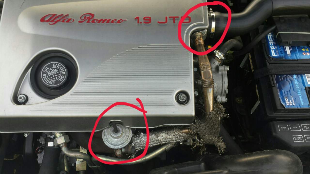

OK grazie mille!! Siccome sono un amante del fai da te, e ho capito che è una modifica relativamente facile da fare, vorrei farla da solo... Ma prima vorrei ben capire dove mettere le mani... La valvola egr dovrebbe essere questa se non sbaglio, e va tappata nella parte cerchiata in rosso a contatto con lo scarico

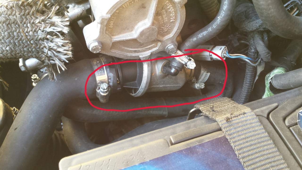

Ho poi letto anche che se nel frattempo si pulisce il corpo farfallato, male non dovrebbe fare... Se non sbaglio questo dovrebbe essere nel cerchio rosso in alto, dove si inserisce il tubo proveniente dalla egr (cerchio rosso in basso) e il manicotto proveniente dall'intercooler

Quale prodotto usare? E quale metodo utilizzare?
Non è quella.
Vedi la foto a pag. 16 intervento #155. Li è chiarissimo.
Ho cercato di riscontrare quello presente nella foto e negli schemi del post a cui mi hai indirizzato nel mio motore, ma non è presente. Il mio motore è la versione 105cv della prima serie, euro 2, in cui la valvola egr dovrebbe essere pneumatica e non controllata elettronicamente come quella della foto presente nel post che mi hai indicato. In più non ci sono altri tubi o manicotti che vanno ad inserirsi nel sistema di aspirazione. Inoltre il componente da me cerchiamo dovrebbe corrispondere alla egr per il semplice fatto che poggia sullo scarico ed è collegata al sistema di aspirazione (se non è un egr, comunque ci assomiglia tantissimo).

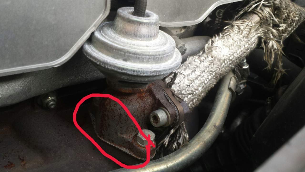

Io ero sicuro fosse quella, ma visto che mi hai messo questo dubbio, ho cercato su internet una egr di ricambio per il mio motore, e quella che gli assomiglia di più potrebbe eventualmente essere questa

Non so per la tua serie quale sia, e non ho un riferimento a cui indirizzarti. Posso solo dirti che l'EGR della mia auto è collegata in basso agli scarichi d'acciaio e in alto al condotto di aspirazione sempre in metallo. Manicotti in gomma collegati all'EGR non ce ne sono, forse per le alte temperature in gioco. Se questo può esserti daiuto è tutto quello che so.

Quella nella foto è la valvola termostatica non egr
