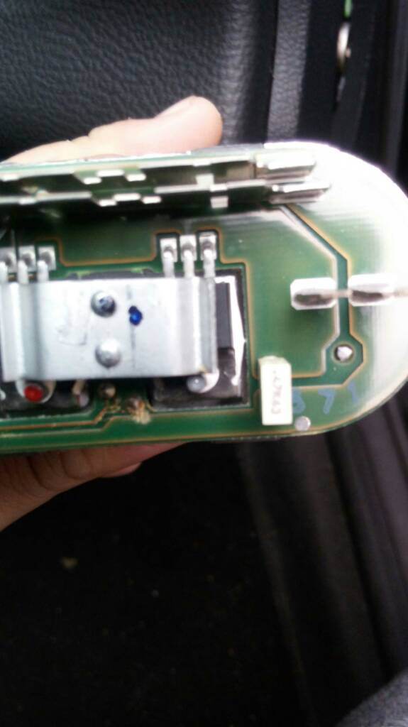

Ho appena finito di smontare la resistenza... Praticamente quando è accesa brucia e credo non sia giusto.... Ci credo che si sciolgono i ghiacci... Ma forse sbaglio
Foto dettagliata !
Eccola
Non si capisce bene, sembrano ossidate, rifalle come si deve. Quelli sono i terminali di un termistore
che dovrebbe proteggere il circuito dai surriscaldamenti.
Puo' essere causa di bruciatura dei transistor di potenza. Devi misurare la resitenza ai capi di quei due terminali del connettore nei due sensi.
