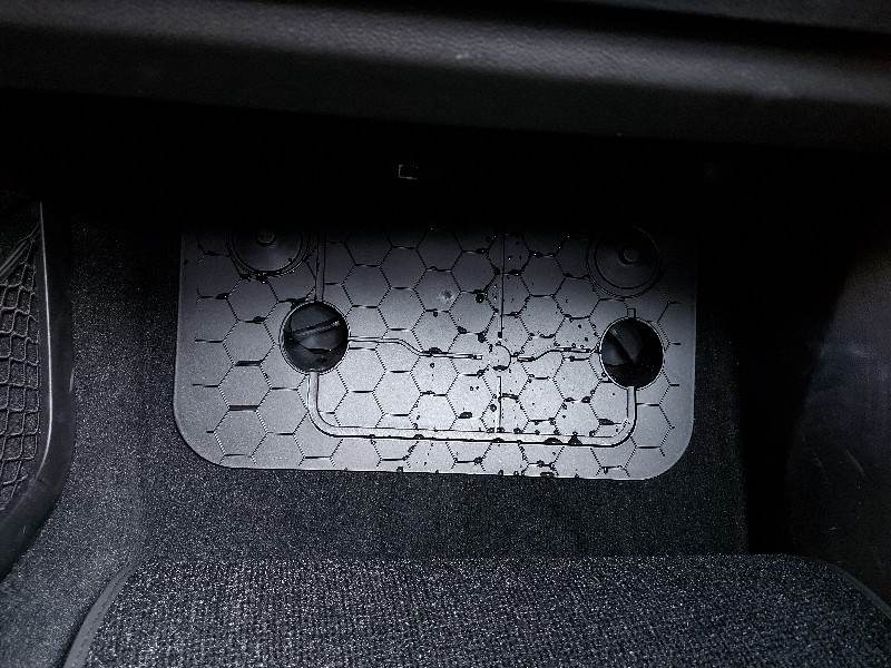

è passato circa un mese circa dal ritiro della mia nuova Stelvio.....ieri pomeriggio acquazzone...neanche tanto forte...e sorpresa questa mattina ho trovato il tappetino passeggero bagnato. L'ho spostato e ho trovato l'acqua sulla plastica dietro il tappetino.... per capirci sotto il cassetto portaoggetti. Da dove può essere entrata????

Li c'è il passaruota anteriore presumo da li...

Vi metto la foto con il tappetino spostato per farvi vedere...

Nom saprei.. Hai provato ad aprire quel "vano"?

vai immediatamente in officina, sanno già cosa fare per risolvere. Tieni asciutta quella zona perché ci sono fusibili e centraline

La ritiro oggi pomeriggio. Mi dicono che il problema era connesso allo sfiato del condizionatore, otturato, che non permetteva lo scarico all'esterno. In effetti avevo notato, in attesa dell'appuntamento, che con il condizionatore accesso scendeva acqua.....
