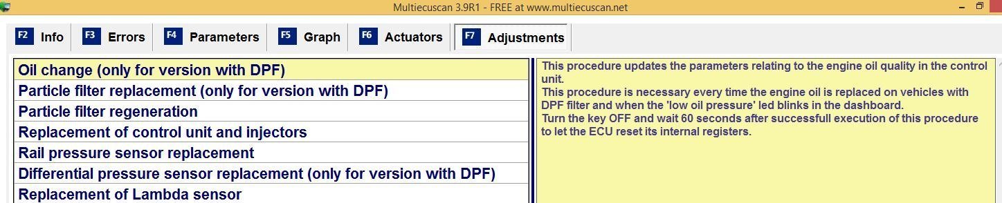

in multiecuscan c'è una procedura di reset da fare dopo il cambio olio, però ancora non è disponibile per i 2.0 multiair
    100.9 KB · Visualizzazioni: 492

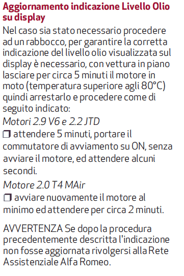

con l'aggiornamento software eseguito la scorsa settimana ho notato che il pittogramma del "livello olio" è molto più leggibile (prima avevo solo grigio tono su tono, ora l'indicazione è...a colori)
finalmente...son andato 2 volte in concessionaria perche non riuscivo a capire a che livello fosse da cruscotto (in realta con l'asticella avevo visto che era ok)...piu che altro perche mi sembrava strano che in 15.000km non fosse necessario un piccolo rabbocco..e soprattutto perche sento da un mesetto (forse causa anche del freddo) il ticchettio delle valvole..molto fastidioso..sembra un trattore

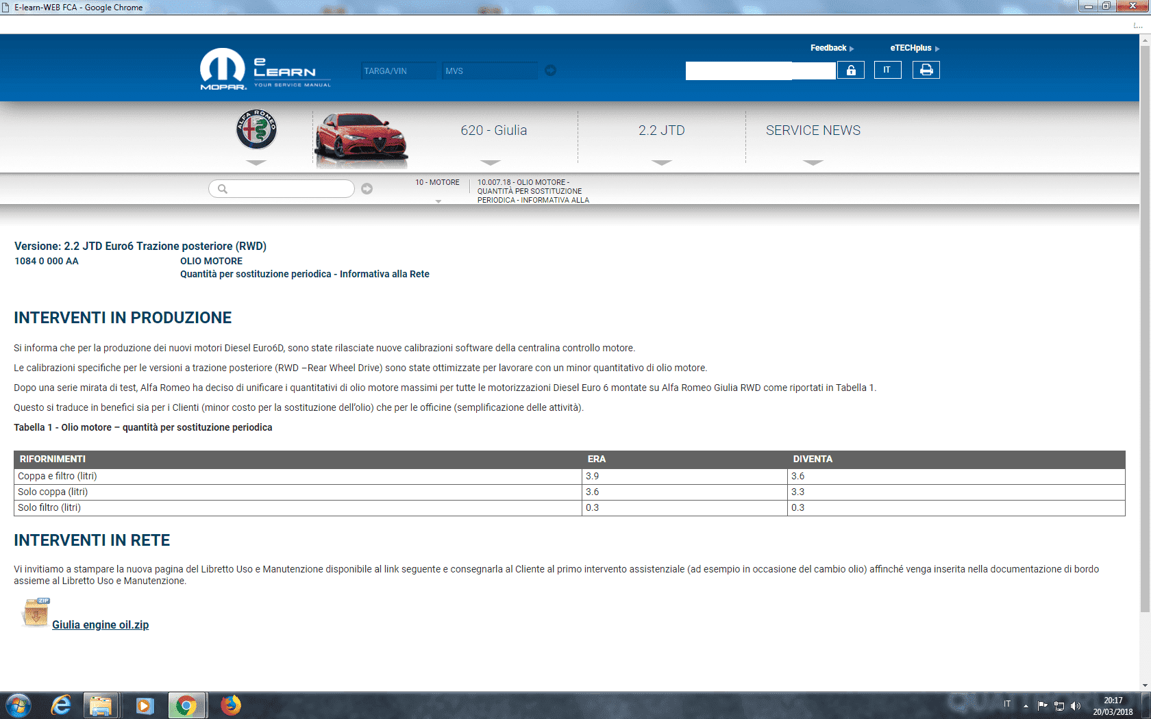

#17
Una Service News fresca fresca + nuova pagina da allegare al libretto...
Interessante. Non capisco però il discorso delle "calibrazioni software della centralina motore". Sulle auto che escono ora dalla fabbrica hanno introdotto queste nuove calibrazioni e ridotto la quantità di lubrificante, mentre su quelle già in circolazione riducono semplicemente la quantità d'olio senza ricalibrare il SW? C'è qualcosa che non mi torna!:confused:

#18
La butto lì, non è che faranno un altro aggiornamento per modificare queste calibrazioni del software?
Comunque grazie a Misano210 che ci condivide queste notizie "dall'interno" [emoji6]

#19
Da quando è in vigore? Al secondo tagliando a 40000 km fatto due settimane fa mi hanno fatturato 4 litri di olio.
