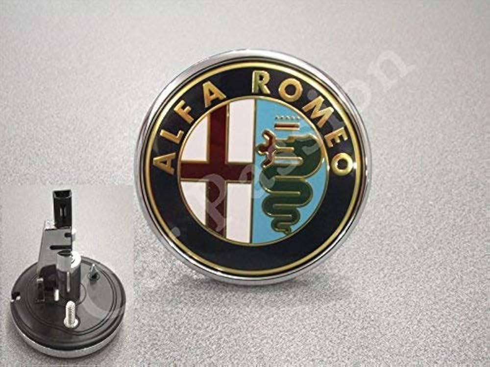

Spesso il tasto con il logo alfa posteriore non funziona costringendo ad usare il telecomando !!!
Nel mio caso ho incollato un piccolo spessore prima dell'attuatore, diminuendo la corsa ed ho risolto egregiamente il problema a costo di 0 lire.
