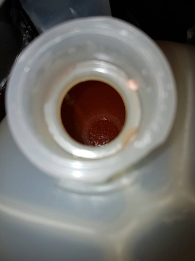

Ciao ragazzi, è normale che il liquido refrigerante abbia delle macchioline (molto piccole)? Non so se si vede bene dalla foto
Da quanto tempo non cambi il liquido...
probabilmente si tratta di un pò di lubrificante in sospensione, se non hai altre segnalazioni direi che è tutto normale.
La Giuly ha 13.500 km, l'ho presa usata da poco, credo non sia mai stato cambiato. Unica cosa che ho fatto io è stato aggiungerne un pò perché il livello era al minimo e io l'ho portato tra min e max come di norma deve essere, potrebbe essere anche il mescolarsi di due tipologie di liquidi non identici?
Sicuramente a 13.500 km il liquido non è da sostituire, se hai rispettato almeno il colore del liquido di rabbocco problemi non ce ne dovrebbero essere. Certo che l'ideale per i rabbocchi sarebbe utilizzare esclusivamente liquido originale.
Piuttosto di mettere liquidi di cui non si conosce la compatibilità è preferibile utilizzare della semplice acqua.
A giudicare da ciò che si vede il fenomeno è sicuramente limitato per cui ti consiglio di usare l'auto tranquillamente, magari tenendo controllato eventuali svilluppi.
Grazie per i consigli Maurizio
