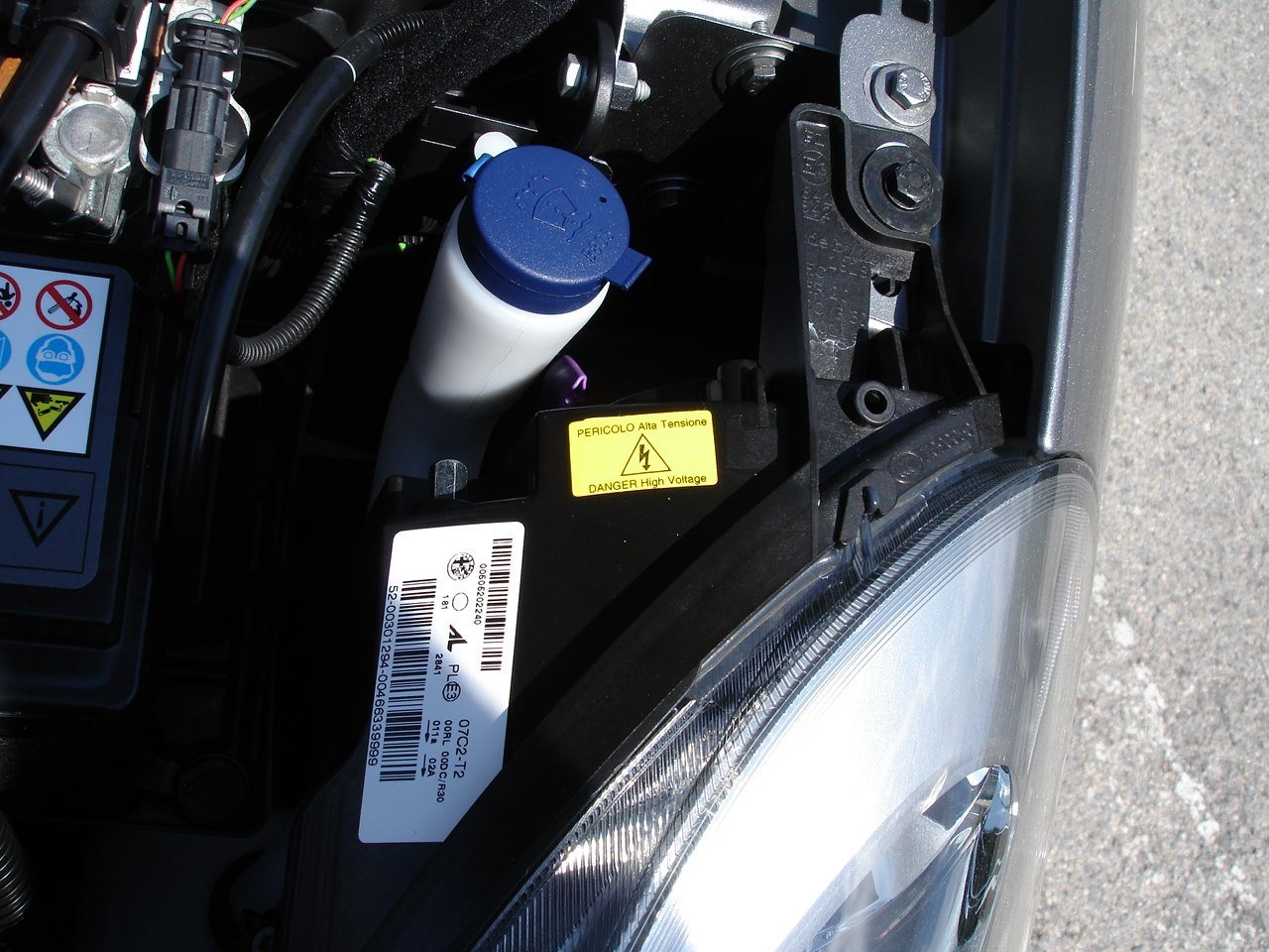

Ma il ricambio è originale? Sul faro c'è il classico adesivo giallo che indica l'alta tensione?
    229.9 KB · Visualizzazioni: 199
probabilmente il fanale essendo nuovo, e la lampada nuova hanno un grado di colore lievemente diverse, ma si nota tanto o poco? per intenderci uno ha il fascio bianco e l' altro blu oppure uno ha il fascio bianco e l' altro tendente all' azzurrino? magari è solo un discorso di lampade, potresti passare in concessionaria e spiegare, probabilmente ti risolvono sostituendo la lampada ma se è un discorso di vetro magari consumate credo di no...
Il faro è ricambio originale con tanto di adesivo come da voi indicato stessa marca di quello sostituito
Il colore di questo tende più al giallo rispetto a quello che non ho sostituito si avvicina più al colore di un classico faro alogeno
