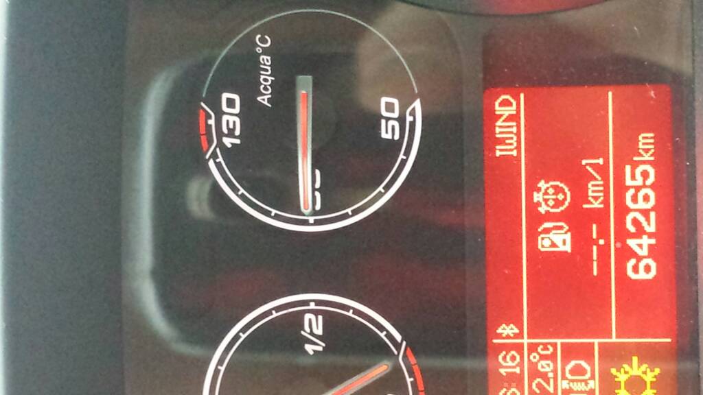

Guarda ho provato proprio oggi, non ho superato i 2000 ~ 2500 giri riscaldando progressivamente, con clima acceso (~2° esterni), uscito da Milano su una statale libera dal traffico in 6^ a ~ 70/80 km/h, e la temperatura é salita fino a ~90° e non si è mai spostata da lì.
Ad essere proprio pignoli, il mio strumento é leggermente sopra i 90° di un paio di mm.
Eccolo
cosa ti devo dire...a me invece proprio domenica prendo l'auto dal box, accendo il clima e la temperatura dell'acqua sale dopo qualche minuto di riscaldamento del motore comincia a salire la temperatura dell'acqua e comincia a entrare aria calda nell'abitacolo, esco dal box e mi reco a prendere a la famiglia, perchè il box non è sotto casa ma poco distante, la temperatura sale a 90 gradi anzi un pò sopra tale e quale alla tua foto, poi mi fermo per aspettare mia moglie e mia figlia come semre in ritardo e noto che la temperatura scende a 80 gradi con il clima acceso, dopo quando sono ripartito si è stabilazzato eanche da fermo la temperatura è rimasta a poco sopra i 90 gradi, spero di essere stato chiaro, questo lo fa solo quando il motore penso non si sia ancora scaldato abbastanza anche se la temperatura dell'acqua è a 90 gradi
Anche l'indicatore della mia m.air si posiziona forse un millimetro sopra i 90....boh...
