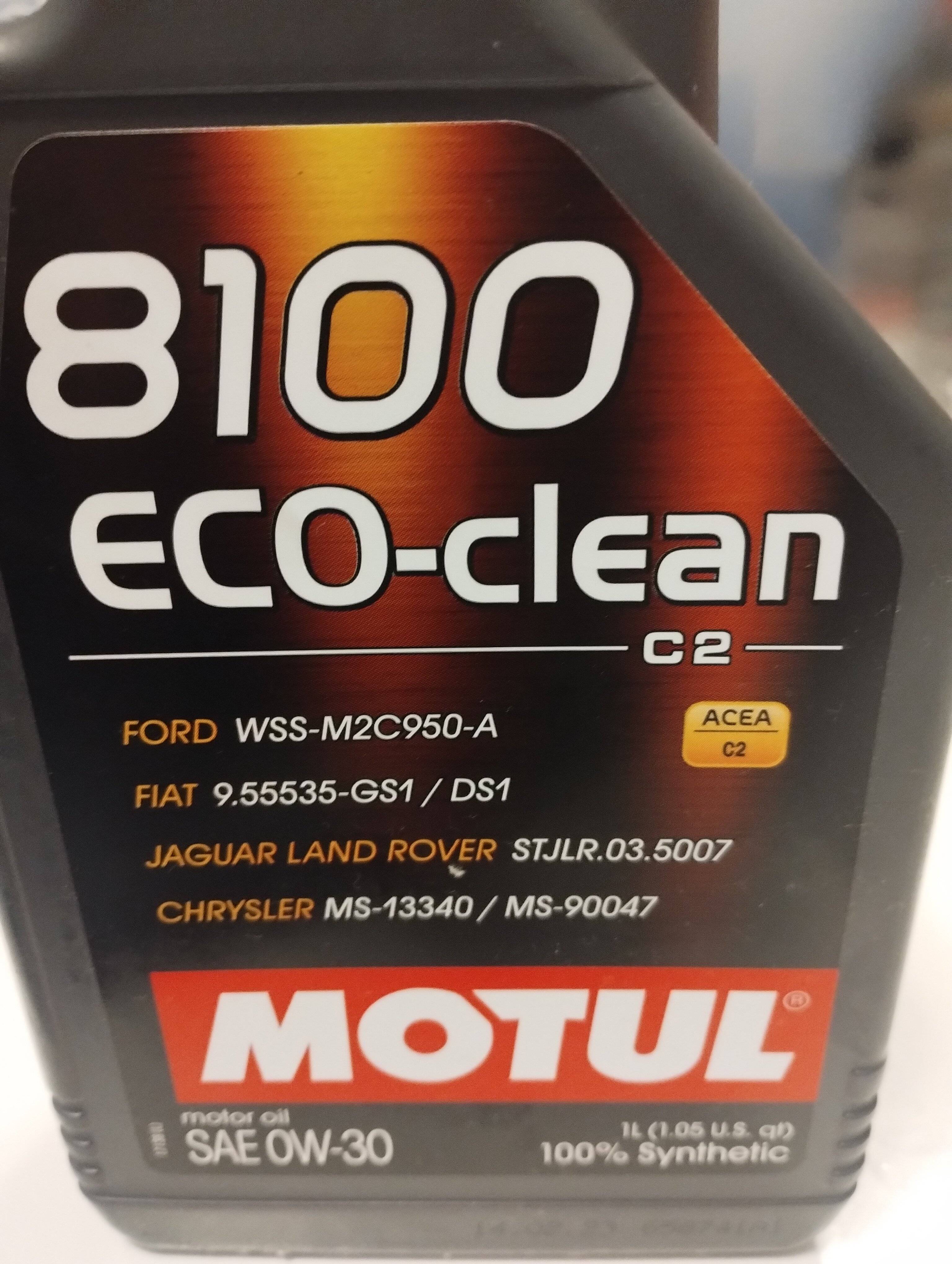

Visto che hai messo un 0W30 immagino sia il Motul conforme alle specifiche FIAT 9.55535 - DS1 (quello per la 210 cv senza ADBLUE). Se hai messo quello non credo che l'olio sia il motivo dell'aumento della temperatura. Una cosa relativamente semplice da fare è un altro cambio d'olio preceduto da un lavaggio del circuito di lubrificazione con apposito prodotto, magari ha qualche effetto.

Nella mia 150 ho questo e la temperatura si comporta come sempre
    1.3 MB · Visualizzazioni: 113
