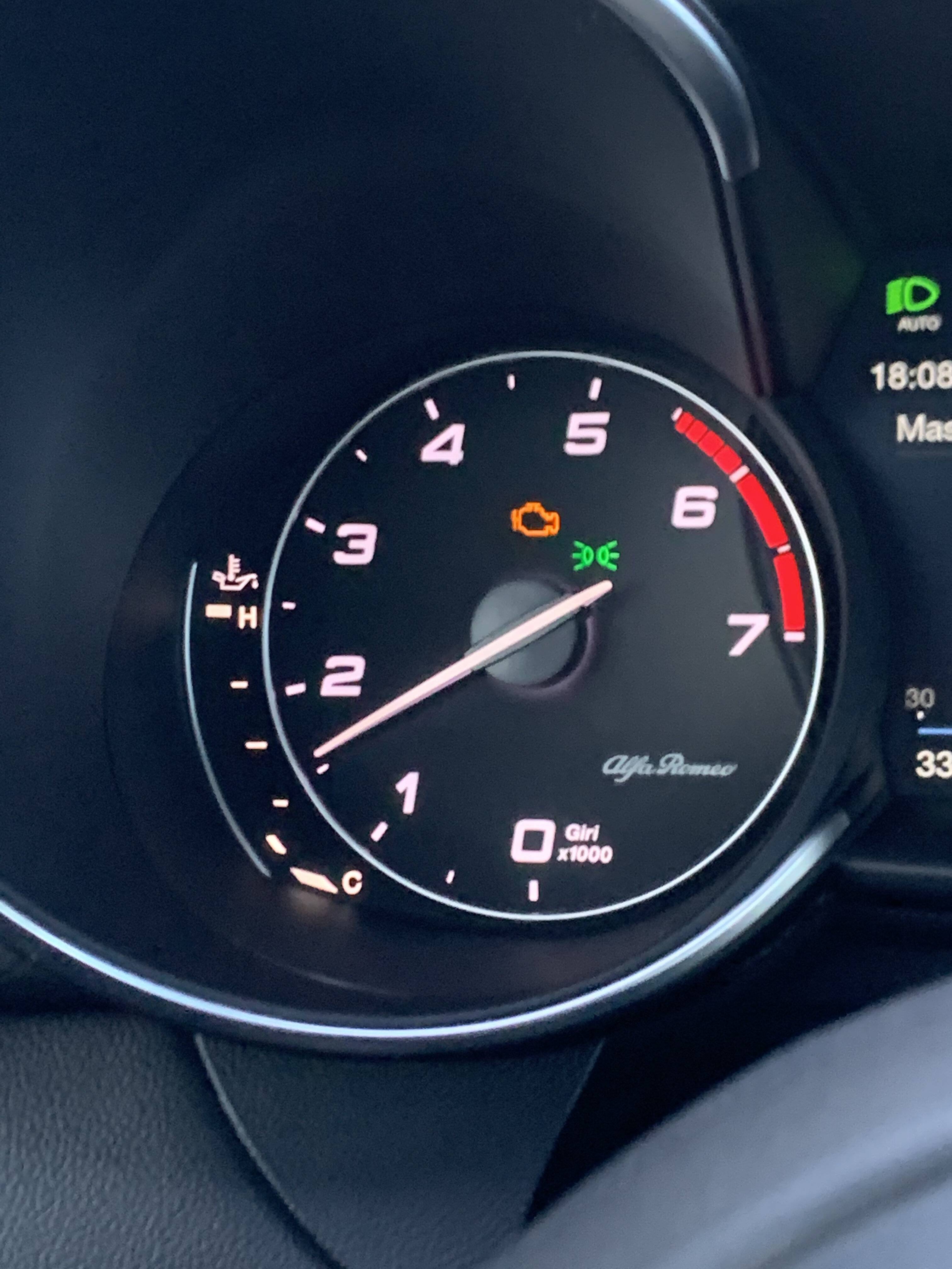

Dopo aver percorso più di 100km..con una temperatura esterna di 11*C la temperatura scende fino a 0/1 tacca (star&stop non funziona causa batteria scarica..l’avaria motore si accenda ogni qualvolta lo star&stop non funziona)

Per l'olio, considerando che Giulia ha uno scambiatore di calore olio acqua (il 2.0 per lo meno, non so la diesel), verifica con un lettore EDB, leggendo i valori di temperatura dell'acqua di raffreddamento, che tu non abbia la valvola termostatica dell'acqua che rimane sempre aperta. Non so di preciso se questa sia meccanica o meno, ma sia sulla 156 che sulla classe C dovetti cambiarle dopo qualche anno perché non chiudevano e portavano giù la temperatura.
Penso anch’io che sia la batteria.. la macchina é 2016 mai sostituita
Non c’è nessuna correlazione tra batteria poco efficiente e temperatura motore bassa. Quindi fai controllare la valvola termostatica

Dopo appena 5 anni gia' ko la valvola termostatica??

Sono durate poco queste valvole..

Eh, capita, fortuna che costavano relativamente poco: una 50ina di € compreso l'alloggiamento e un'oretta e poco di lavoro (fatte io entrambe: più rognosa sulla 156, più accessibile sulla Mercedes). In effetti una cosa che non mi piace della Giulia è che non ha l'indicatore della temperatura del liquido...
Se le tacche salgono a 4 e poi tornano giù dubito sia la batteria.
A me succede solo quando salgo in montagna con temperature di -15/-10 che le tacche scendano a 2

E' vero concordo con te era piu' l'indicatore della temperatura acqua che olio..
