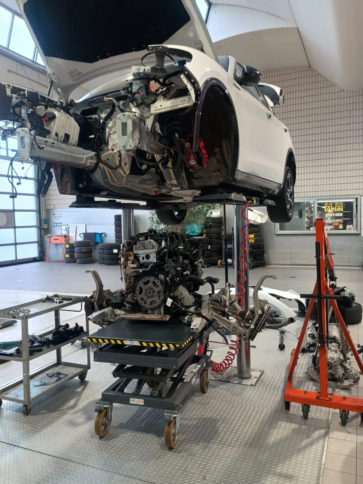

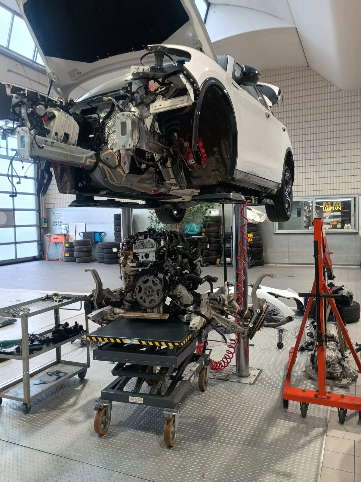

Dal 3 novembre dal concessionario... comincio ad essere stufo! Credo che ormai se ne parlerà per il prossimo anno!
    283 KB · Visualizzazioni: 33
