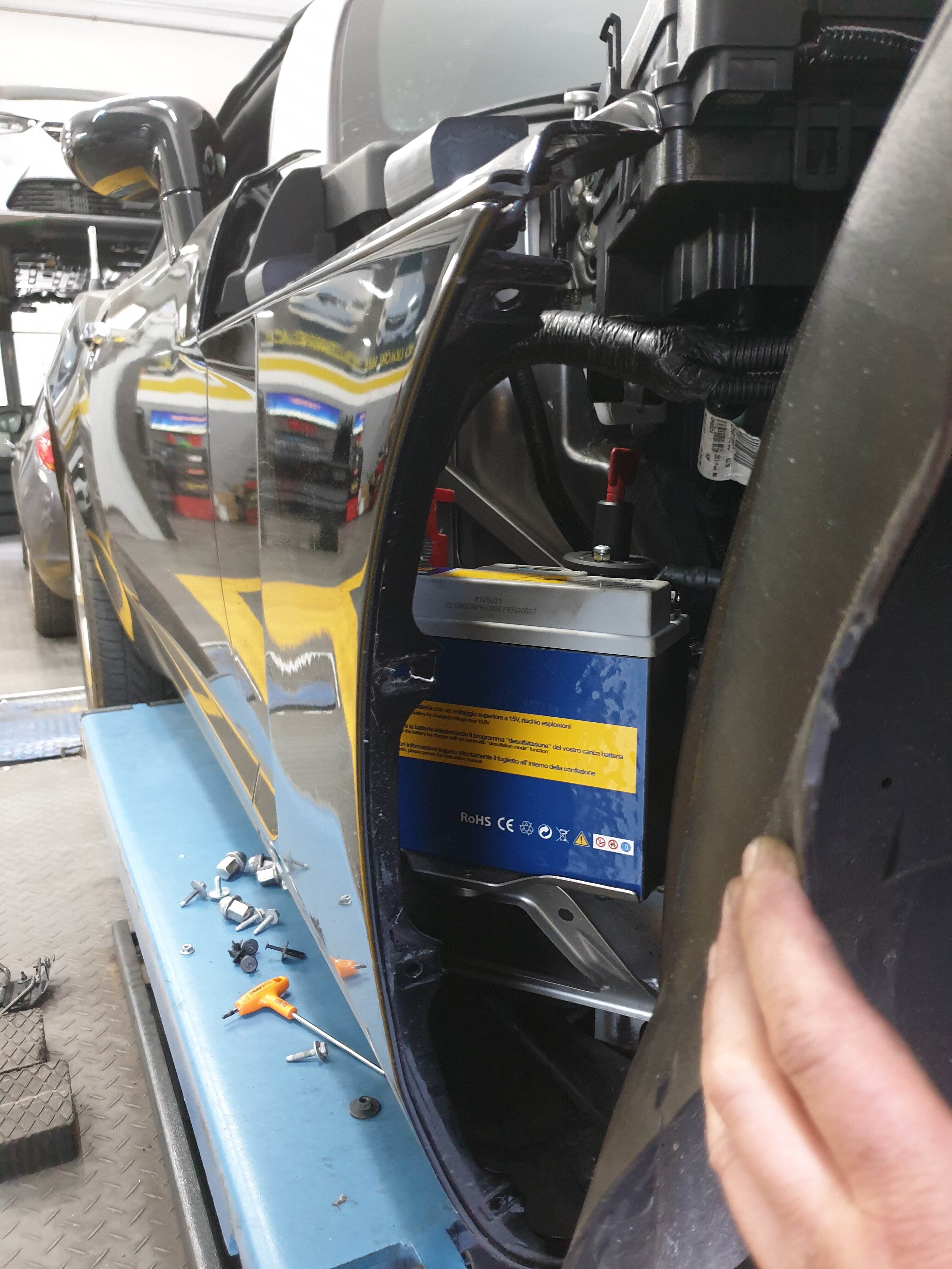

Tempo di dare una bella caricata alla batteria
