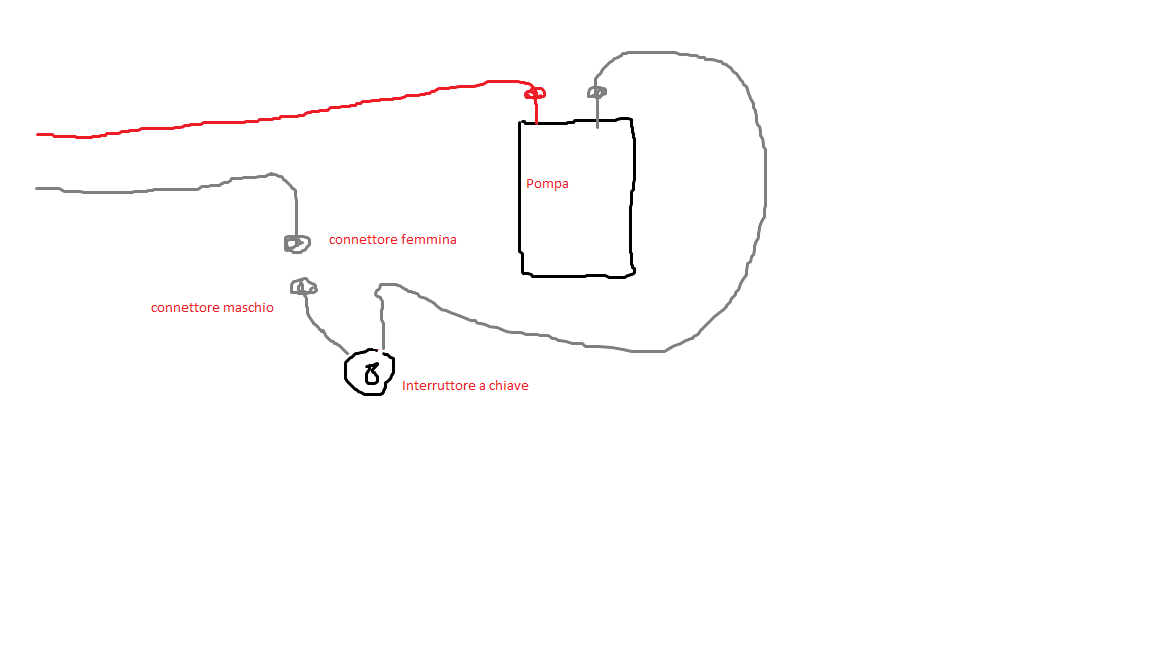

Ragazzi ma qualcuno che ha interrotto qualche filo e messo interruttore nascosto da qualche parte? Nel caso sapete consigliare qualche filo e dirmi dove si trova? Ho pensato anche io alla pompa gasolio consapevole degli errori che possa dare in caso di dimenticanza
Interruttore nascosto che bypass il collegamento elettrico della pompa carburante.. ma senza tagliare fili fai il bypass tramite connettori, l'unico errore che hai in caso di dimenticanza: pompa carburante, e sensore pressione carburante, che si ripristina spegnendo il quadro e avviando il motore.

Direi non male.. l’hai già installato? Non so ancora dove sia la pompa gasolio
Si la parola qualche filo fa sorridere😃 in realtà è abbastanza banale ed elementare il lavoro..

Nel mio caso la pompa la trovo sotto il sedile posteriore, scollegando direttamente i connettore e inserendo il nuovo connettore sulla pompa e l'altro connettore collegato in serie all'interruttore con il cavo adeguatamente lungo lo metti dove vuoi.
tutto questo senza tagliare il cavo semplice bypass eventualmente ripristinabile per chi ha il veicolo in garanzia.
E molto elementare come progetto, per chi non è capace anche il più P.....la degli elettrauti è in grado di farlo anche bendato..

Con questo disegno anche mio fratello che non ha mai visto un cavo elettrico in vita sua è in grado di farlo..
