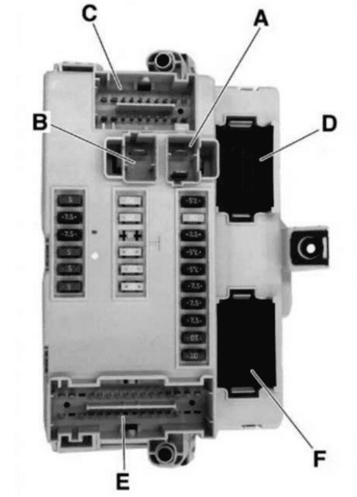

Una settimana fa circa ho avuto anche io il problema del tergilunotto che non torna in posizione. Al motorino arrivano tre cavi, quello di controllo é quello con sezione minore. Ho verificato la continuità dal motorino ad un punto dopo la guaina (lato passeggero) del baule per essere sicuro che non ci fosse un interruzione nel punto dove di crea la maggiore curva nella guaina, risultato: tutto ok. Ho poi scollegato e ricollegato dal body computer il connettore D che vedete in foto, e tutto ha ripreso a funzionare. Vediamo quanto dura, dovesse darmi ancora problemi smonto tergilunotto e motorino.
Questo connettore D si trova nel carter sotto il volante???? È il body computer questo???
Grazie x le info cmq non perder tempo a smontare il tergilunotto perché sono 2 anni che ci metto mano pensando fossero i cavi anche io ma nulla.... mi sa che è il body...
Se altri hanno suggerimenti sono sempre ben accetti!!!!
Nel mio caso é sicuramente il body e francamente non lo cambio per il tergilunotto (ho la macchina dal 2013 e si contano sulle dita di due mani le volte che l'ho azionato). Detto questo, lo trovi sotto al volante dietro allo sportellino dove c'è anche la presa obd
