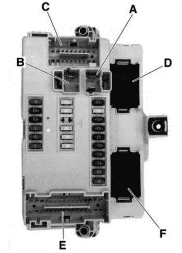

anche perchè è di illogica interpretazione visto che i fili provenienti dal portellone arrivano al connettore E ed F

Una settimana fa circa ho avuto anche io il problema del tergilunotto che non torna in posizione. Al motorino arrivano tre cavi, quello di controllo é quello con sezione minore. Ho verificato la continuità dal motorino ad un punto dopo la guaina (lato passeggero) del baule per essere sicuro che non ci fosse un interruzione nel punto dove di crea la maggiore curva nella guaina, risultato: tutto ok. Ho poi scollegato e ricollegato dal body computer il connettore D che vedete in foto, e tutto ha ripreso a funzionare. Vediamo quanto dura, dovesse darmi ancora problemi smonto tergilunotto e motorino.Visualizza allegato 133624
