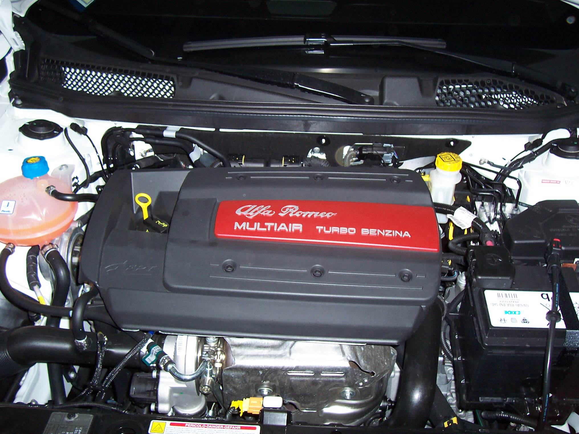

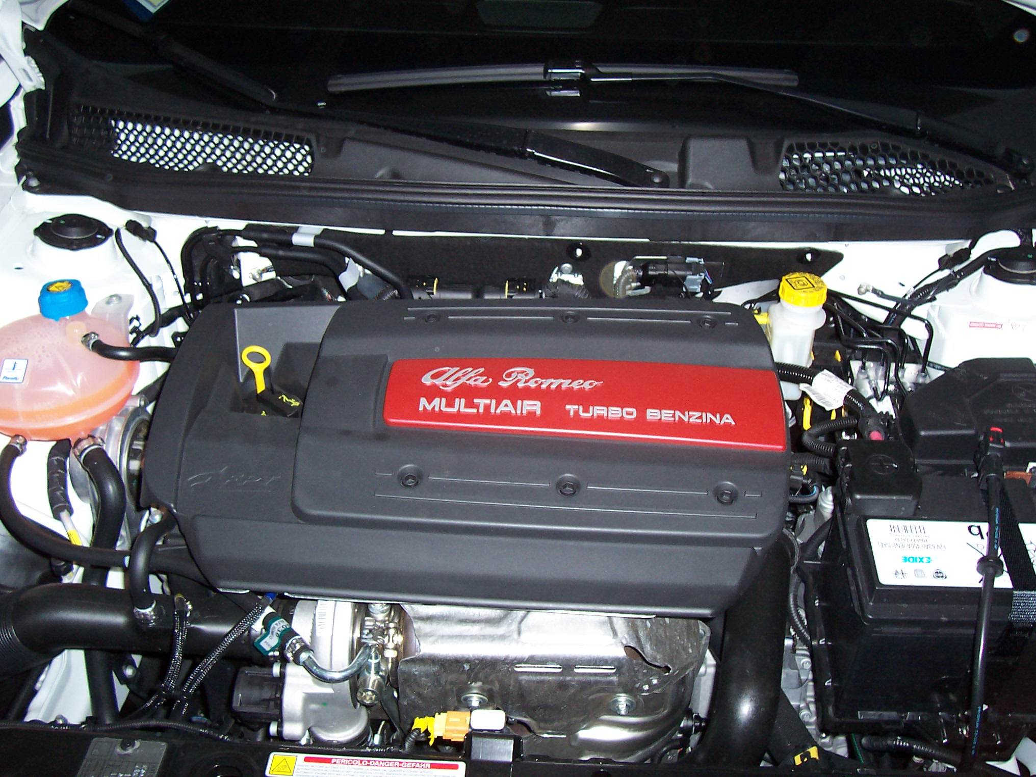

Ci sono i due cavi tradizionali (+ e - ) ai lati e poi c'è un terzo "attacco" al centro, che si sfila facendo pressione sulla relativa linguetta (rossa nella foto), poi si attende circa 1 minuto e si riattacca allo stesso modo; PS: bisogna fare anche il giro completo del volante per farlo tornare a posto ogni volta che si scollega tale cavo. (vedi foto che allego).
Visualizza allegato 181147 Ci sono i due cavi tradizionali (+ e - ) ai lati e poi c'è un terzo "attacco" al centro, che si sfila facendo pressione sulla relativa linguetta (rossa nella foto), poi si attende circa 1 minuto e si riattacca allo stesso modo; PS: bisogna fare anche il giro completo del volante per farlo tornare a posto ogni volta che si scollega tale cavo. (vedi foto che allego).
Ah ok.. Quello che dici tu è il negativo.. Lo stacco che hai centrale è lo staccabatteria veloce.. Ma è sempre il negativo... E poi tu diesel non è così...
