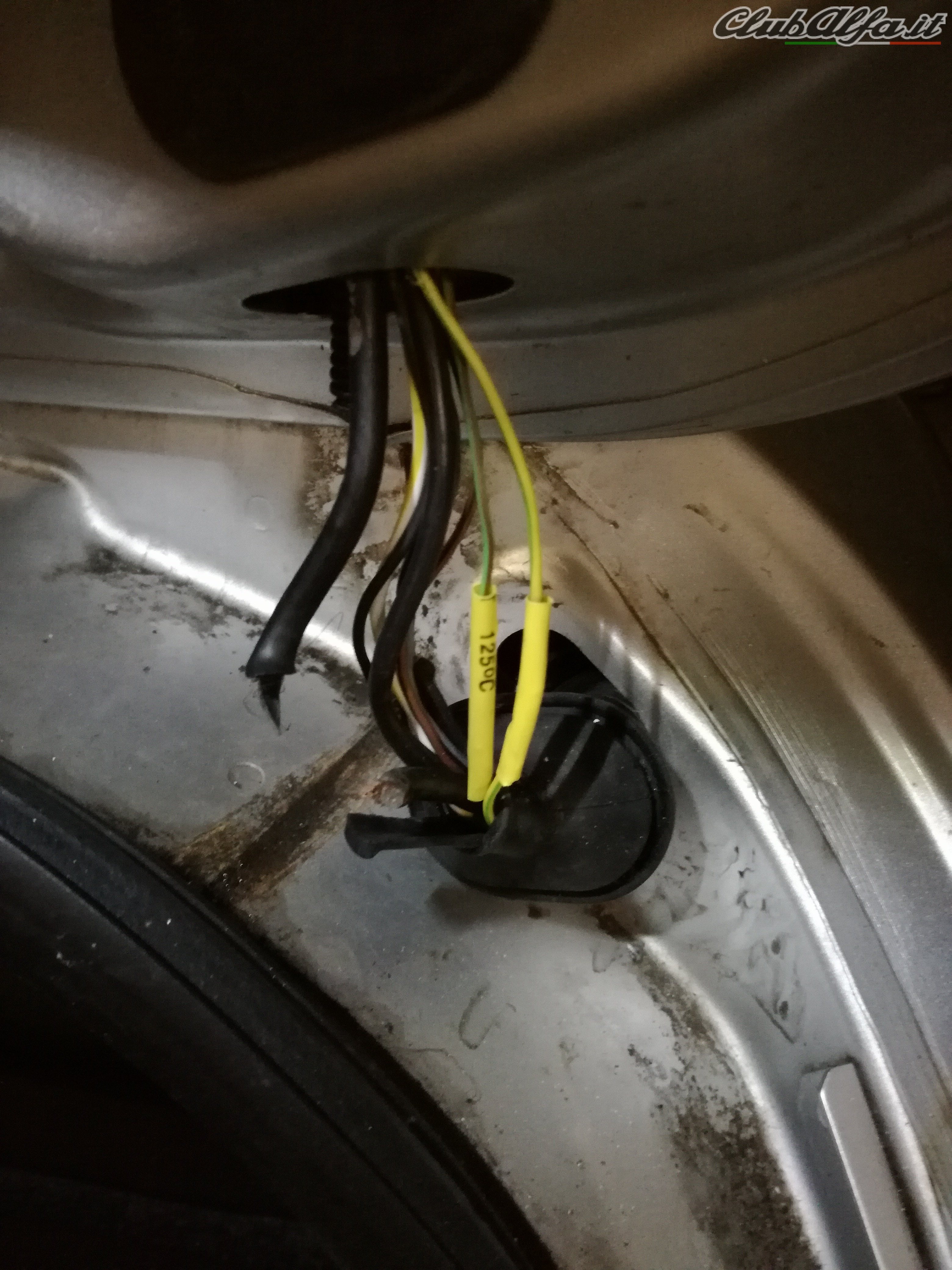

non credendo nelle coincidenze prima di portare ad aggiornare il body in officina, come anche trovato su internet che sicuramente è causa di altri problemi simili, ho deciso di risolvere il problema della luce di posizione, ho quindi aperto il gommino passacavo che collega il portellone alla macchina, quello lato passeggero in corrispondenza della luce non funzionante e ho trovato ben due fili tranciati e un cavo coassiale tipo quello dell'antenna che suppongo servire per eventuali telecamera posteriore optional che io però non ho montata.
vi riporto una foto che ho fatto quando però avevo già iniziato a sistemare i fili
nel mio caso erano tranciati due fili, uno più sottile verde-marrone, che è un segnale per il tergicristallo (credo un qualche riferimento di massa o di segnale), un filo verde-giallo che è invece dello stop e un cavo coax (nero in foto, più grande) che non so di preciso a cosa serve ma che ho comunque successivamente sistemato.
ho risaldato tutto ciò che era tranciato applicando sia guaina termorestringente che dei giri di nastro telato prima di rinfilare il gommino con la speranza che adesso sia più resistente.
il tutto ha ripreso a funzionare correttamente tergilunotto compreso che adesso non ha più comportamenti strani.
tempo totale impiegato per risolvere il problema circa 20 minuti
non ho purtroppo fatto foto del risultato finale.
spero di esservi stato utile

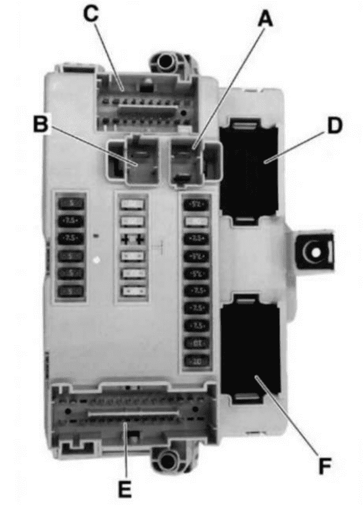

Una settimana fa circa ho avuto anche io il problema del tergilunotto che non torna in posizione. Al motorino arrivano tre cavi, quello di controllo é quello con sezione minore. Ho verificato la continuità dal motorino ad un punto dopo la guaina (lato passeggero) del baule per essere sicuro che non ci fosse un interruzione nel punto dove di crea la maggiore curva nella guaina, risultato: tutto ok. Ho poi scollegato e ricollegato dal body computer il connettore D che vedete in foto, e tutto ha ripreso a funzionare. Vediamo quanto dura, dovesse darmi ancora problemi smonto tergilunotto e motorino.Visualizza allegato 133624
