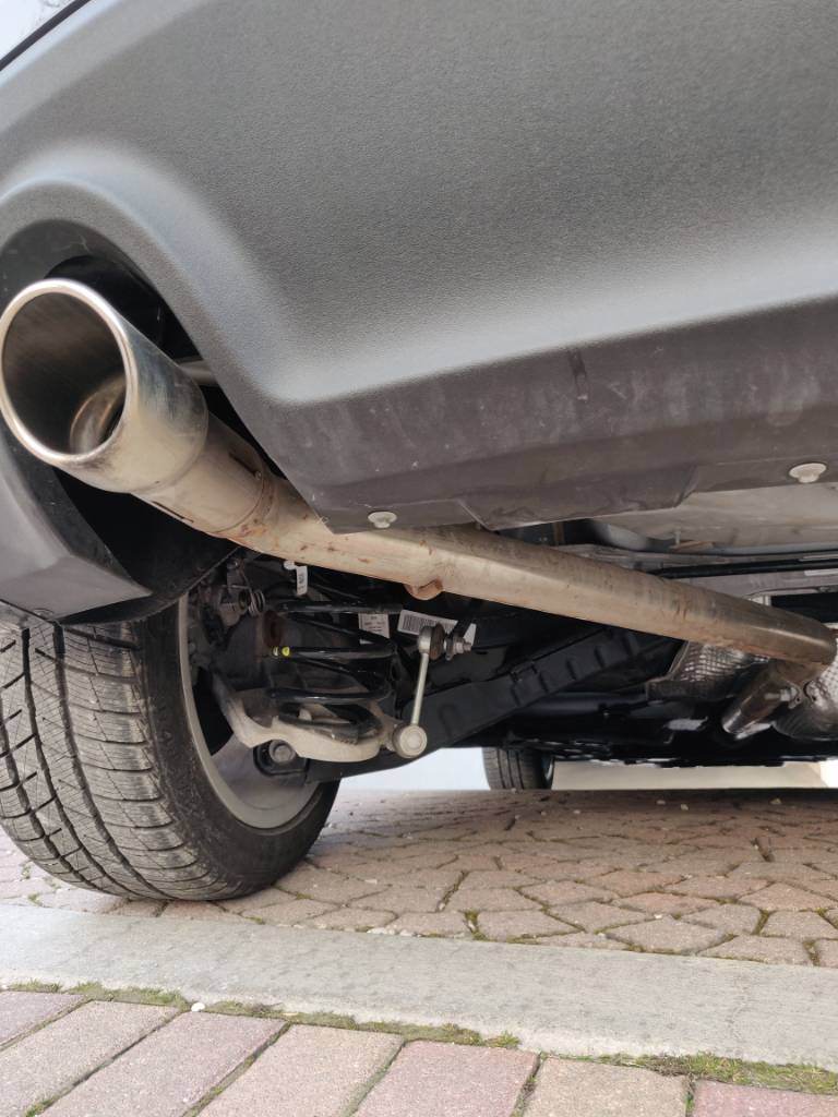

Hai perfettamente ragione....io volevo sostituire il finale per migliorare un po il sound...ma vedendo altri scarichi di generazione precedente che hanno polmoni o filtri vari qui non c'è nulla...in realtà sto aspettando risposta da supersprint per capire se si puo fare qualcosa rimanendo in emissioni e euro 6...

Cambiando solo il finale le emissioni sono invariate, ma come diceva anche gigi con il solo finale cambia ben poco, in più se vuoi qualcosa di omologato il prezzo si aggira intorno ai 250/300€ per il solo finale (basta farsi un giro su ebay)
Se invece vuoi farlo fare artigianale il sound ne guadagnerà certamente di più e spenderai molto meno (un artigianale in inox dalle mie parti me lo hanno proposto sui 160/180€), ma in quel caso non sei omologato.
Io aspetto qualcuno che mi dica con sicurezza se anche il centrale si può cambiare, perché se non ci sono catalizzatori nel centrale sostituendolo si può cambiare un bel po il sound

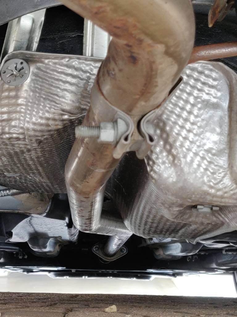

Non ce proprio niente se riesci a ingrandire la foto vedi l'attacco....ma li siamo gia sotto il motore...secondo me hanno spostato tutto nella parte posteriore per evitare sostituzioni "caserecce"
Perché c’è dpf sotto turbina che è già bello grosso non ho mai guardato la mia ma può essere che dalle euro 6 hanno messo tubo dritto.... la mia e del 2015 e è una delle prime euro 6...
