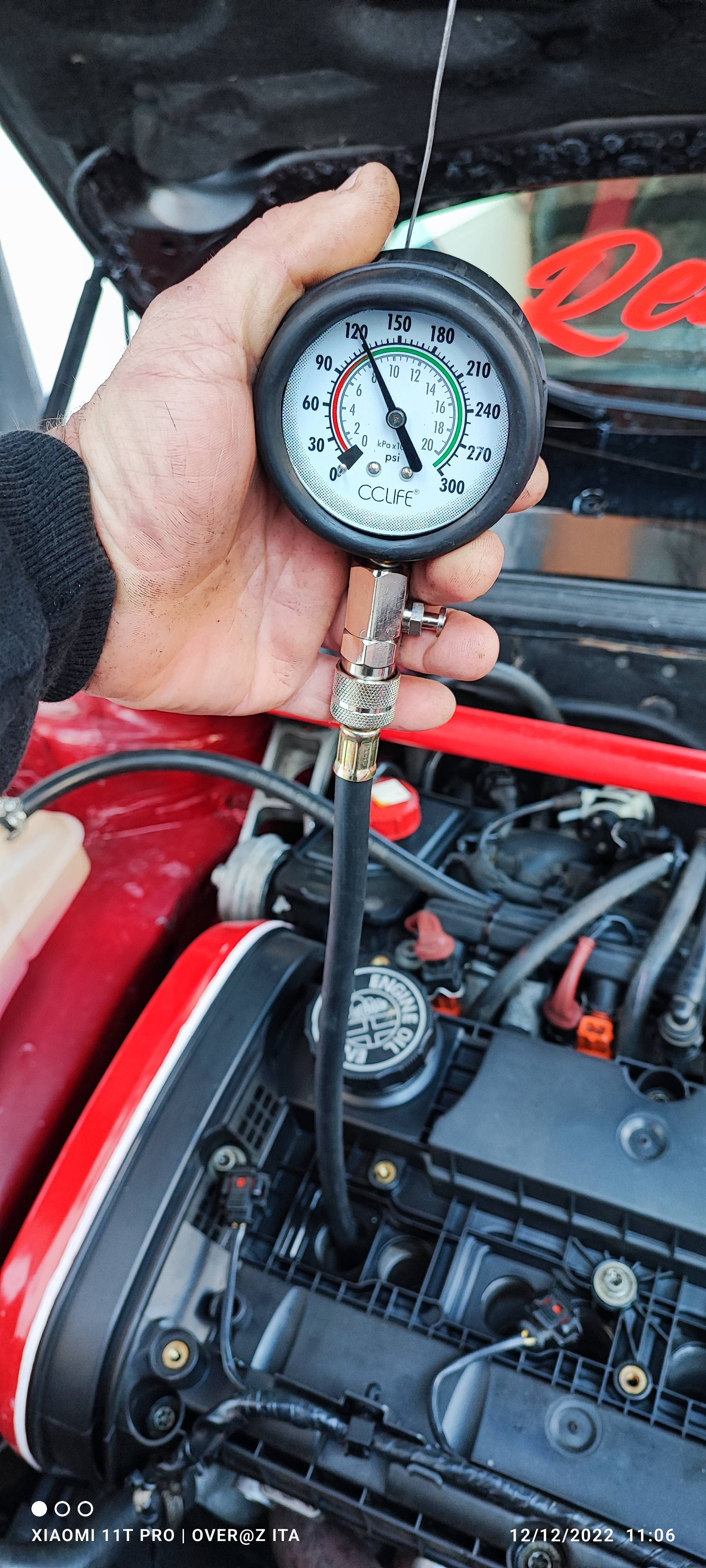

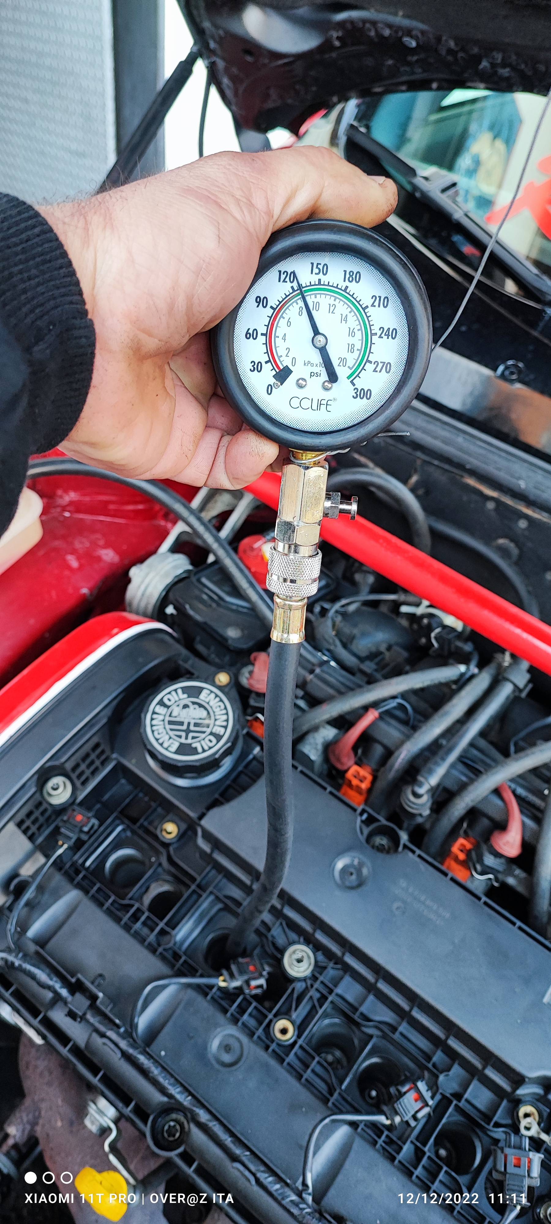

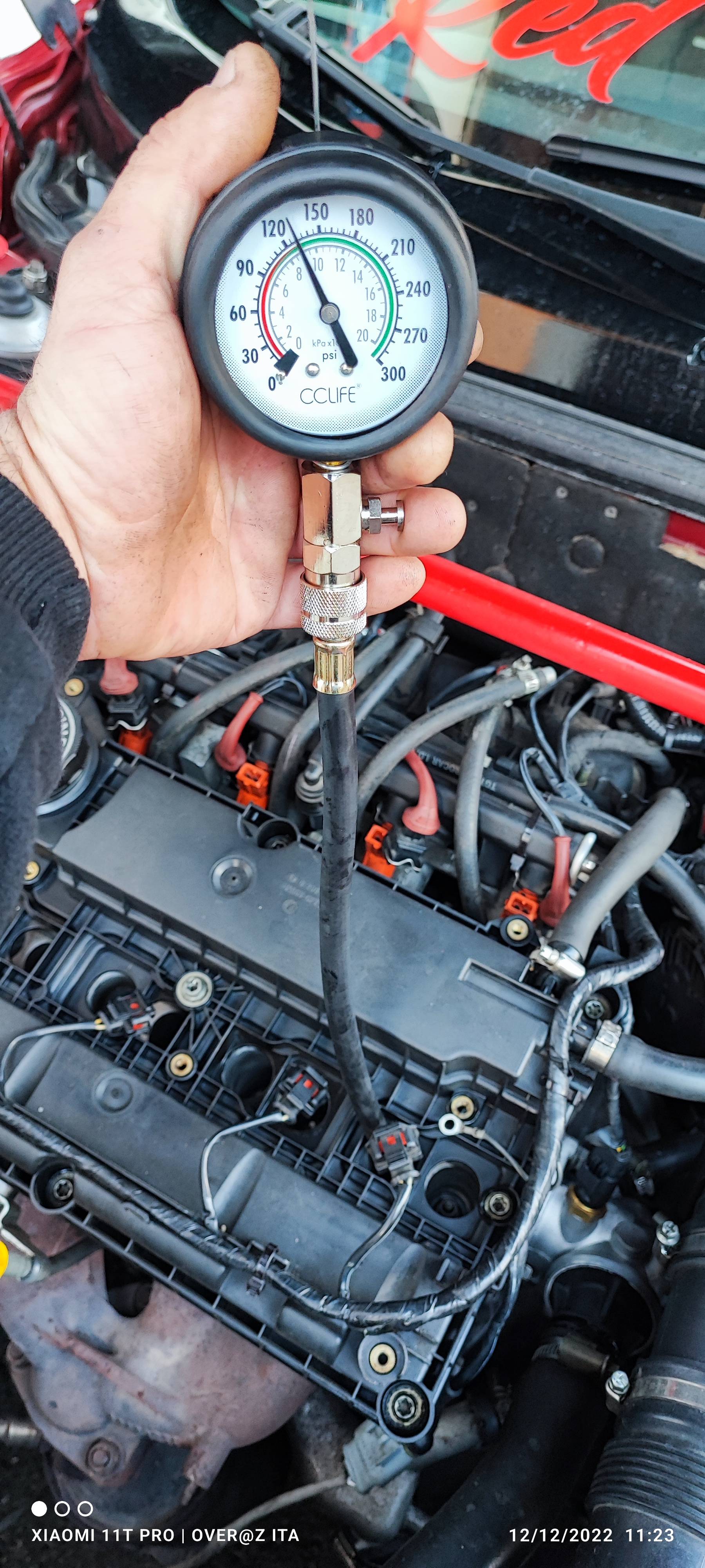

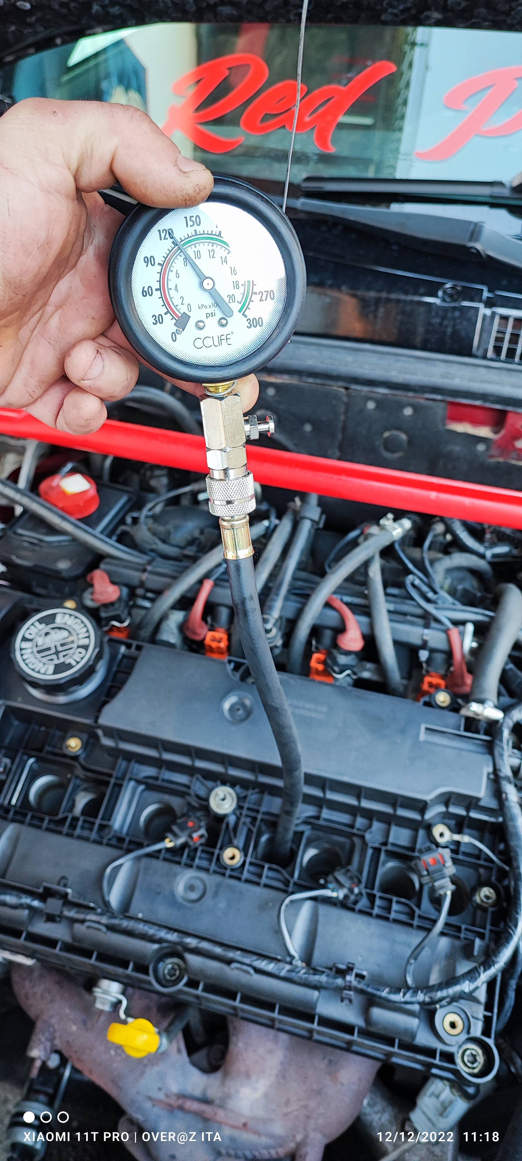

Va bene o vai avanti finché và? 🤣🤣
IMG_20221212_110613.jpgIMG_20221212_111117.jpgIMG_20221212_111821.jpgIMG_20221212_112323.jpg
La compressione c’è ed e anche allineata tra loro ti da problemi? Ecc…
beh, ti rispondo con una battuta... se va bene (non ricordo i ranges) allora vai avanti finché va visto che i valori sono tra loro similari :D
altra battuta ma in realtà è una domanda seria, ripetere la misura più volte riporta una variazione dentro la variazione che osservi in questa situazione? se sì allora va bene (a patto che il valore sia in range)
Ad ogni cilindro ho fatto 3 test sempre uguali per tutti i cilindri
Un dettaglio... farfalla aperta o chiusa? Motore freddo?
Comunque sono valori accettabili... ;)
Dal meccanico a motore caldo senza premere il pedale
