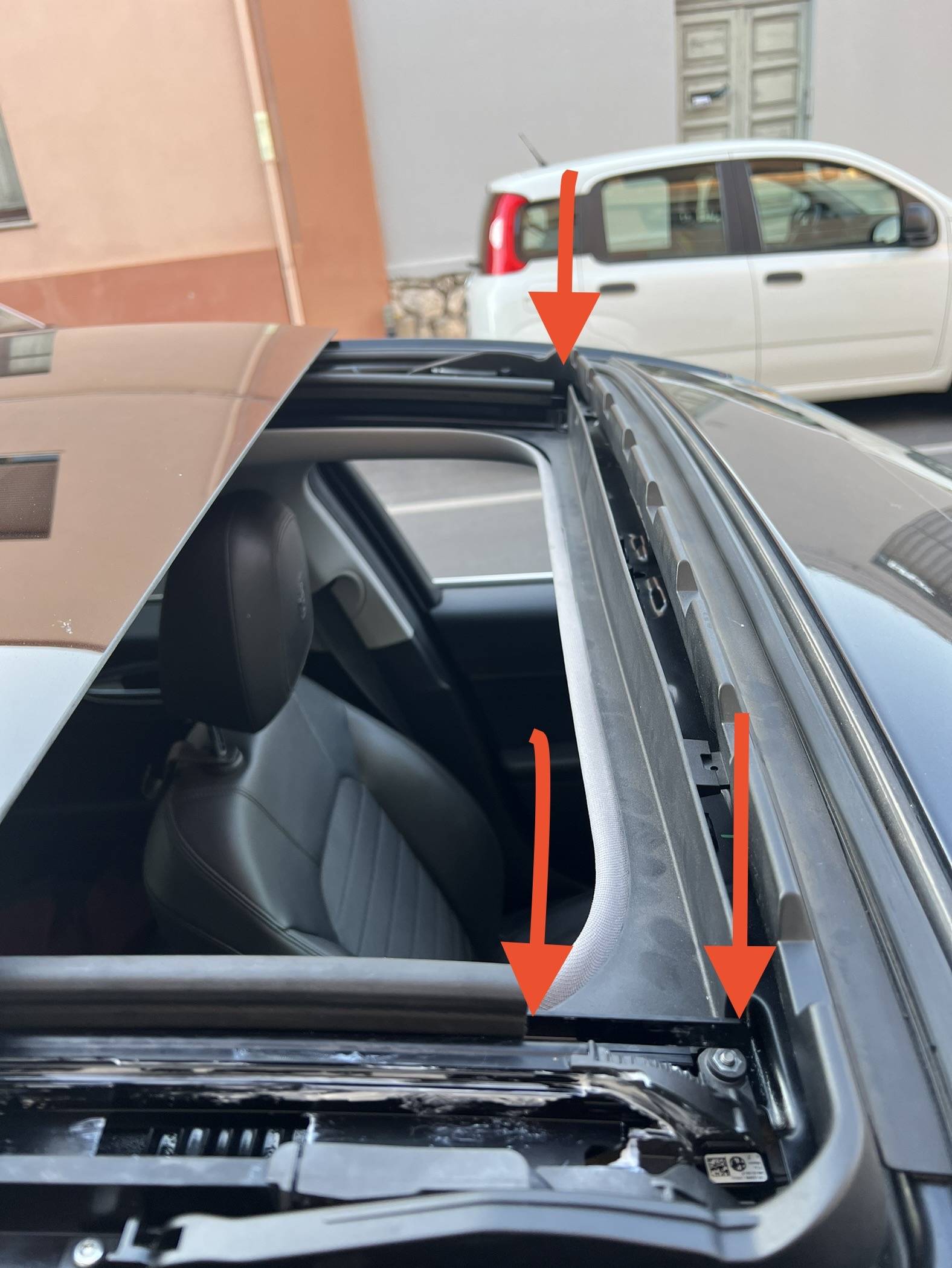

Ciao a tutti.. per caso sapete dirmi in che posizione stanno queste guarnizioni laterali?
Da me non sono allineate ma si possono spostare..
Magari se avete qualche foto…

Non ho la motorizzazione in questione, ma credo che quelle guarnizioni vadano in battuta, non dovrebbe esserci lo spazio (vado per logica).
Poi magari è giusto quel movimento e quando si chiude vanno comunque in battuta.
