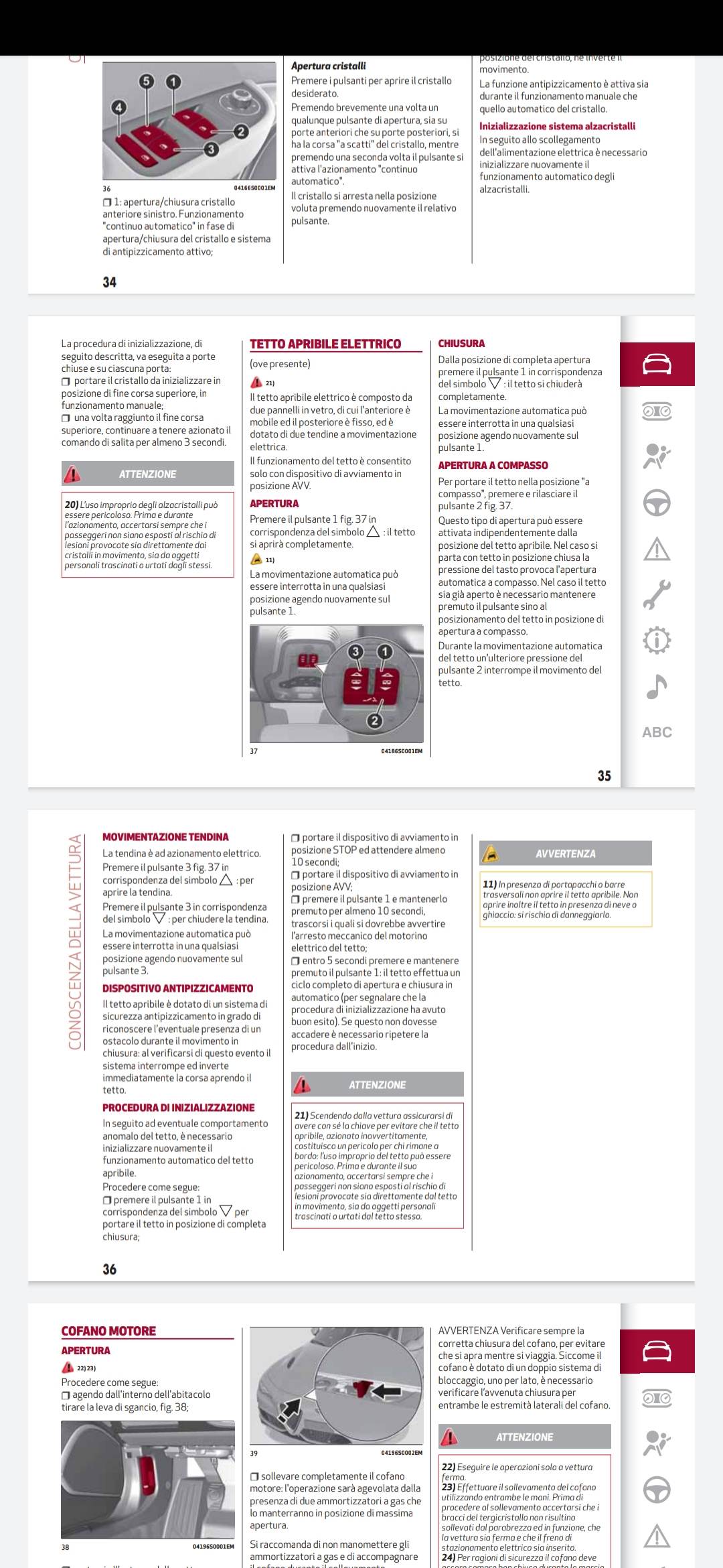

Hai la batteria bassa. Non è niente, il tetto ha perso l'allineamento dei finecorsa. C'è una procedura per riallinearli nel manuale uso e manutenzione. Vedrai che se la fai torna tutto apposto. Poi però carica la batteria.
Ciao ti ringrazio per la risposta! Mi sembra strano perché non mi dà segno che la batteria sia bassa , comunque la faccio controllare. Per il riallineamento non ho trovato sul libretto di uso e manutenzione.
Ti faccio sapere grazie.
NuovoCiao ti ringrazio per la risposta! Mi sembra strano perché non mi dà segno che la batteria sia bassa , comunque la faccio controllare. Per il riallineamento non ho trovato sul libretto di uso e manutenzione.
Ti giro uno screenshot del manuale. Vai alla procedura di inizializzazione. Se non vuoi farla tu, fai comunque presente all'officina che esiste prima che smontino il tetto. Se l'auto è stata parecchio ferma e senza mantenitore in questo periodo è facile che la batteria si sia abbassata ed il tetto richieda di essere rinizializzato.

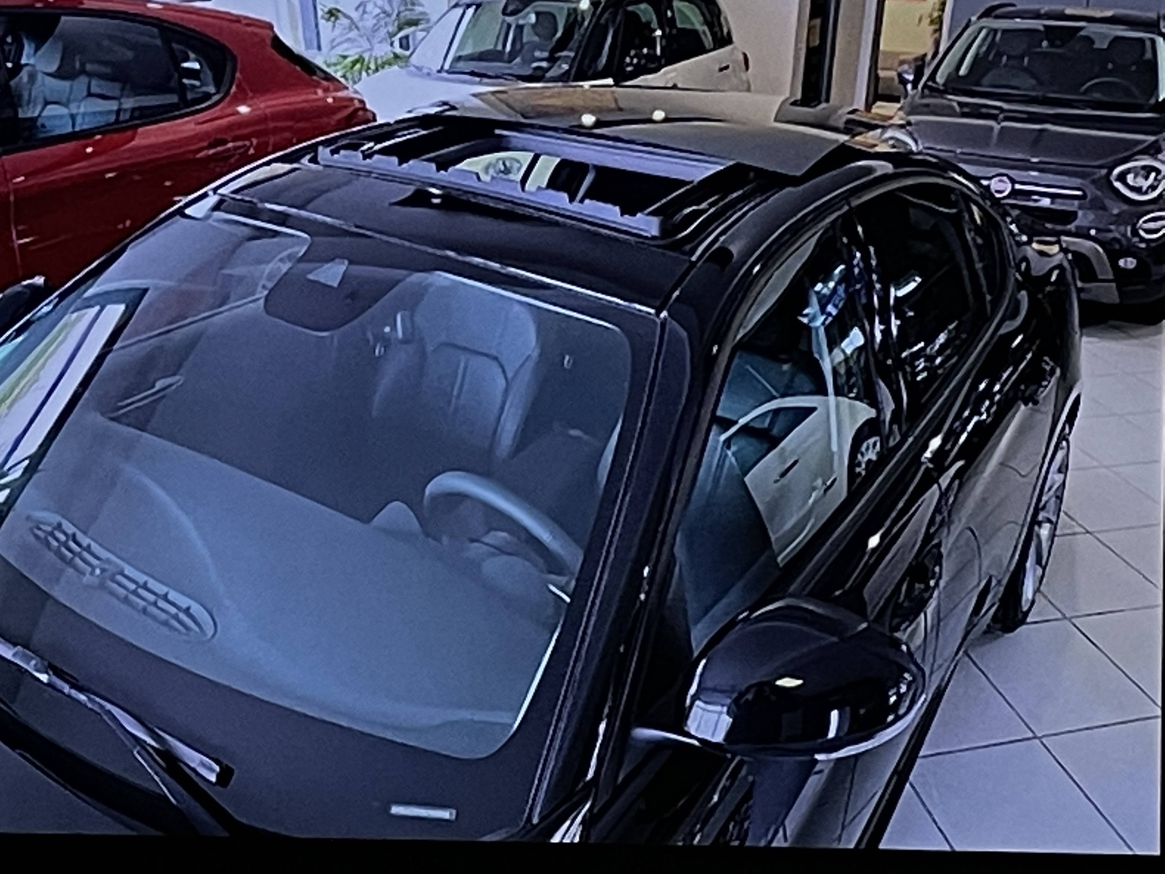

Ciao a tutti...sono nonno Albert e da poco sono sul forum....avrei una domanda ai possessori di Giulia con tettuccio apribile......ma voi il tettuccio si apre completamente o rimane una porzione....
