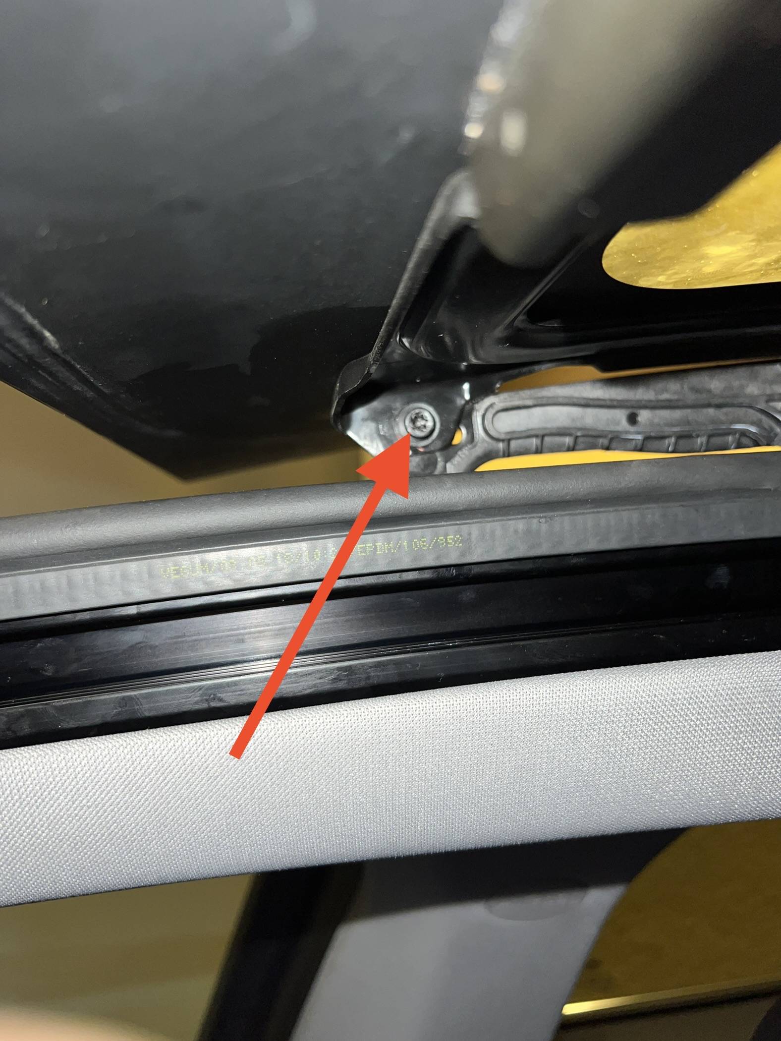

Ciao a tutti, sapete quante viti di regolazione ha il cristallo?
Ho bisogno di mandarlo più in battuta nella guarnizione anti fruscio.
ne ho individuato due esterne ed una interna.. ho svitato quella di sinistra e destra ma esterne e più vicine al parabrezza ma non ho visto il cristallo cambiare posizione.. poi prima di stringerle ho premuto con la mano il cristallo.. ora fa meno rumore

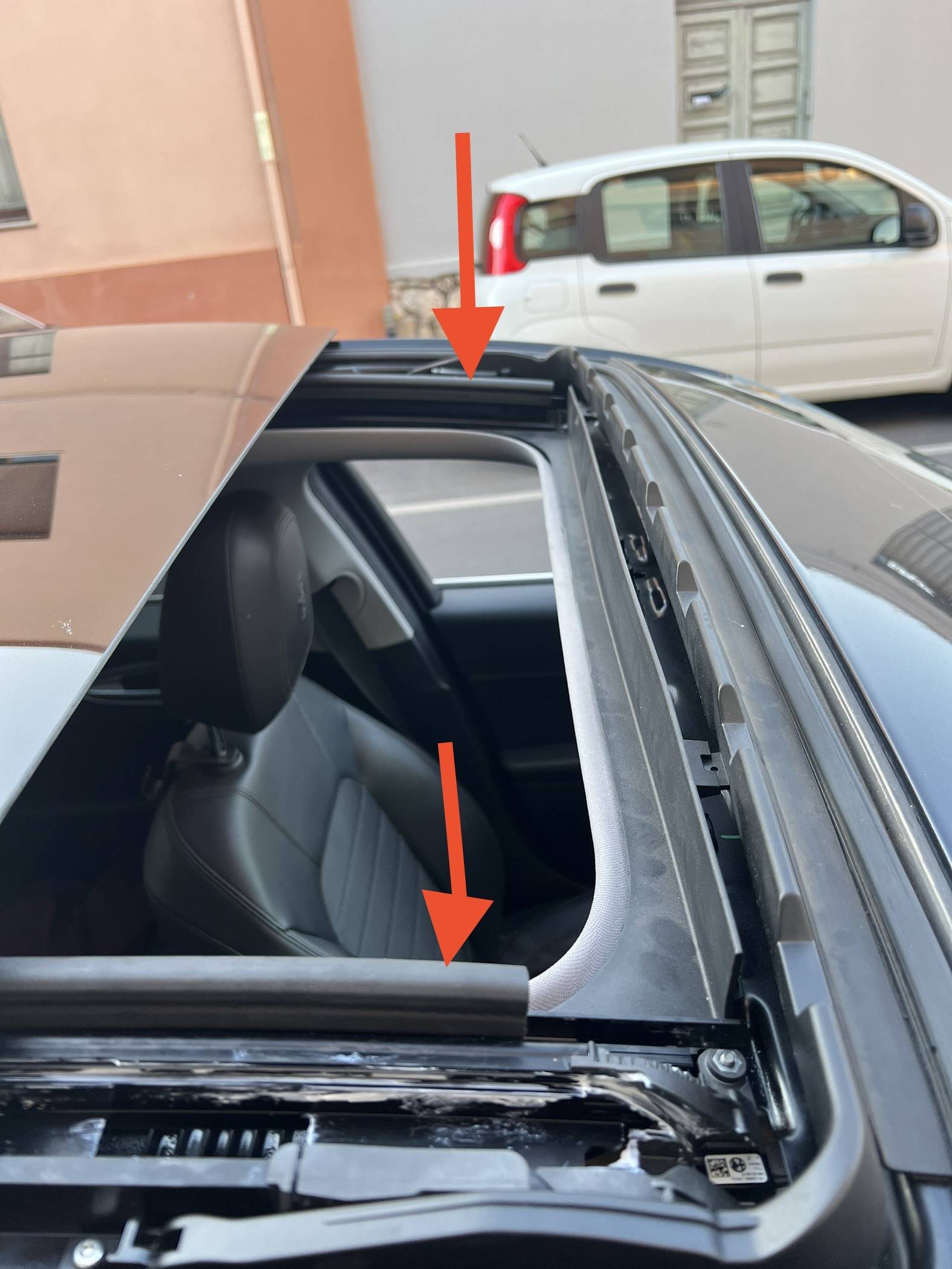

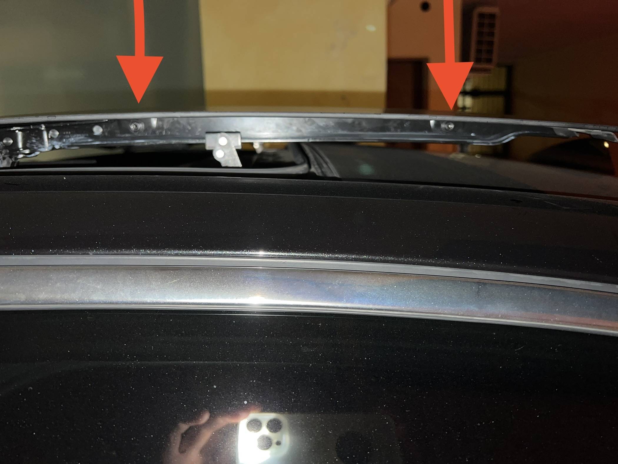

Ciao a tutti, avrei una domanda da farvi..
Le guarnizioni indicate dalle frecce rosse sono quelle dove si poggia il tetto in posizione di chiusura.
Da me ho notato che proprio lì dove indico con la freccia il vetro non poggia ma ci arriva vicinissimo, per qualche millimetro non lo tocca.
Si poggia solo nel parte centrale della guarnizione, infatti li la gomma viene pressata (quindi nel centro della capota)
Per caso da voi la situazione è analoga? Lo si può osservare con il tetto chiuso e la tendina aperta.
Devo capire se il vetro è regolato bene in quanto sento fruscii ad alte velocità da quando mi è stato sostituito.

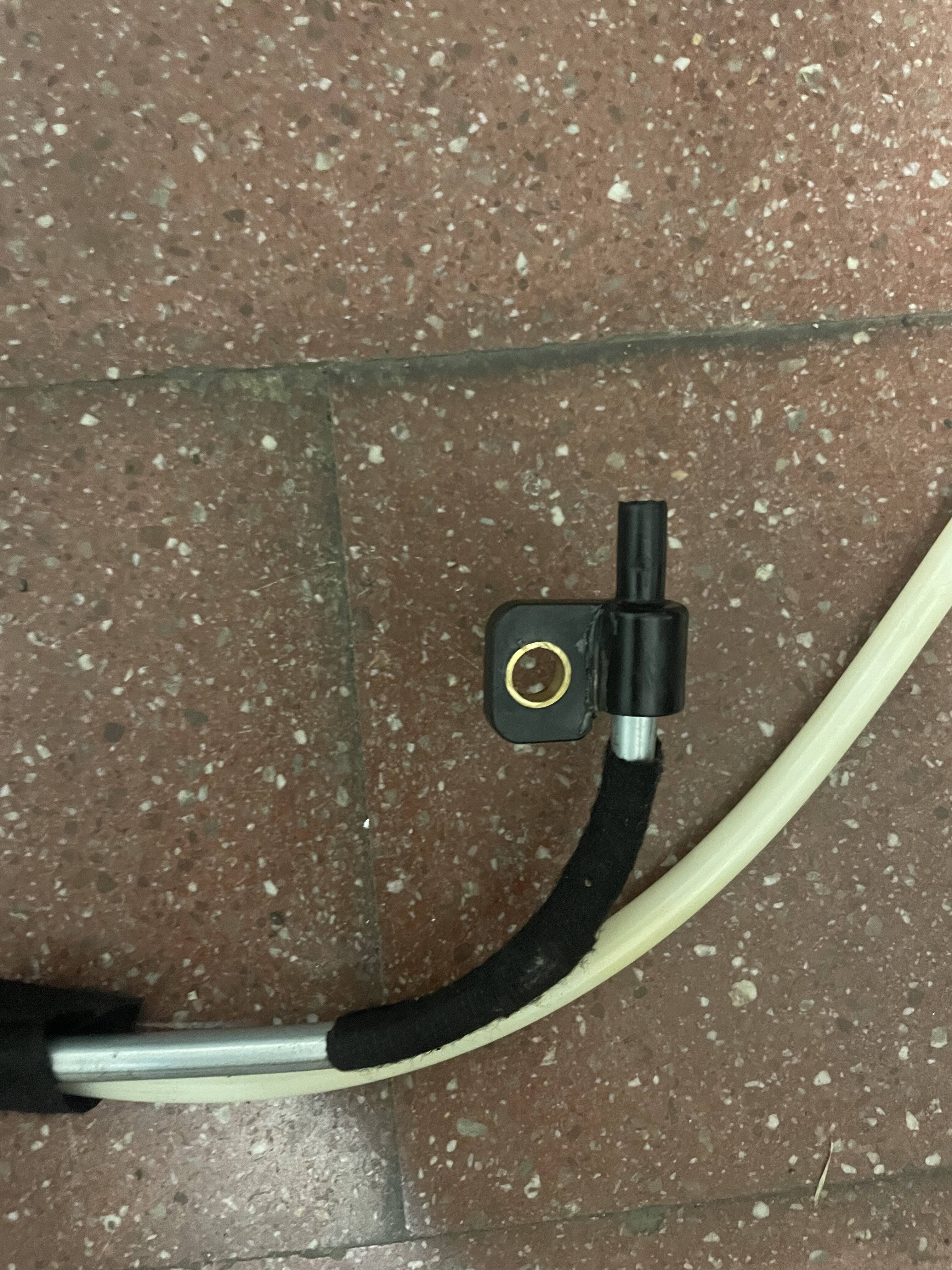

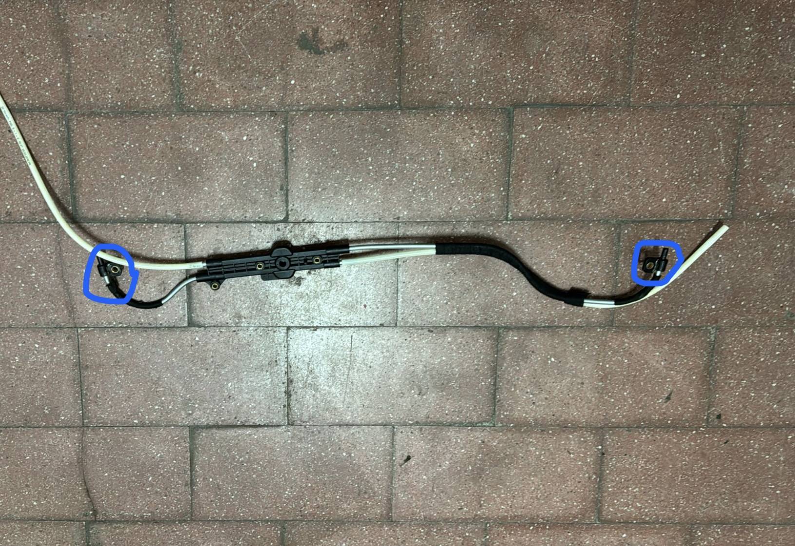

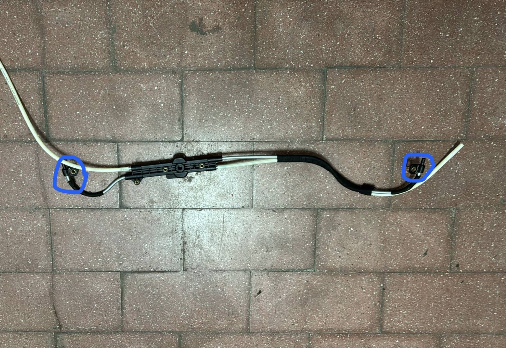

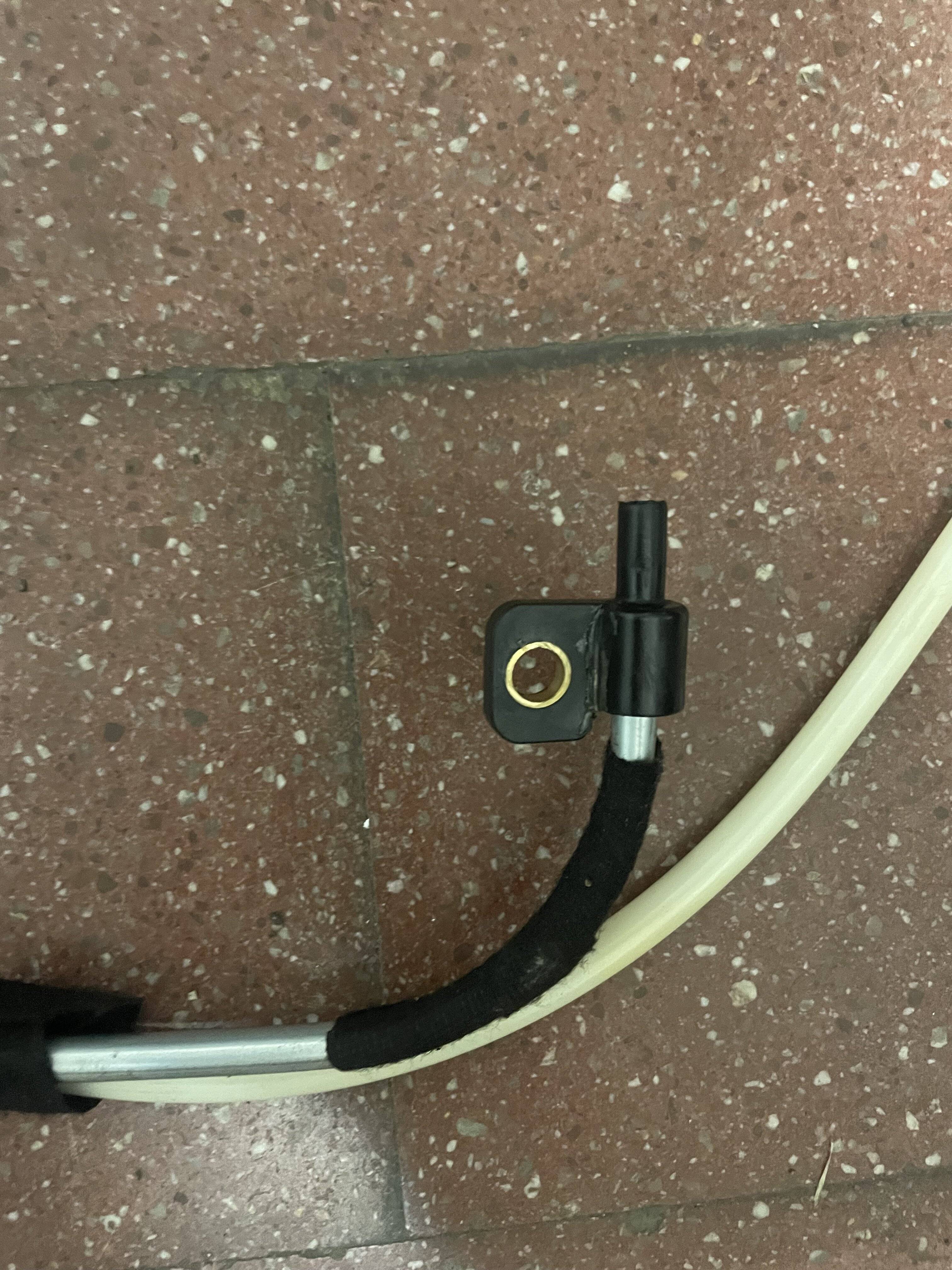

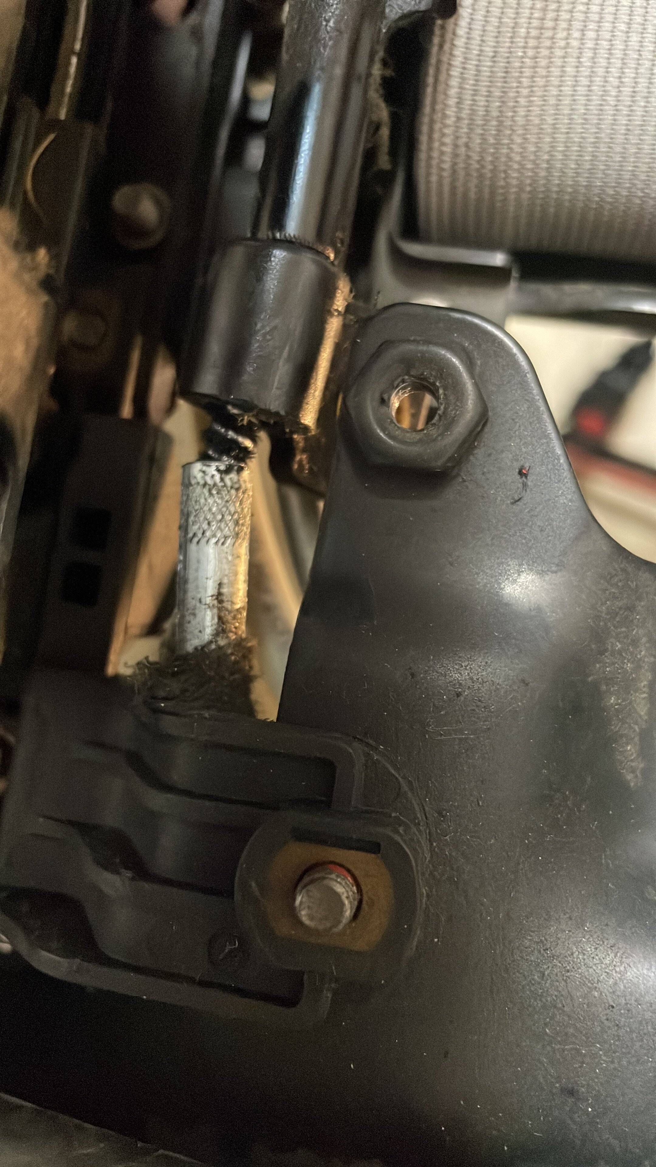

Anche a me si è rotto il tetto apribile, si sono rotti entrambi questi fermi in plastica che collegano i cavi al motorino.
Costo del pezzo originale circa 140€ + iva (per un pezzo in plastica 🤬).
Sto provvedendo a farlo ricreare da un artigiano al tornio per poi poterlo saldare.
Appena completato, posterò foto.
Spero di risolvere il problema così
