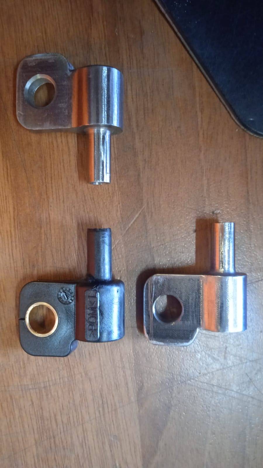

Sono stati replicati finalmente… adesso vedrò di unirli con il pezzo originale e poi posto foto del risultato finale 👍🏻

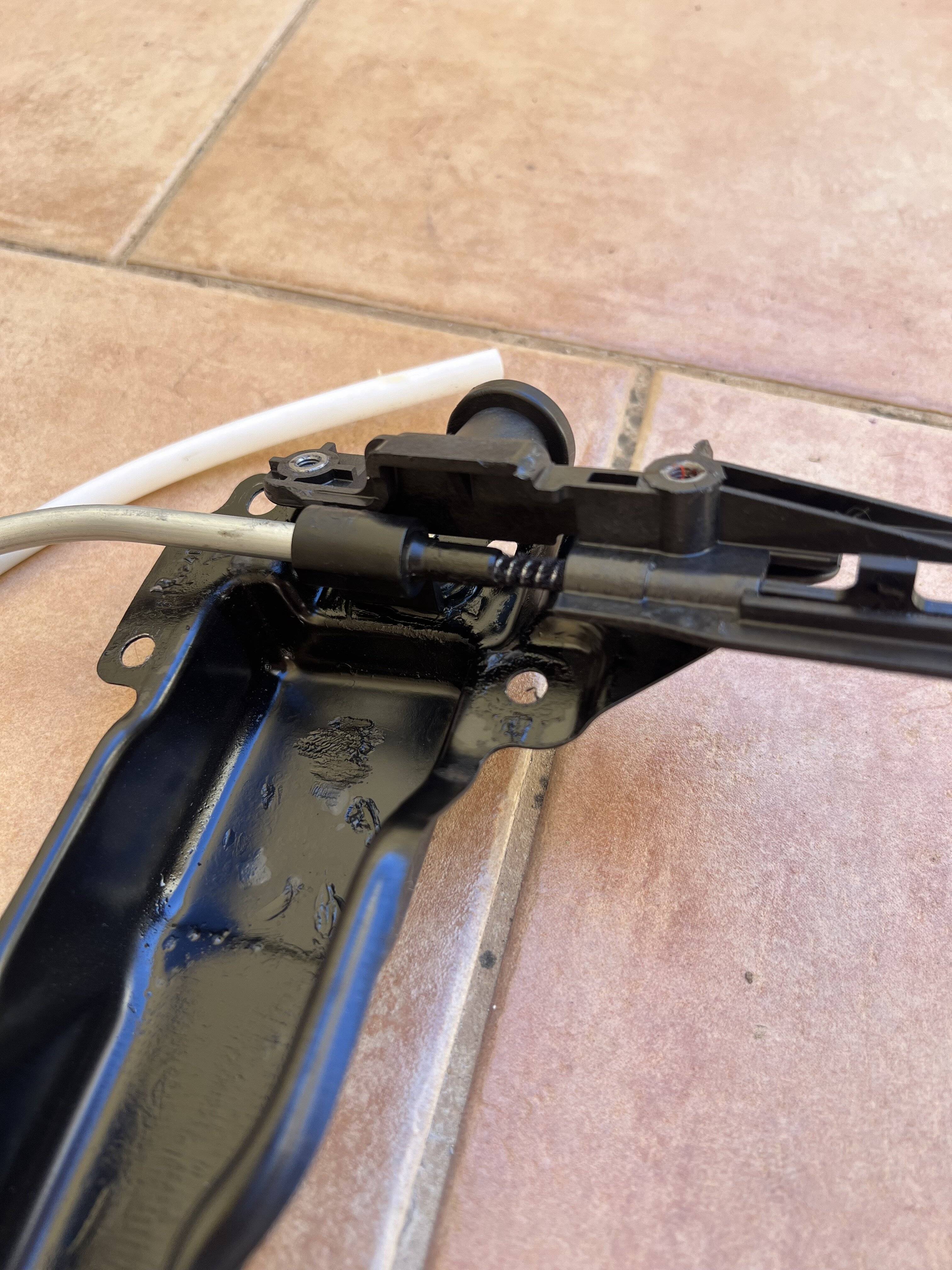

Come promesso ecco qui la foto del risultato finale, dopo aver fatto saldare i pezzi ed averli verniciati di nero, ho pure dato una passata di zinco per evitare che la saldatura col tempo potesse arrugginirsi.
Molto soddisfatto del risultato. Se qualcuno avesse bisogno dei pezzi ricavati dal pieno, può contattarmi tranquillamente, il mio Torniere li può riprodurre in qualsiasi momento
Molto soddisfatto del risultato. Se qualcuno avesse bisogno dei pezzi ricavati dal pieno, può contattarmi tranquillamente, il mio Torniere li può riprodurre in qualsiasi momentoVisualizza allegato 272581

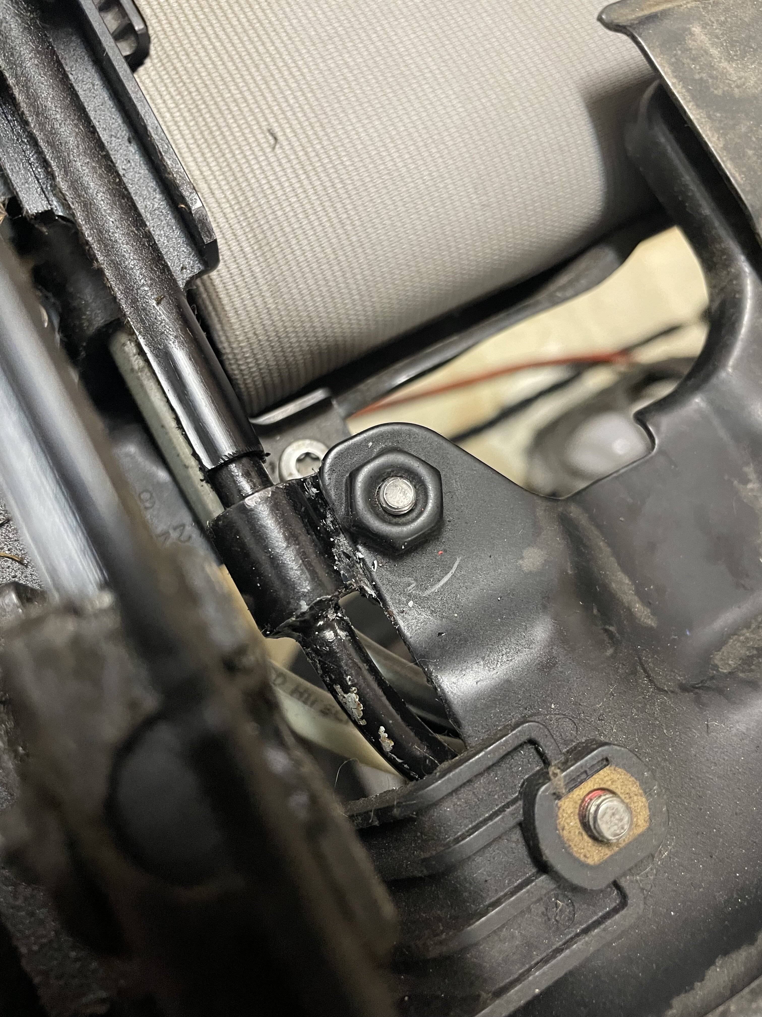

Direi ottimo.. come hai fatto a sfilarli essendo che dentro ci passa il cavo? Stavo guardando il mio vecchio meccanismo ma pare non si sfilino

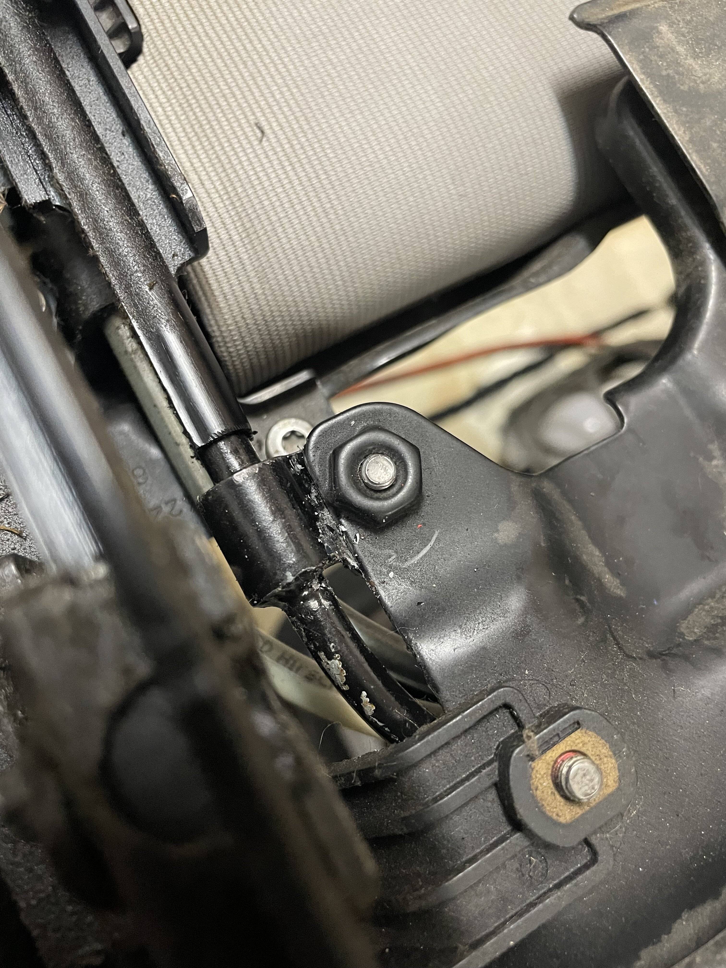

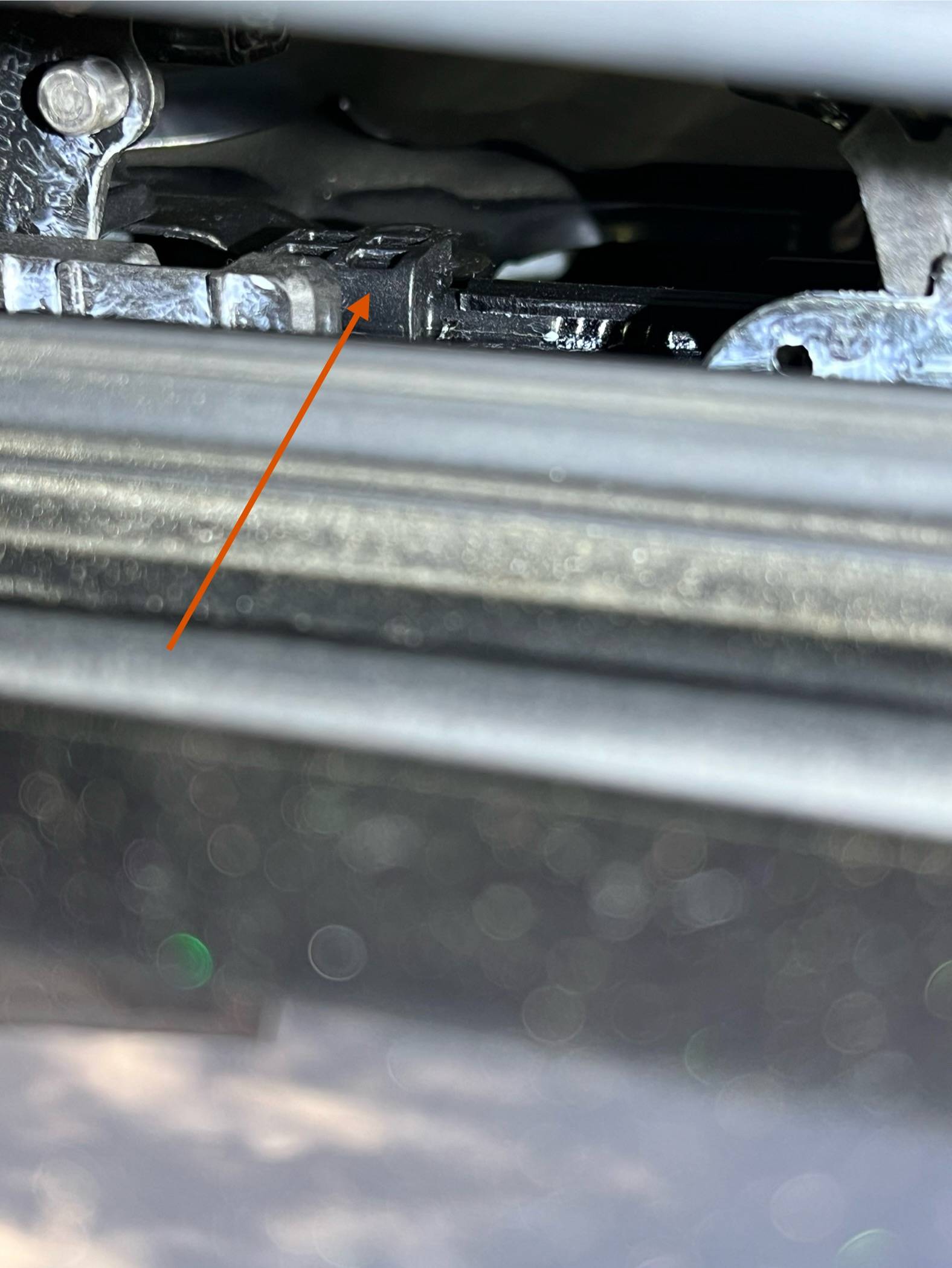

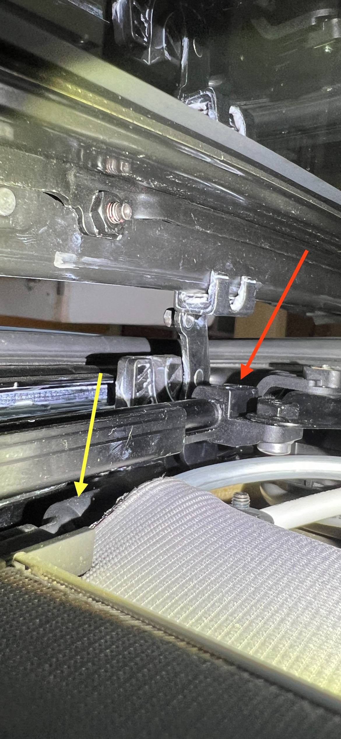

Ciao a tutti, stavo guardando il tetto dalla parte interna, è possibile che il solito cilindro nero in plastica che si spacca, sia stato sostituito nei tetti recenti con un disegno diverso?
Giro la foto vista dalla parte interna dell'auto, quella che indica la freccia rossa dovrebbe essere quella che solitamente si spacca?
Ha un disegno diverso
Ad occhio credo che questa sia la tendina, non il binario del vetro del tettuccio. Comunque per sfilare i cavi devi smontare i motorini elettrici e poi tirare fuori il pezzo per intero. I cavi scorrono al suo interno
Posso confermarti che sembra essere di forma leggermente diversa, ma il lavoro che svolge credo sia il medesimo. Forse il fornitore del tetto apribile ha deciso di modificare il produttore del “maledetto” pezzo in plastica

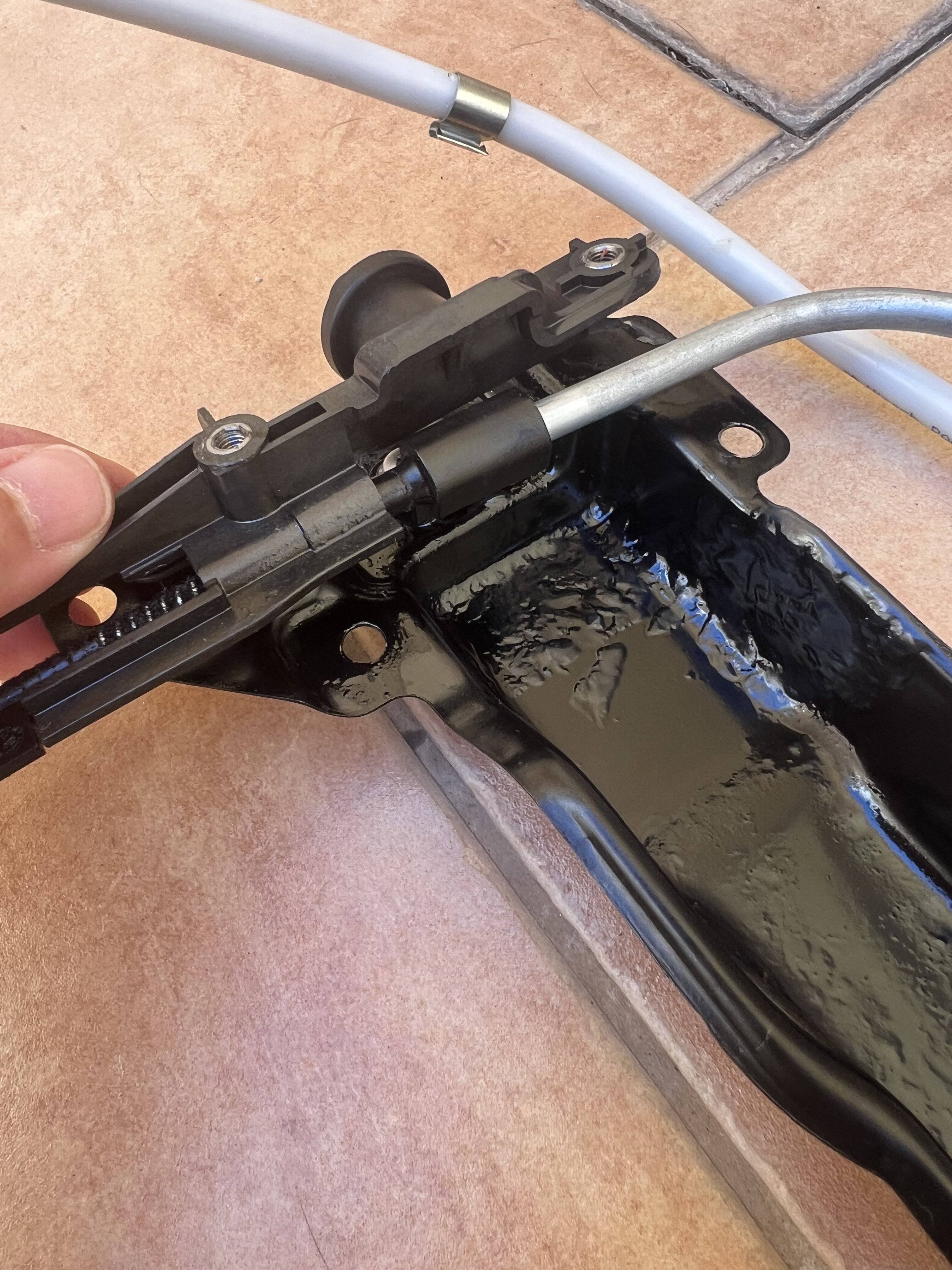

Ti ringrazio.. quindi diciamo che per far questo lavoro hai dovuto togliere il cielo interno e quindi tutti i montanti i plastica?

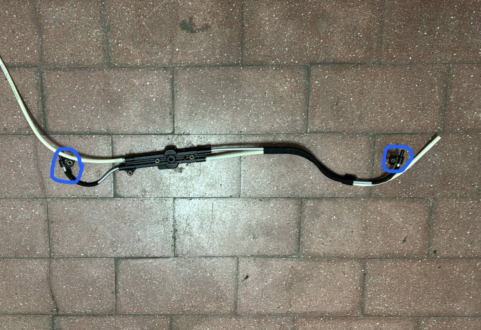

Esattamente, ho smontato tutte e 4 le maniglie, le 2 alette parasole, le 2 plafoniere luci, lo specchietto retrovisore; ho sganciato il connettore del cablaggio ed i 2 motorini elettrici (uno vetro ed uno tendina) e poi ho smontato il fatidico pezzo incriminato di cui allego foto.
Quelli cerchiati in blu sono i pezzi che si sono scollati e che ho fatto replicare al tornio e poi saldare.
